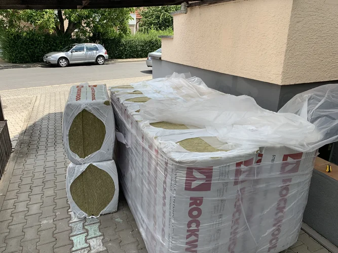

Es wird alles am 08.07.2019 geliefert. Ich werde dann ein wenig berichten, sobald gebaut wird. Messungen machen, vorher nachher und ein paar Bilder dazu aufnehmen.

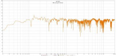

Jetzt kann ich nichts weiter tun als mir wünschen das ich damit auf dem richtigen Weg bin ein relativ linearen Raum zu schaffen und den Nachhall damit runter zu bekommen. Und wenn ich Glück hab verschwinden auch diese Resonanzen im Bass Bereich. So schlecht ist der Raum von Haus aus ja nicht. Den Rest werden die Messungen zeigen. Auf jeden Fall wird weiter gemacht bis alles glatt ist .. Musikgeräte hab ich ja jetzt zum Glück wieder genug :)

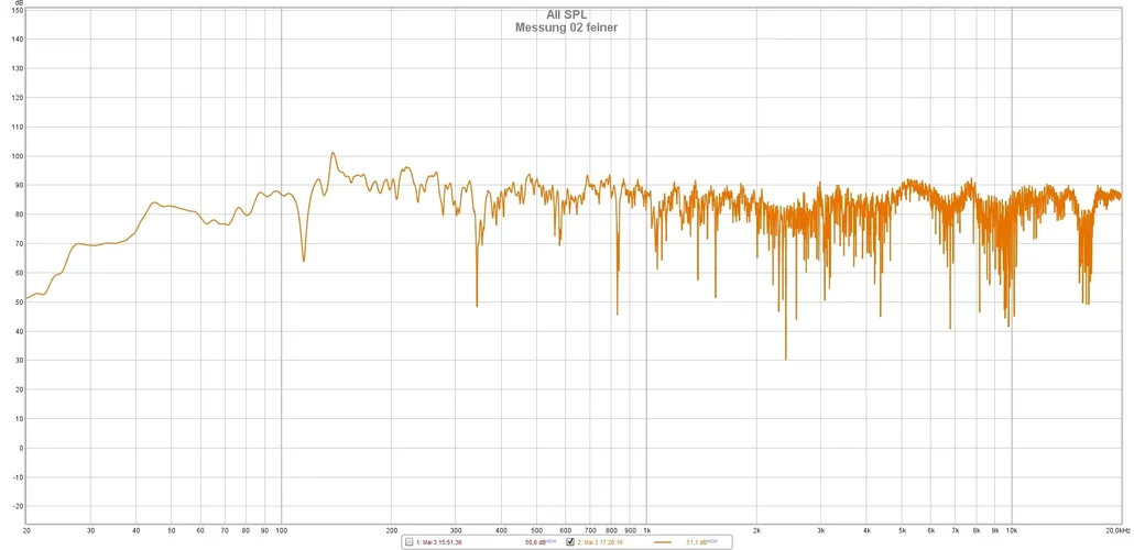

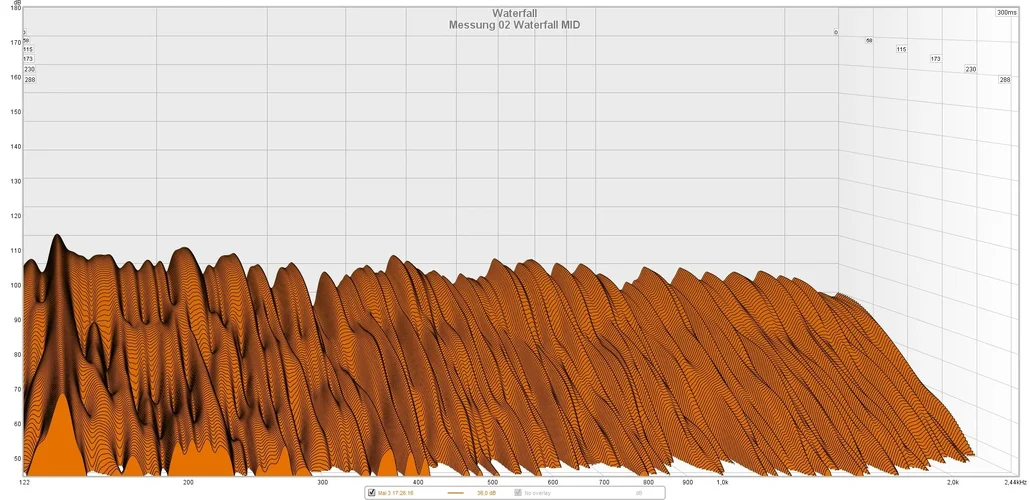

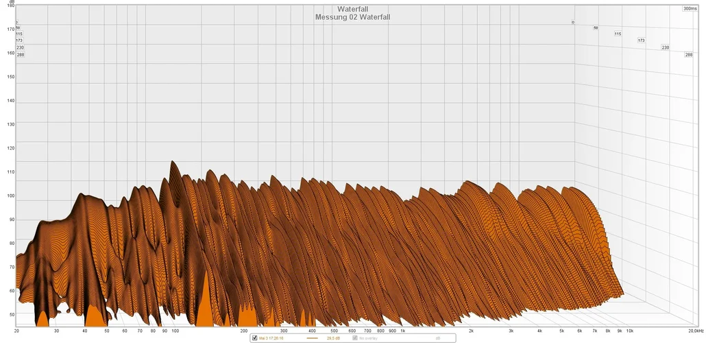

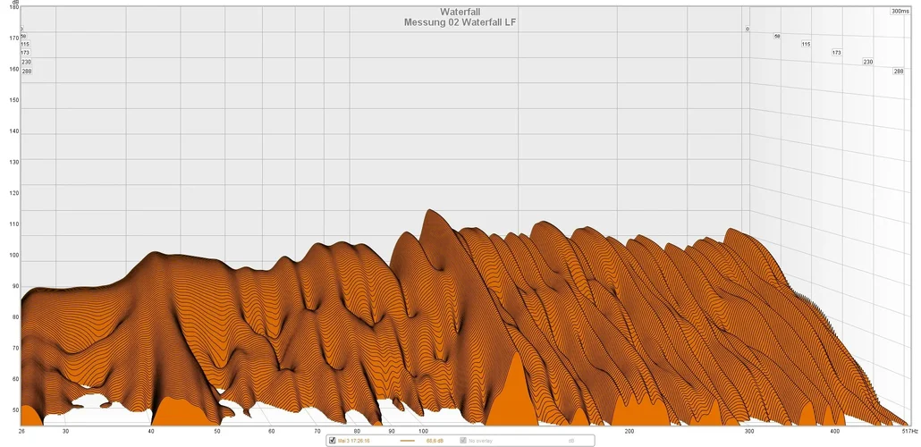

Ich hänge mal noch die ersten Messungen von meinem Raum hier mit dran. Sind leider nicht richtig skaliert. Da hat mir noch ein wenig das know how gefehlt. Es zeigt trotzdem wo die Probleme liegen.

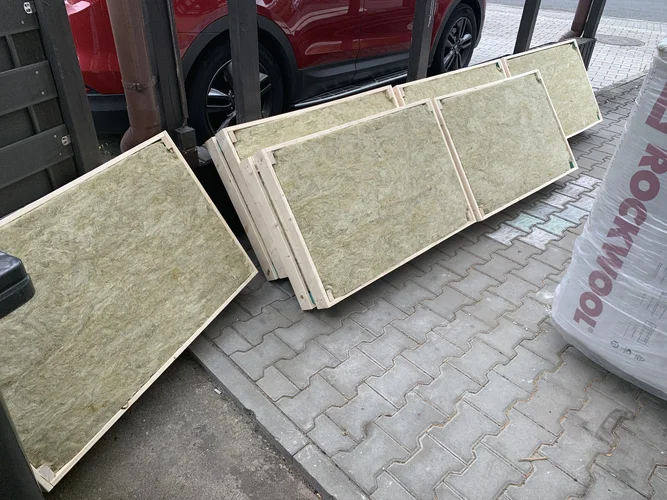

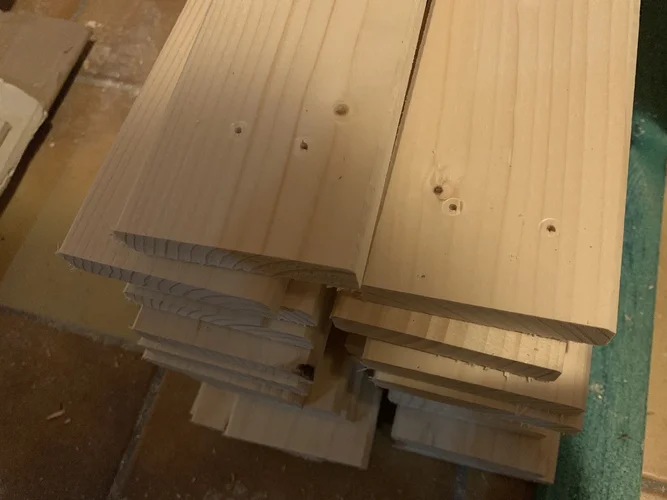

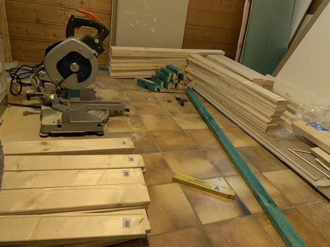

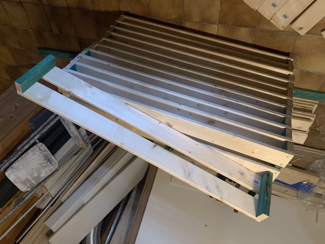

Dämmung ist da, Holz ist zugeschnitten. Hat wie gedacht keine 30min gedauert, alle Bretter ab zu Längen. Dafür wollte das Bauhaus 72€. Immer noch unfassbar..

Ich habe mir deswegen auch schon vor ein paar Jahren eine durchaus amtliche Makita Kapp- und Gehrungssäge gekauft, inklusive Sägeblatt für Weichmetalle.
Wenn man etwas Heimwerkt ist so ein Gerät super nützlich und so Schwurbelschnitte wie mit der Stichsäge sind Geschichte.

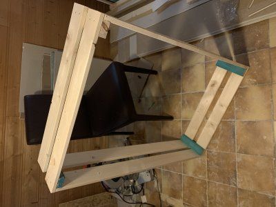

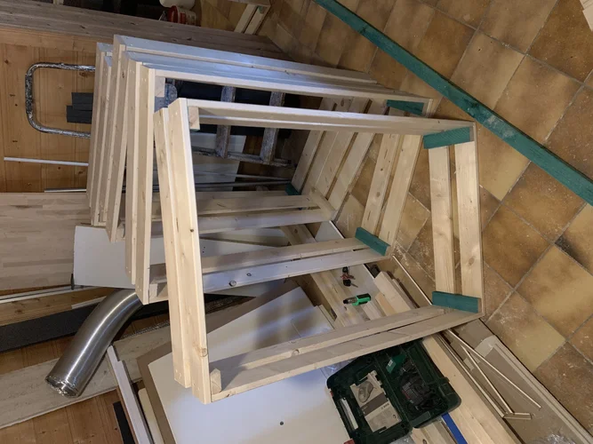

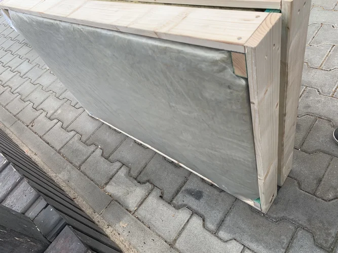

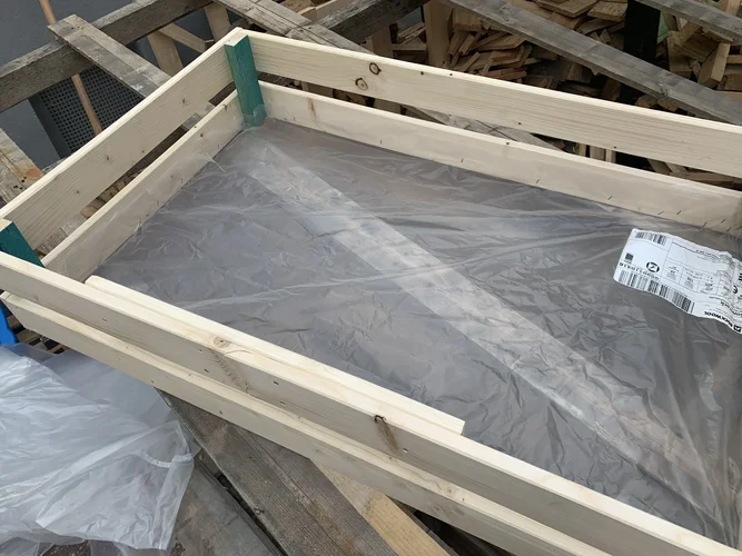

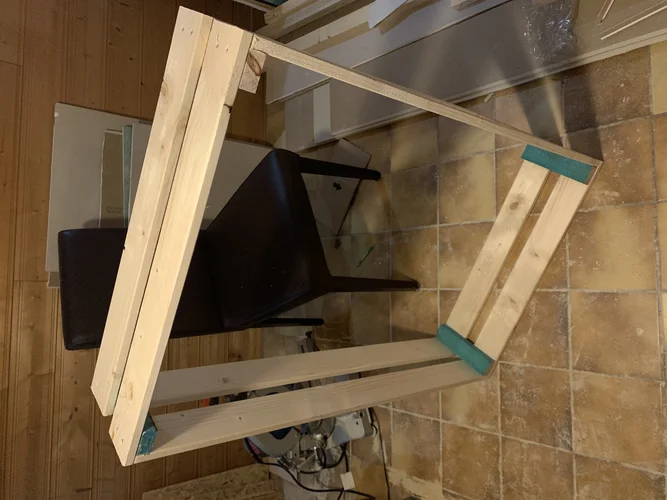

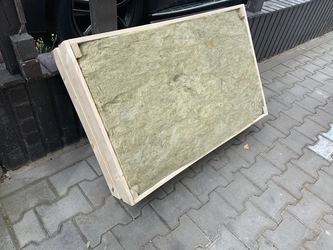

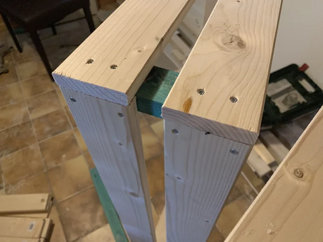

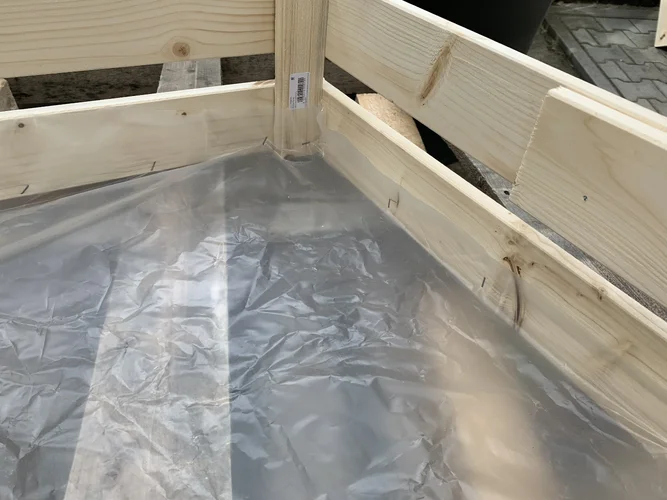

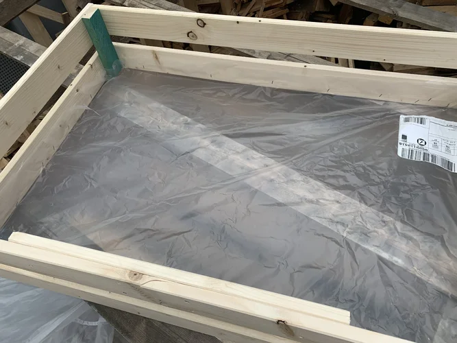

Es geht voran... Leider nicht so weit wie geplant, aber auch nicht weit hinten dran.. Mir ist ein Brett durchgebrochen. War schon leicht angebrochen, an einem Ast. Hab ich mit einem Stück Abschnitt geflickt.

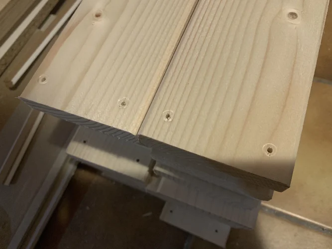

Alles wurde vorgebohrt, kann man sich aber eigentlich auch sparen. So wars sicherer.
Die Verpackungsfolie vom Sonorock hab ich hinten in die Rahmen getackert. Davon hatte ich mehr als genug.
Mit den ganzen ca 500mm Abschnitten bau ich vielleicht noch 4-5 kleine Absorber. Der Keller gibt noch was her an Material ;-)

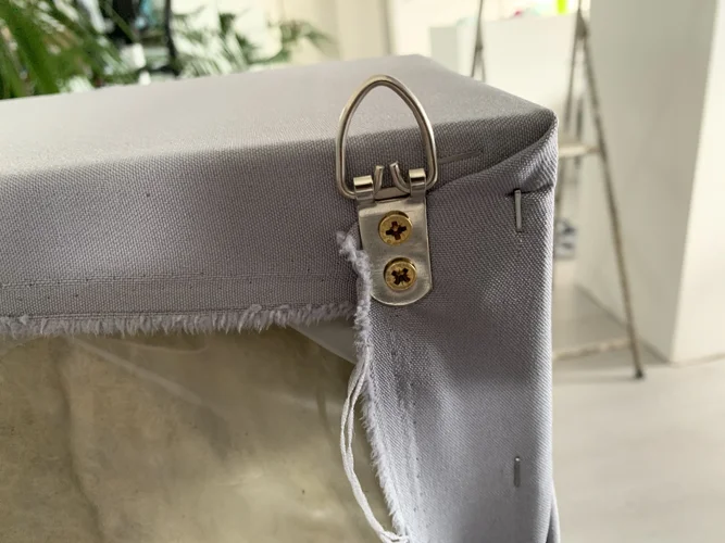

Jetzt wird der Stoff getackert ..

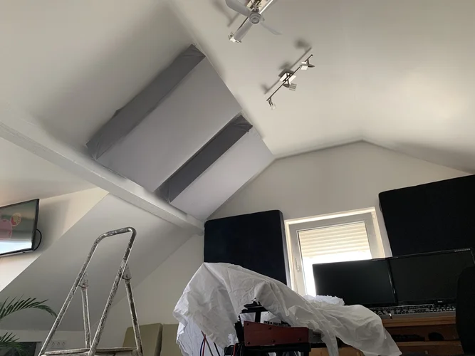

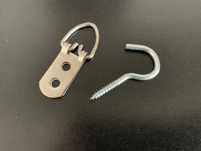

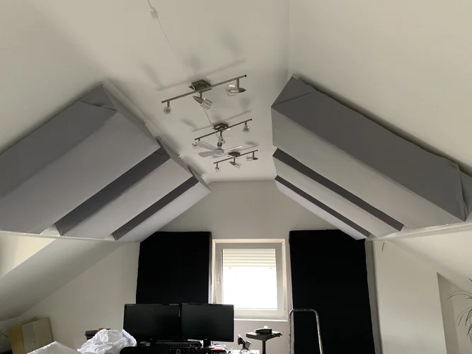

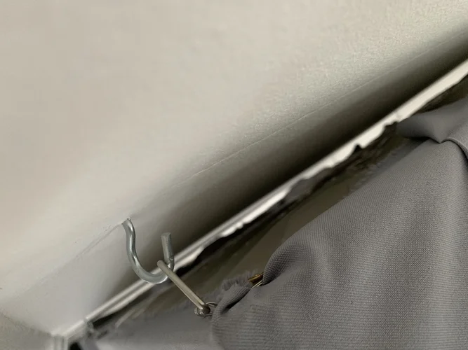

Die Teile hängen jetzt..
65BF1808-1A04-4490-B7FB-905E0F5BD4B3.jpegD43C8B47-219D-4DAD-8A61-DB31E041B703.jpeg651BA682-E7D1-42DC-B02A-1EBFAA79166C.jpeg
So direkt am Dach, hast du da keine Sorge wegen Schimmel? Hab mal einen Kleiderschrank, im Raum, an eine Außenwand gestellt und nach nur 2 Jahren war mir die Rückwand durch geschimmelt.
Guckst du mal.. da schimmelt gar nix..
Ich hab schon ein wenig Ahnung von Hausbau und Co. Alles schön hinterlüftet..

Ein kleines zwischen Fazit zur Akustik kann ich mittlerweile abgeben, auch wenn aktuell noch keine Messdaten erstellt wurden. Redet man im vorderen Teil des Studios, wo keine Absorber hängen, hört man nun deutlich den Raum um seine eigene Stimme. Das war schon immer so, fällt jetzt aber erstmals auf. Es hört sich lauter an, als wenn man im Abhörbereich des Studios sitzt. Dort ist der Sound jetzt echt trocken. Die Stimme ist leiser. Ich habe mich mit meiner Frau einmal unbewusst unterhalten und da ist es uns doch schon sehr deutlich aufgefallen. Die Rauminformation ist im Bereich der neu angebrachten Absorber enorm zurück gegangen. Man hört viel mehr den Direktschall aus dem Mund, der redenden Person. Dreht sich diese im Winkel von einem Weg, nimmt auch direkt die Lautstärke der wahrgenommenen Stimme ab. Extrem wird es, wenn sich die Person um 180grad umdreht. Das fällt im umbehandelten vorderem Teil des Raums gar nicht mal so auf. Dort gewinnt die Stimme richtig an Volumen, wenn man vom Abhörbereich quatschend in den unbehandelten Teil läuft. Der Effekt ist wirklich enorm. Ich muss zugegen das ich selbst ziemlich überrascht war, was das ausmacht. Ich kennen den Raum nun ja schon zwei drei Jahre und für mich war dieses Volumen bis gestern einfach normal. Das war eben der Raum. Die Akustik im Abhörbereich ist für mich leicht „unwirklich“ möchte ich einmal behaupten. Es liegt wahrscheinlich daran, das mein Hirn so eine Art Raum (ohne große Reflektionen und Rauminformation) gar nicht gewöhnt ist bzw. sowas kennt. Am ehesten kann es vielleicht noch mit der Akustik in einem Kino vergleichen. Jedenfalls war das das erste, womit ich den trockenen Sound assoziiert hab.
Um das jetzt mal ab zu kürzen, ich könnte ja wirklich wieder einen Roman schreiben, die Teile funktionieren wohl extrem gut. Sobald alle Bassfallen und das Studio wieder an seinem Platz steht, mach ich mal eine Messung. Ich bin sehr gespannt wie positiv oder negativ die ausfallen wird und was sich wie und wo alles verändert hat.
