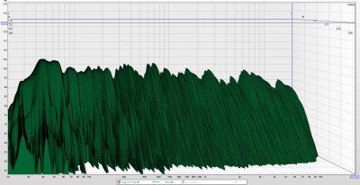

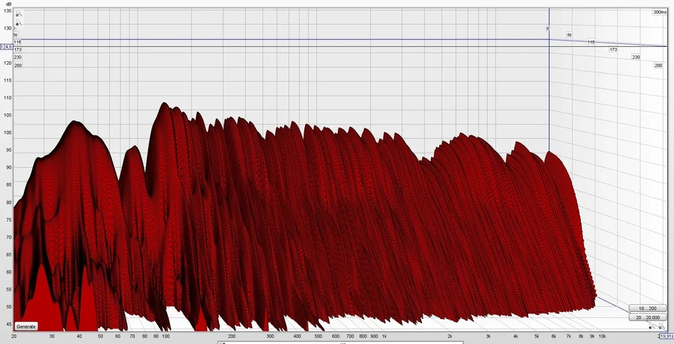

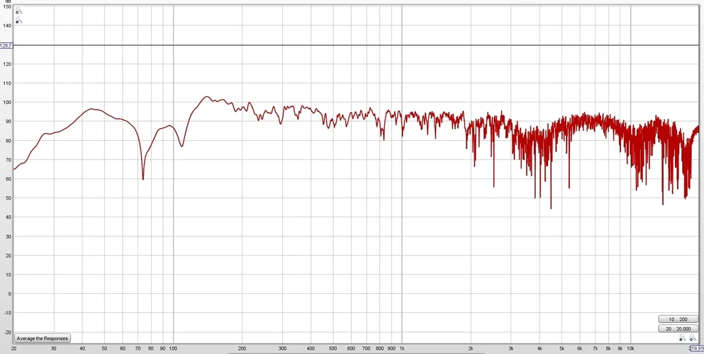

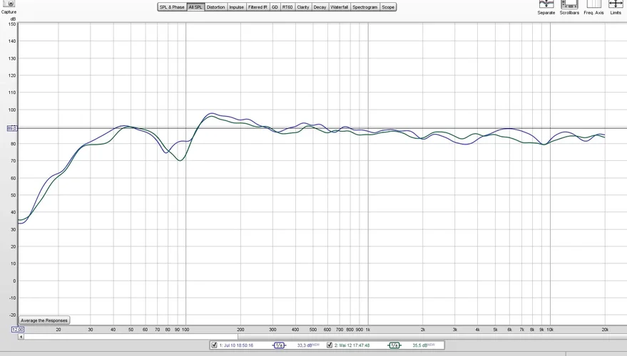

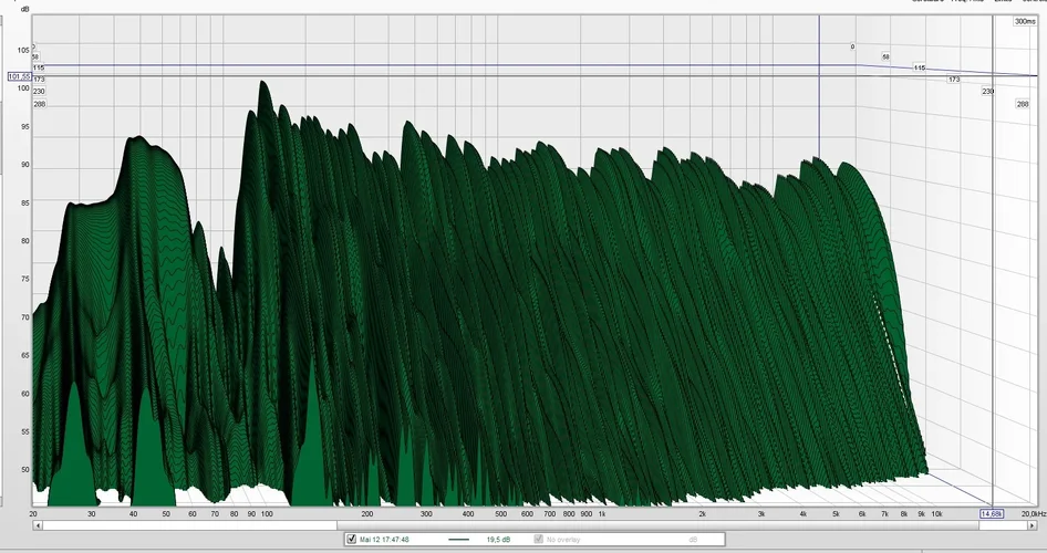

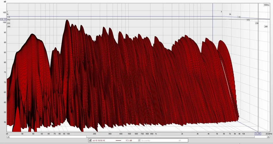

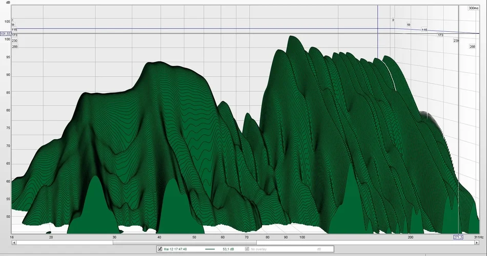

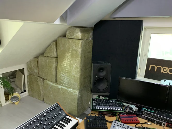

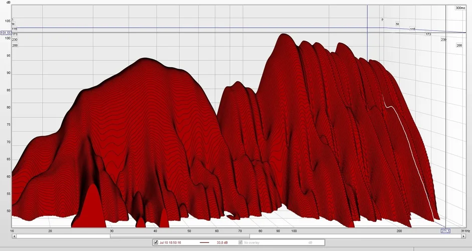

Die Bassfallen stehen jetzt auch in den Ecken. 1200 Liter pro Ecke vorne L/R und hinten rechts in der Ecke nochmals 800 Liter.
Das Ergebnis zeigt eine gute Raumverbesserung im Nachhall.
Im Bassbereich ist es jetzt echt ok, Diese derben Hügel sind sehr gut zurück gegangen. Auch die ganzen Mittenausschläge sind mega zurück gegangen. Das ist wirklich erstaunlich. Das Problem zwischen 20-30hz hat sich nicht wirklich viel verbessert. Gering würde ich sagen.
Am Frequenzgang selbst hat sich nicht großartig was getan. Ist weiterhin nicht optimal. Der EQ vor der Abhöre bleibt auf jeden fall. Das war aber auch irgendwo vorher schon klar, das der jetzt nicht wie aus heiterem Himmel auf einmal gerade sein wird.
Seht selbst. (rot/blau ist die neue Messung von heute 10.07.2019 / grün ist die alte vom 12.05.2019)
Alles in allem bin ich sehr zufrieden. Mit so einem echt guten Ergebnis hätte ich nicht gerechnet.
Low-Budget *thumbs up*

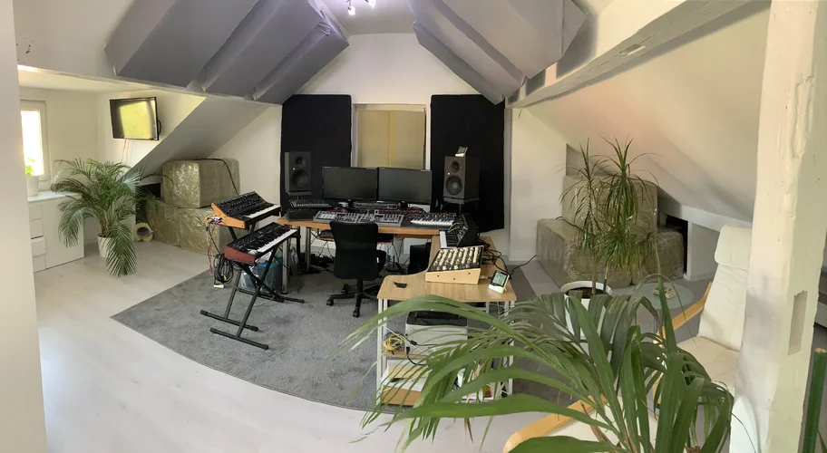

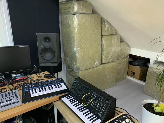

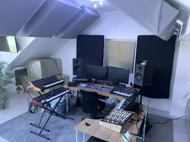

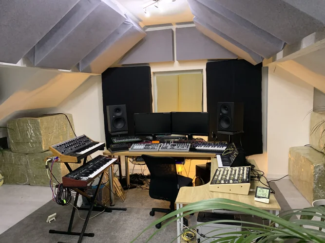

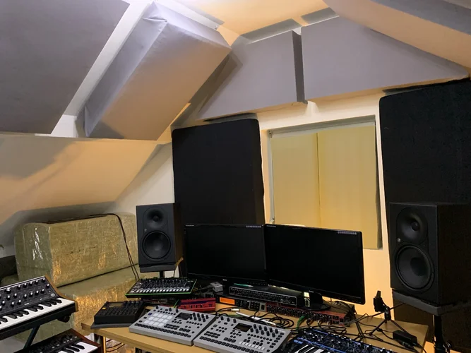

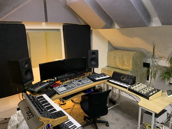

Studio sieht jetzt übrigens so aus...

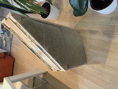

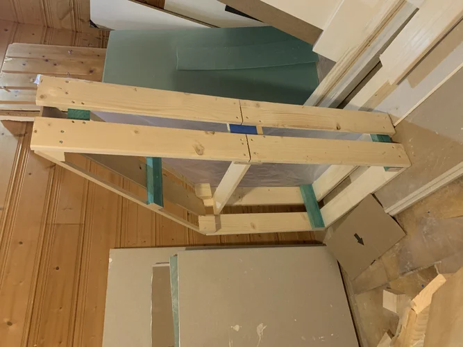

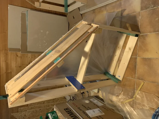

Moin.

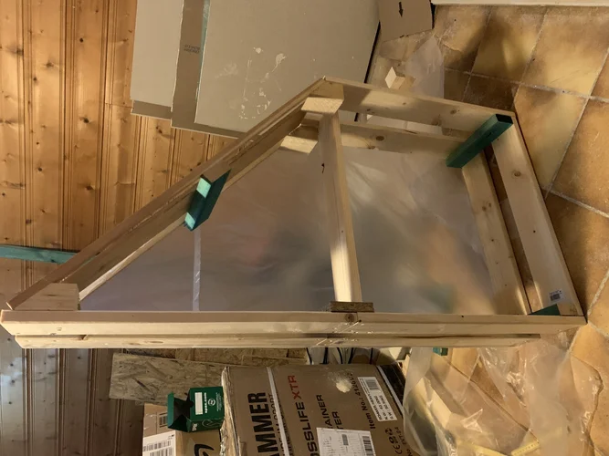

Ich hab noch das restliche Holz verschafft und noch 2 Absorber für die Ecken oben links und rechts gebaut. Messung steht leider noch aus. Bauplan hab ich leider auch keinen erstellt. Hab’s kurz gemessen und dann im Keller einfach drauf los gebaut, mit dem was ich hatte. Alles leicht improvisiert.
960BE691-9BB8-4D18-A39A-EDA05C89DF06.webp6B6E36CC-686D-49C5-8BDD-406623CAA6B4.webp43263D66-A86E-461A-9DB4-C8A908E0EB9A.webp9F5944A2-D790-45EE-BC41-0FE5A109F627.webp21D875AF-853F-4443-9D69-96431B1EDC3A.webp6C888BE4-3649-4773-8B4C-981354091632.webp834C93AC-7767-4144-8ED7-DE2A9D01127E.webpCF3FA054-7D29-4B30-A4B4-D047CE6CA7AD.webp
Als Nächstes muss ich mich mal um Stoff für die Bassfallen kümmern und gucken wie ich den da drum bekomm.

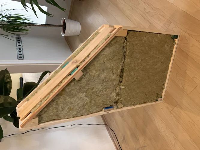

Hi,
heute habe ich mich dazu verleiten lassen diesen Dreckskram von Steinwolle einmal zu zu schneiden. Um die Absorber-Wand höher und vor allem flächiger zu bekommen. Die Messung hat ja gezeigt das diese Ecken funktionieren. Mein Problem war zum einen die Verkleidung von den Dingern mit Stoff, zum anderen hab ich echt überall gelesen das diese Absorber am besten raumhoch in den Ecken stehen sollten. Ich kann jetzt schön einen Vorhang oder Ähnliches davor hängen, und das sie auf Höhe der Monitore stehen, und höher, ist hoffentlich auch gut. Die Messung die Tage wird’s zeigen. Mal sehen ob’s noch besser geworden ist.
auf jeden Fall ist’s so leichter den Kram verschwinden zu lassen. ;)

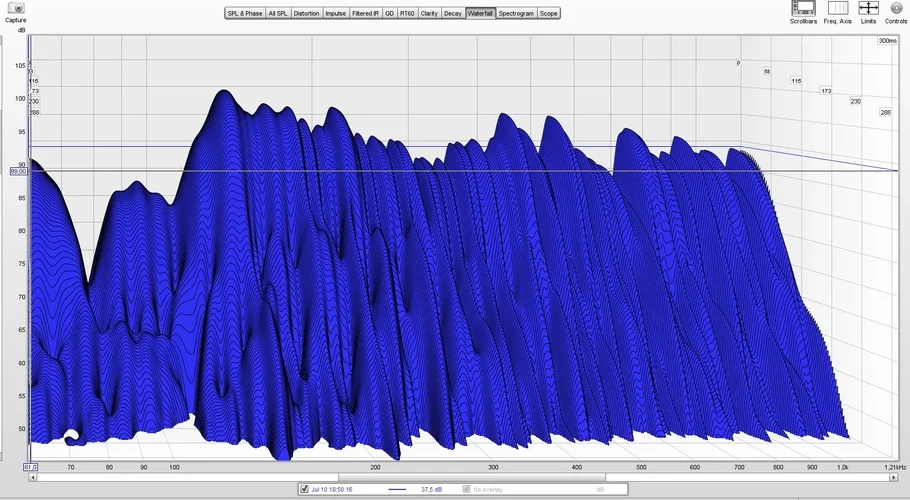

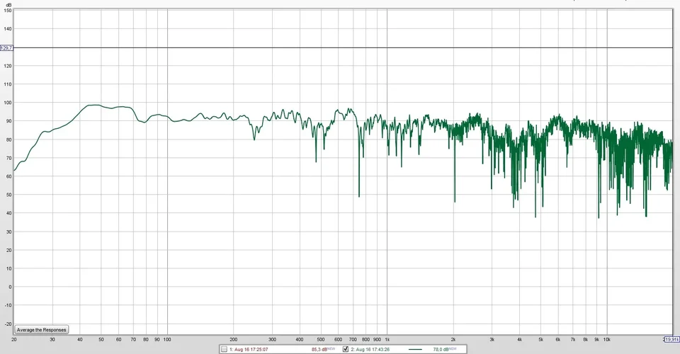

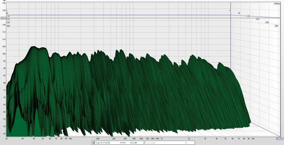

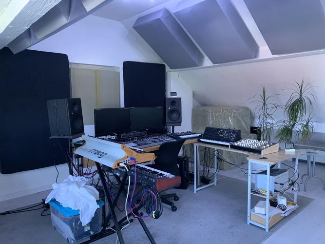

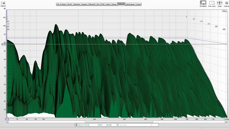

so.. es gibt News.. wow.. und ich bin stolz wie Oskar gerade.
hab den ganzen Nachmittag damit verbracht hier alles kreuz und quer rum zu räumen. Lautsprecher vor und zurück, weiter auseinander, weiter weg von der Wand und wieder dran. Abhörposition weiter weg, näher dran..
bin hier mit nem langen Kabel rumgerannt und hab die Resonanzen und Moden gesucht, hab mir auch endlich mal ein gescheites SPL Meter mit C-Gewichtung gekauft um den Referenzpegel endlich mal gescheit zu messen.. , ja und auf jeden Fall seht selbst:
so war es vorher:
So ist es jetzt:
Ich hab wieder was gelernt !!
Allein die Position der Speaker sowie des Abhörbereichs kann einen enormen Unterschied machen.. hätte ich’s nicht selbst gemessen, ich hätte es nicht für möglich gehalten.. die Auslöschung im Bassbereich ist einfach mal weg. MEGA!!

Ja die Speaker stehen jetzt viel weiter an der Wand als vorher. Vielleicht 40cm weg. Bei 70cm oder bei 120cm habe ich auch diese Auslöschungen im Bass gemessen. Wenn ich jetzt noch weiter Richtung Wand gehen würde (was aber nicht geht) steigt der Pegel im Bass noch weiter an. Einen Subwoofer habe ich nicht. Nutze die Mackie XR824. Die gehen mir persönlich tief genug runter. Für noch einen Sub hätte ich gar keine Nerven. Ist mir auch zu teuer. Weil wenn, sollte der schon THX Niveau haben. Was ich dann allerdings damit sollte weiß ich auch nicht.
Mit dem Gesamtergebnis bin ich aktuell doch schon schwer zufrieden. Gestern habe ich mal zum Spaß einen Track neu abgemischt. Also alles an Effekten und Co gelöscht, alle fader runter und dann komplett neu gemacht. Auch das Ergebnis hat mich völlig überzeugt.

Hast du auch beobachtet, dass die Raummoden mit Absorber breiter werden?
  • #52
Voltcraft SL200. Hab irgendwo in einem HiFi Forum gelesen das es wohl ok ist. Ob’s so ist, keine Ahnung.
Wieso sollten die Moden breiter werden?
Logisch gesehen sollten sie schmäler werden, weil der Pegel ja durch Absorption sinkt. Also bleibt die Spitze übrig, welche nach oben hin immer enger wird. Ich müsste mir meine Messungen in dem Punkt aber nochmals genau angucken. Vielleicht erzähl ich ja auch Quatsch und es ist genau anders rum?
Im übrigen glaub ich mittlerweile aber das ein bisschen Moden nicht so schlimm sind. Wenn man jetzt alles glatt und unter 300ms haben will, ich rede von 10-200hz rum, dann wird’s mit Sicherheit richtig teuer und recht aufwändig.
vielelicht geht ich das irgendwann nochmal an. Jetzt hab ich erstmal andere Pläne.
  • #53
Nein.

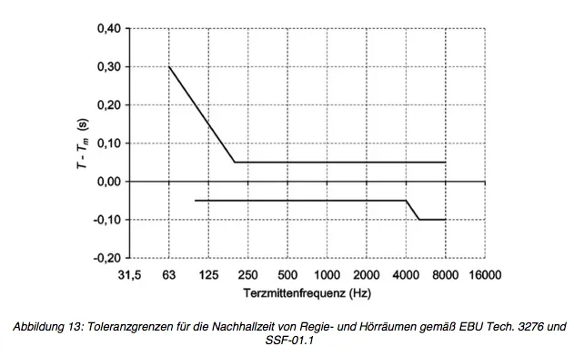

Die Raummoden werden nicht breiter.

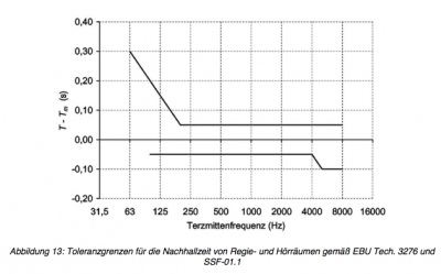

Es wird der Amplitudenfrequenzgang linearisiert, weil die Raummoden durch die Absorber gedämpft werden.
Je geringer der Raumeinfluss ist, desto mehr tritt der Freifeldfrequenzgang der Lautsprecher hervor.
Dieser Freifeldfrequenzgang wird idealerweise vom Hersteller bei der Abstimmung des Frequenzganges im "schalltoten Raum"gemessen.
Die Wiedergabe im Freifeld respektive im "schalltoten Raum" ist aber für den Anwender aber praxisfern.
Deshalb gibt es Normen, welche je nach Zweck des Raumes Toleranzfelder definieren.
z.B. :
z.B. :
Danke, also nimmt nur die Amplitude ab.
