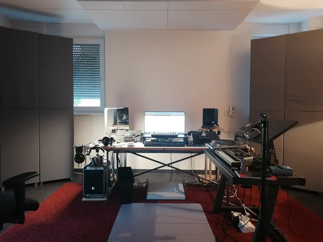

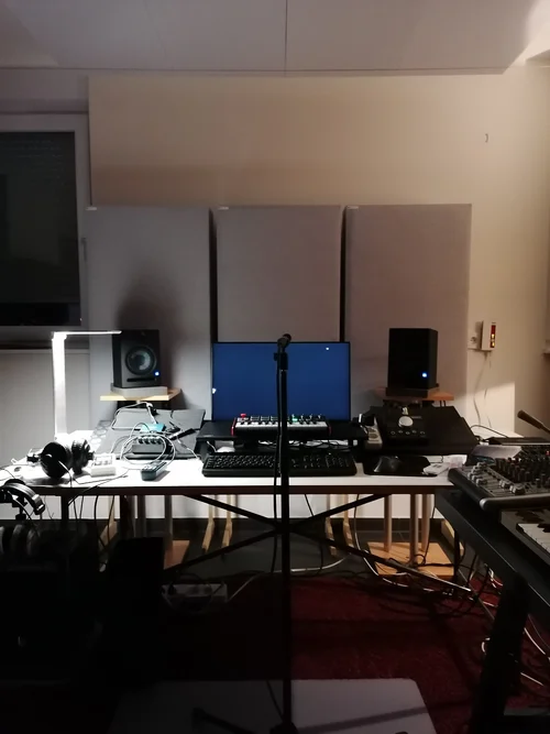

sieht dann so aus
die Soffits stehen , von hier nicht sichtbar, hinter unter den Monstern ...

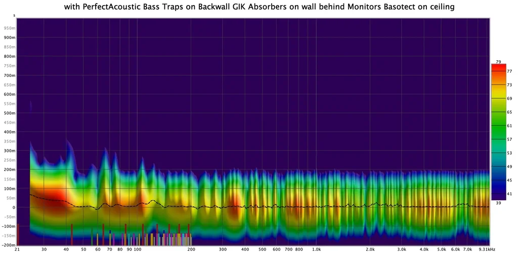

die Perfectacoustic-Teil haben nochmal richtig krass was gebracht.. der SPL-Frequenzgang hat sich nur noch gering geändert .. aber Nachhallzeiten bei 20-30 Hz sind krass eingebrochen

So ... hab jetzt auch bestellt. Habe mal testweise alle Bassfallen in die vorderen Ecken. Der Effekt ist, dass die 70 Hz etwa 3 dB leiser wird im Vergleich zu 4 Traps. Dafür sind die Fenster zugestellt. Mal sehen was die Monstertraps an der Frontwand machen. Rest dann mit EQ ....

schau mal auf die Nachhallzeiten und vor allem hör mal hin.
Ich war auch erst etwas enttäuscht von den Graphen.

Ja, da tut sich auch ein wenig, aber ich denke ich stelle sie wieder weg.. Ist einfach zu bulky an der Stelle. Ich denke die Mosntertraps an der Front hinter den Lautsprechern könnte was helfen. Ich höre da deutliche Unterschiede ob da etwas steht oder nicht. In den Messungen sind es aber auch nur kleine Unterschiede. Ich hoffe nur, dass die Dips nicht schlimmer werden, denn wenn hinter den Monitoren die Traps stehen, dann kann ich nicht mehr viel mit der Entfernung zur Wand spielen. Sie kommen auch etwas näher zu mir, was ja eher gut ist. Das geht jetzt mit der nackten Wand aber nicht, da ich dann zu viel Auslöschung bekomme.
Ich weiß schon, was helfen würde, aber ist ein nogo:
Die Decke fett dämmen und in die Seitenkanten oben Dreieckabsorber rein.

Die GIK Teile sind schon da, Ständer noch unterwegs. Sehr sehr gute Verarbeitung und definitiv das Geld Wert! Habe nicht damit gerechnet, dass die Teile so schick sind. Die Basstraps sind wieder von vorne weggewandert, da ich nicht mehr an die Steckdosen kam und im Dunkeln saß. Irgendwo muß man auch die Kirche im Dorf lassen...

ja fand die Verarbeitung und die Optik auch sehr gut
hatte den Extra Stoff Portland ... wirkt sehr wohnlich
allerdings hatten die Monster einen recht auffälligen Geruch ... nach so einer Woche war der aber weitgehend weg

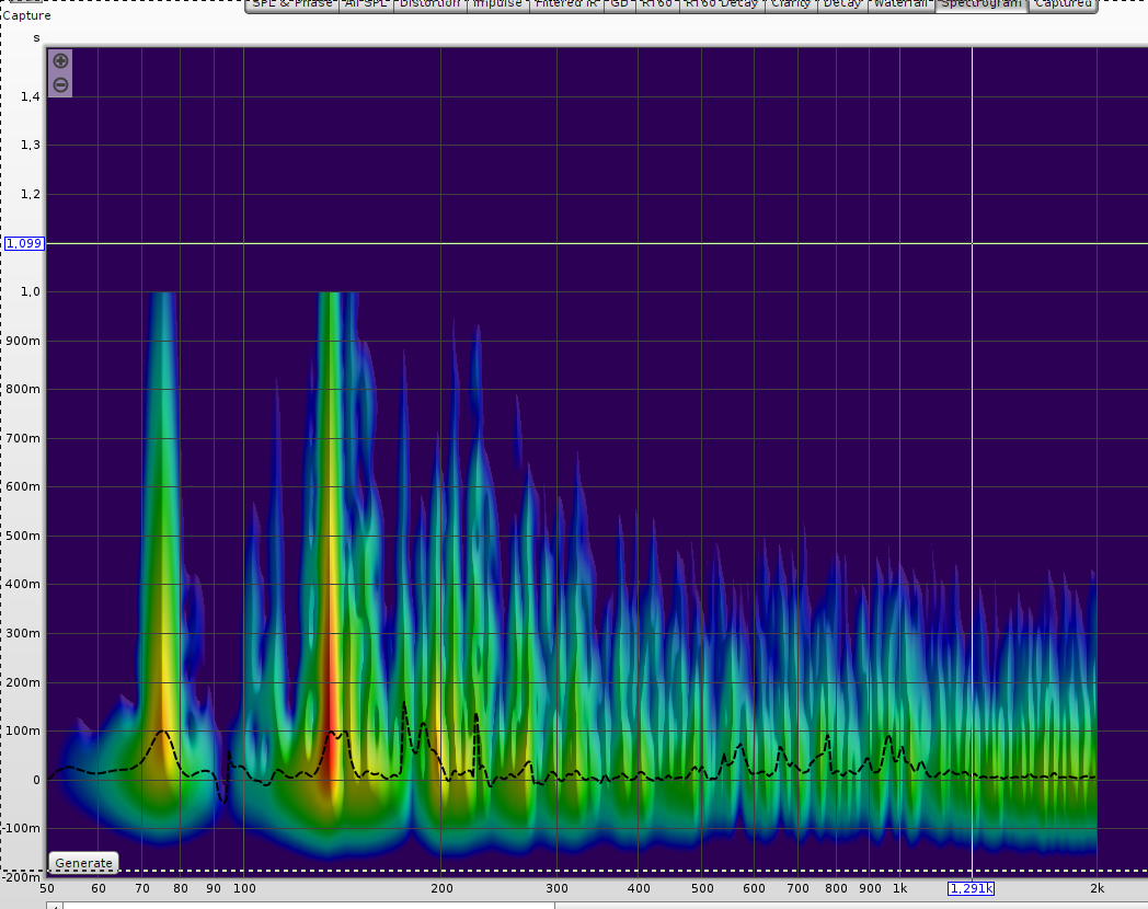

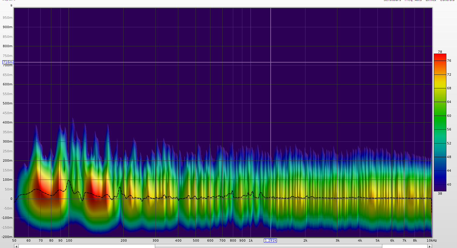

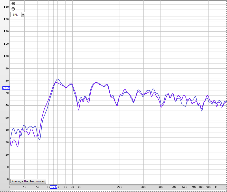

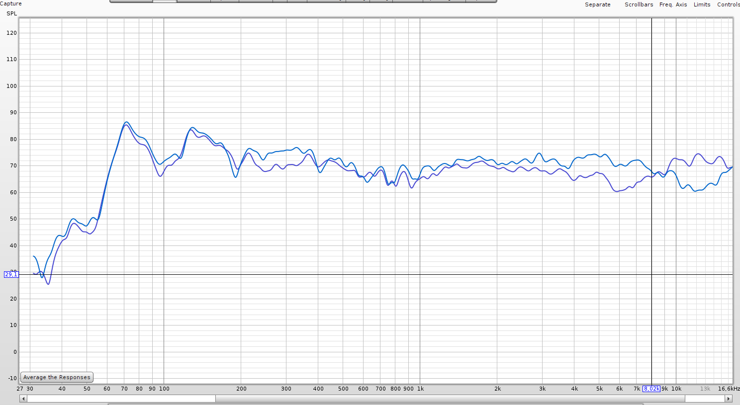

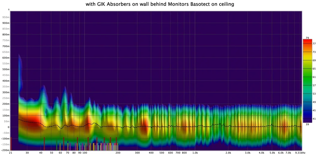

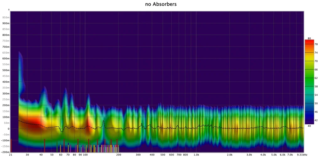

AbSieht gut aus, aber so richtig bringen tut es nichts. Definitv ist das Loch bei 200 Hz weg, was vorher da war je nach Position. Dunkelblau ist mit Absorbern an der Wand und Hellblau ohne. Ab 200 Hz ist der Frequenzgang flacher, dafür ist das Loch bei 100 Hz tiefer. Die Moden bei 70 bzw. 130 Hz sind marginal kleiner. Auch in der Zeitdomäne sieht man nicht viel, ABER ich finde es klingt besser. Das muß dann wohl Einbildung sein oder wie ist das zu verstehen (edit: gerade sehe ich es!, siehe unten bei***) ?
Also ich hab mir immer das Spektrogramm angeschaut, aber im Wasserfallplot sieht man doch einen Unterschied in den Abklingzeiten:
Mit den Monstertraps an der Wand:
und hier ohne:
Das ist kein riesen Effekt, aber im Bereich um 80-200 Hz sind die Abklingzeiten deutlich runter. Wahrscheinlich ist es das, was ich auch höre. Es klingt definierter im Bass und weniger verwaschen. Ob das jetzt 600€ Wert ist , darüber kann man streiten, aber ich werd sie auf jeden Fall behalten. Vielleicht mal testweise in die Ecken stellen oder an die Seiten (da scheinen sie ähnlich effektiv zu sein, wenn nicht sogar besser).

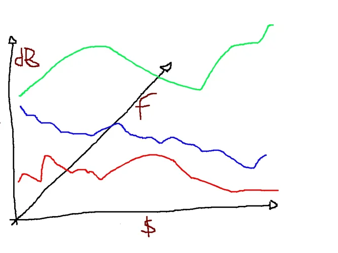

Was halt bei REW noch fehlt, ist eine Visualisierung des "Bang for the Buck".
Vieviel Dämpfung bei welcher Frequenz kriege ich pro ausgegebenem Euro?
"Sie haben 600€ ausgegeben. Bei 200Hz erzielen Sie damit eine Dämpfung von 0.03 dB pro Euro."

Ja, schon! Macht aber nur Sinn, wenn das Programm die Dämpfung simulieren kann. Kann es das denn? Ich kenne mich nicht aus.

Dazu brauch es eine gute Raumsimulation. Gibt es, aber die Programme kosten dann auch richtig Geld.
und hier ohne:
Da wo sie wirken sollten, wirkt fast gar nix. Aber dafür fressen sie dir bald 10dB Hochton ab 2kHz weg.
Bin ich froh meine ohne Plan Experimente auf die 16€ Pakete Sonorock und selbstbau Obstkästen beschränkt zu haben. Hat nicht mal einen Bruchteil gekostet und wirkt alles da, wo es soll. Und das Material ist äußerst flexibel was Dicke, Menge, Fläche und Ort anbelangt.
Ich würde nicht darüber streiten sondern ganz klar behaupten du hast locker 550€ verbrannt! Kosten/Nutzen ist da leider überhaupt nicht zu erkennen.
Aber spannendes Thema. Macht mal schön weiter. Ich lese das alles hier sehr sehr gerne. 👍
Wie sollten sie mir 10 dB Hochton wegfressen? Der wird ja noch vorne abgestrahlt. Denke das liegt an der Position der Monitore und auch inwieweit sie eingedreht sind, etc. ...
