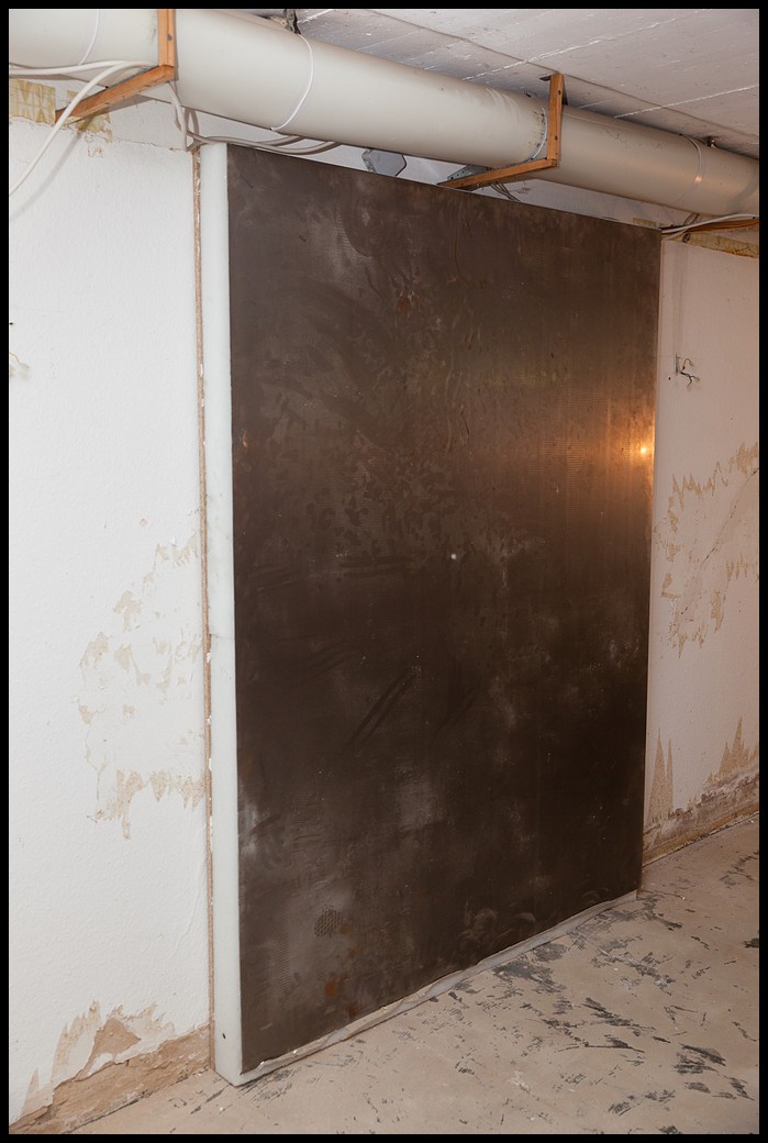

Hab schon mal geschaut, man bekommt 1mm Stahl auch schön lackiert in tollen Farben. Aufhängung hätte ich Gewindestangen ins Mauerwerk gelassen.. Als Dämpfungsmaterial nimmt man Caruso Isobond

Es geht nur darum, das Dämpfungsmaterial muss auf einer Schallharten Wand aufliegen. Die Stahlplatte wird einfach nur aufgeklebt, aber freischwingend befestigt. Mehr ist es nicht ! Mit der Dicke der Platte wählst du die Bandbreite. So 0,8mm bis 1,5 mm sind da angesagt,
Eine Aufhängung kann ja irgendwie realisiert sein..

das Prinzip habe ich, denke ich, kapiert, Stahlblech auf 4 kleinen Gummi-Metallpuffern wird also funktionieren.
  • #76
Ja , du kannst auch oben und unten zb ein Winkel mit der Platte verschrauben , setzen , ist nur wichtig das die Platte selbst dann hängt.. Kann man kreativ sein. Es spielt also keine Rolle ob ich die Aussenpunkte der Platte fasse oder die komplette Ober undnUnterseite zb niete
Edit:/ die Gewerblichen Anbieter nehmen die kompletten kurzen Seiten ein, also nicht punktuell.

Eine Stahlplatte bei Dichte 7,85g/cm3 wiegt in den Abmessungen 0,8 x 1000 x 1500mm 9,42Kilo. Das geht eigentlich! Ich hätte hier noch 13-14
qm tiefe (also die unten liegenden) Dachschrägen als Flächen zur freien Verfügung. Sowie die hintere Wand und natürlich die Ecken.
Ich muss mal ne Anfrage machen was mich 10 so Platten kosten. Selbst wenn die nicht 100% an position sitzen, werden viele mehr ausrichten als zu wenige.

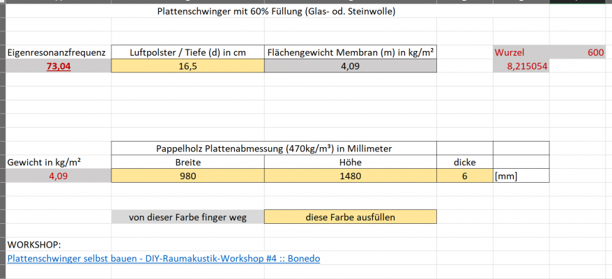

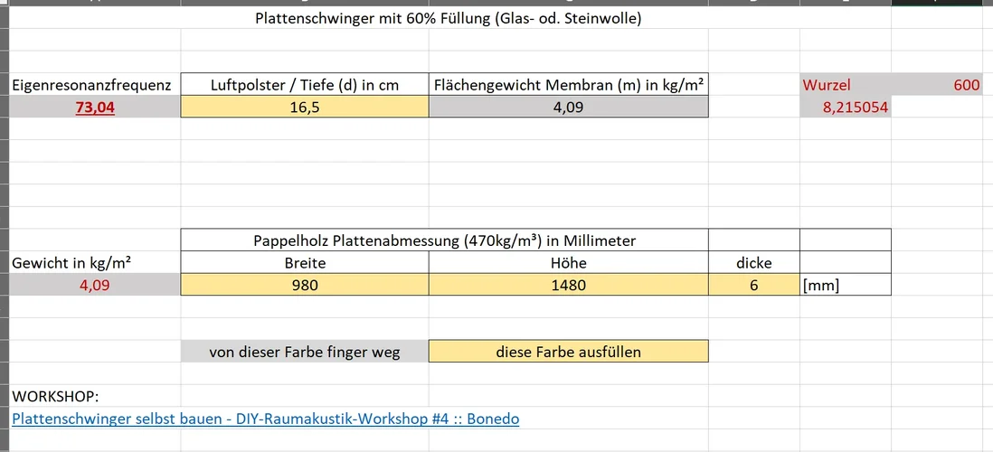

Es gibt zwar keinen Rechner .. aber ich habe schon einige Messergebnisse gesehen , auch was Plattendicke Vs Absorbtionsband angeht ..
  • #82
Und ob es jetzt einen gibt :opa: Die Formel steht ja bei Bonedo im Workshop :sowhat:
Ich habe die jetzt einfach mal in eine Exceltabelle konvertiert ✌️
Die Werte kommen sogar hin.

Du berechnest da aber Plattenschwinger und keine Verbundplattenresonatoren. VPR arbeitet breitbandiger
Richtig, zu den VPRs finde ich nix was ich verstehe. Da gibt es Projekte, allerdings mit zu wenig infos als das man daraus etwas stricken könnte. Man möchte die Wissenschaft ja verständlich irgendwie nutzbar machen. Sodass es jeder einfach nachbauen und genauso einfach berechnen kann. Wenn du infos hast, als her damit! Ich hab nicht mal einen gescheiten Schnitt durch so ein ding gefunden um mir das genau vor zu stellen.

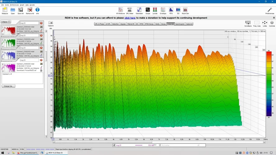

Olla, also meine Höhen liegen bei 180ms. Damit also viel zu niedrig.
die letzte Messung ist eine Seite weiter vorne ..
Latten oder Lochplatten.. oder den Abstand zwischen den Absorbern etwas erhöhen müsste gehen. Wobei rein von der Logik her müssten bei erhöhtem Abstand auch wieder die Mitten im Nachhall zulegen.
Ich hab wie immer keine Ahnung. Bleibt nur was ändern, messen und vergleichen. Passt die Richtung oder war es totaler Käse. Das zeigt sich ja dann 😀
Schau mal. Bei mir siehts derweil so aus. Sehr ähnlich wie bei dir, nur das mir die Bassmode nicht zu schaffen macht, sondern wirklich nur SBIR.
Wenn der Raum oben fertig ist, wird gerade renoviert + Wand gezogen, werde ich vermutlich nur noch mit Basotect etwas auskleiden müssen.

Das sieht mega gut aus. Zumindest bis 500hz. Ich muss mir echt was einfallen lassen, gegen diese blöden Moden. Bei mir ist allerdings auch nur ein Drittel vom Raum behandelt. Hab schon überlegt im Schaumstofflager diese 10cm bastotect Platten zu bestellen. Gleich mal 10 Stück oder so und die dann weiter verteilen. Selbst wenn die nur 0,2-0,4 wirkten bei 50-60Hz rum, wirken sie ja trotzdem. Der Raum ist halt echt groß was die Sache auch nicht günstiger macht 😂
