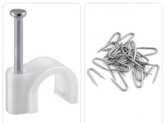

Textilband, Tacker, fertig!
Alternativ tut es auch erstmal ein altes kaputtes Kabel und 2 U-Nägel. Oder Kabelschellen.
Man muss nicht immer aus allem eine Wissenschaft machen.. Aber wenn’s schon an nem Bild/Absorber aufhängen scheitert .. 🙄
Kannst dir auch Ölgemälde Aufhänger holen und stink normale Haken. So hab ich meine an die schrägen bekommen. Einfach/günstig/schnell..
Guckst du hier:
Guckst du hier:
Den U-Nägeln würde ich was zutrauen.

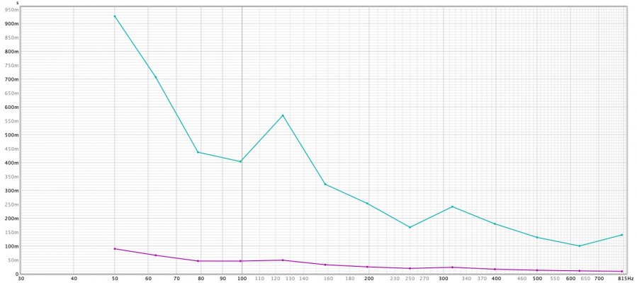

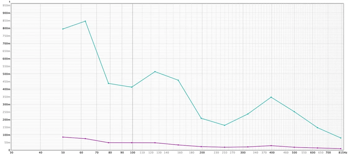

Was hab ich falsch gemacht?
Die Ursache der Bass"kerbe" bei ca 60 Hz ist noch nicht klar.
Die Ursache der Senke um 160 Hz ist ebenfalls noch nicht geklärt.
Wenn ich mich irre bitte ich um Aufklärung.
Hab mir jetzt mit der REW beta deine Messungen vom 4.Mai mal angeschaut.
Die Nachhallzeiten sehen für einen quasi unbehandelten Raum sehr gut aus.
Die Messungen wurden aber zu leise durchgeführt.
Poste doch mal bitte aktuelle REW Messungen (mdat)mit Angabe der Lautsprecherpositionen, wenn Du magst.
Ich hab mich an spezialisierte Firma gewandt mir einen Vorschlag zu machen.
Und was hat diese Firma konkret als Massnahmen gegen die oben genannten Probleme vorgeschlagen?
Wenn ich ich irre bitte ich um Aufklärung.

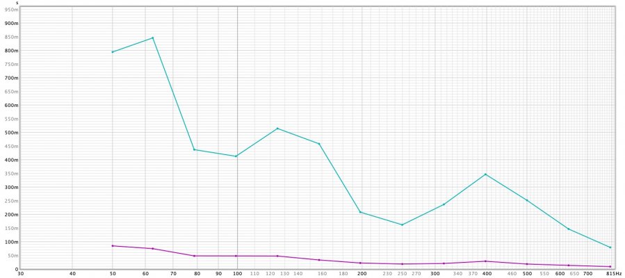

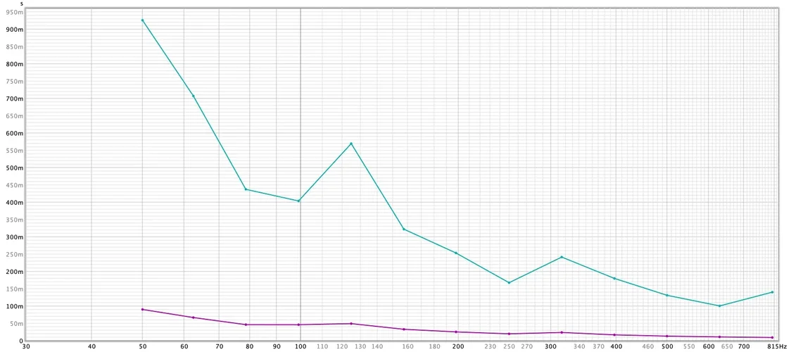

ich bin für den Input hier dankbar, aber die Aussagen sind zahlreich und unterschiedlich und schafften bei mir letztendlich mehr Verwirrung als alles Andere:
Ich bin hier komplett "am Ende meines Lateins" - die Thematik ist sehr, sehr komplex und überfordert mich - zumal mich gerade auch beruflich sehr eingespannt bin.
Ich hab diverses ausprobiert was hier vorgeschlagen wurde. Lautsprecher rumgedrückt, Matratzen in Fenster gelegt. den Raum abgeschrittene, zig Messungen gemacht etc pp. - irgendwie hat mich das alles nicht schlauer gemacht.
Ich weiß auch nicht annähernd wie ich die Ursache der Kerben ermitteln kann. Was ich aber mitbekomme das gerade um die 60 Hz bei vielen Leuten so eine Kerbe ist. Mal weniger , mal stärker ausgeprägt, mal bei 62 Hz mal bei 70Hz. Dann hör ich was von Raummoden (ich kann mir nicht vorstellen was eine Mode ist) und Reflexionen.
Alles okay und nachvollziehbar.
Aber ich möchte Musik machen und kein Akustik-Ingenieur oder Innenarchitekt werden. Einige handwerken hier scheinbar gerne. Ich nicht. Ich schaffe es nicht mal eine Firma in meiner Region ausfindig zu machen . Allein 500€ für die Anfahrt zu bezahlen ist mal total Gaga.
Du sagst z.B. die Messungen wurden zu leise durchgeführt. REW sagte Lautstärke reicht aus, also hab ich auf messen gedrückt.
Im Anhang mal ne andere Messung. Da hab ich die Lautstärke erhöht und den SNR verbessert..

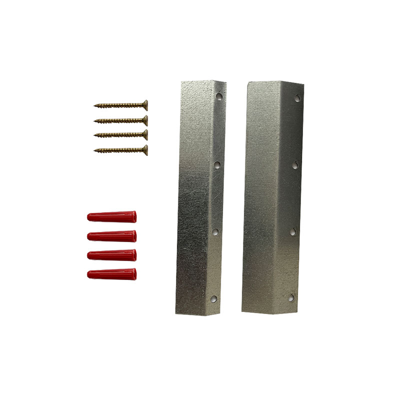

ich kann ein Bild aufhängen .. auch für den Absorber an der Schräge hab ich n Plan.
Es ging hier aber um die verschiebbare Aufhängung zweier jeweils 8kg schwerer Absorber an einer Schräge. Ich find das jetzt nicht so trivial wie das aufhängen eines Bildes.
Dafür bat ich um eine Idee. Find ich jetzt bissl Assi das du dich darüber lustig machst, das ich nicht weiß wie man Stahlseile spannt und die stabil befestigt. In die Holzverkleidung werd ich vermutlich nicht einfach so ohne Erfahrung und das richtige Werkzeug n Dübel reindrehen können.
Ohne Scheiß , da vergeht mir die Lust hier irgendwas zu fragen.

Hauptsache sie fallen nicht runter und schmeissen dir die Monitore von den Ständern. Das wäre meine größte Sorge.
  • #380
die finale Befestigung hiermit, riet mir Nick

Vielen Dank für die mdat!
Ich habe gerdade mal reingeschaut- sehr interessant.
Mir ist da etwas aufgefallen.
Ich muss nachdenken-das dauert.
Ansonsten kann ich nur sagen - nicht verzagen.
Dein Raum ist sicher besser als das was die meisten Anderen so zur Verfügung haben.
Ein Grossteil des Budgets bei professionellen Studios geht für die Akustik drauf.
Warum soll es Laien und Hobbyisten besser ergehen als Profis.
Als Amateur mit sehr begrenzten Mitteln muss man da schon möglichst effizient und trotzdem effektiv vorgehen.
Das funktioniert am besten wenn man nichts überstürzt.
Du hast in deinem Raum nur an einigen Punkten im Frequenzgang(im Bassbereich bis 300 Hz) Überhöhungen und Einbrüche.
Diese hängen wahrscheinlich zusammen... ich muss drüber hirnen.

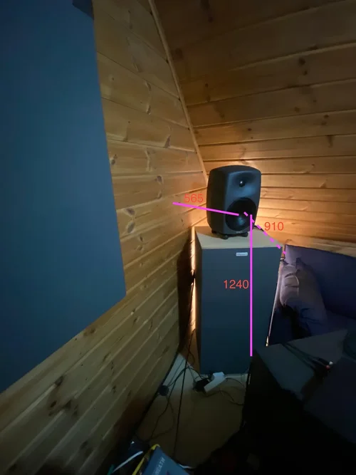

Wo hast du denn die Monitore her? Ist das ein Photo und wie hast du die da rein bekommen? Ist doch Blender, oder?
da ist mit Maya gemacht... das hab ich von Berufs wegen , ginge aber genauso gut mit Blender. Die Monitore hab ich von grabcad oder so runtergeladen .. einfach n Fotof draufprojeziert .. ist wahrlich nicht perfekt. Aber reicht aus um sich vorzustellen worums geht.

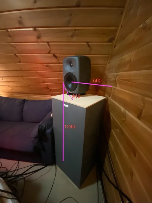

Wenn Du mal Zeit und Muße hasst kannst du gerne mal den Abstand des Mittelpunktes der Bassmembranen zum Boden, zur Seitenwand messen
Sowie zur Rückwand (nicht zur Schräge,sondern zur geraden Wand in der Nische wo das kleine Sofa steht)
Ich probiere gerade mit dem SBIR Calculator herauszufinden woher die Einbrüche im Frequenzgang kommen könnten.

Aber ich find das mit den Winkeln okay-ish. Ich müsste im Baumarkt erstmal das richtige raussuchen + die passenden Schrauben und Dübel.
So musst ich nicht nur anklicken und hab was fertiges.
Ich denke aber trotzdem mal Über das mit den Drahtseilen nach, die Lösung gefällt mir eigentlich ganz gut. Sonst wird es echt fummelig verschiedene Positionen auszuprobieren.

Die Moden sind die "stehenden" Schallfeld-Muster im Raum bei einer bestimmten Frequenz. Für einfache Fälle gibt es dazu auch Visualisierungen. Da wird der Schalldruck dann eingefärbt.
ja hab ich schonmal gesehen so einen Rechner...
so langsam versteh ich das auch alles.
RT60 hab ich mir mal angeschaut.
ausgerechnet bei 62.3 Hz hab ich die längste Ausklingzeit auf der linken Box
die rechte sieht anders aus
