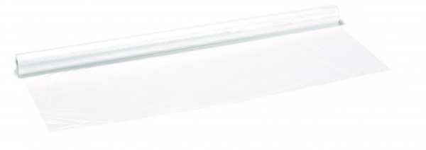

Folie such ich gerade, steh aber ein bisschen auf dem Schlauch, welche kauft man da und wo?
  • #99
Ich habe bei mir Gartenvlies und darüber dann Bühnenmolton... hier rieselt nichts...
M.i.a.u.: Soundwise unlike
  • #100
Ich hab die hier in einem ganz "normalen" Baumarkt gekauft:
Die ist nicht zu dünn und nicht zu dick. 2x50M hat knappe 30€ gekostet. Ist eh nur eine einmalige Sache

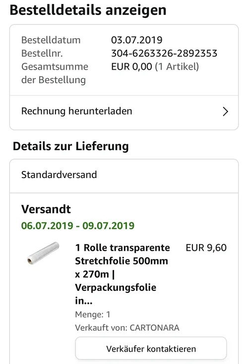

Bilsterfolie-oder auch Strechfolie kann ich nur bedingt empfehlen. Hatte ich mal, das ist diese klebrige Folie die vielfach zum verpacken verwendet wird. Zum absolut luftdichten einpacken für Akustikelemente sind die zu dünn. Oder man wickelt mehrere Lagen drumrum. Das wird dann aber recht mühsam-vor allem wenn man alleine arbeitet.
Die Folie von Schuller ist recht einfach zu verarbeiten. Gewünschte Länge von der Rolle abschneiden...auflegen, dann Dämmwolle drauf...drumherum wickeln, und dann wie ein Weihnachtspaket mit einem Paketband verkleben.
