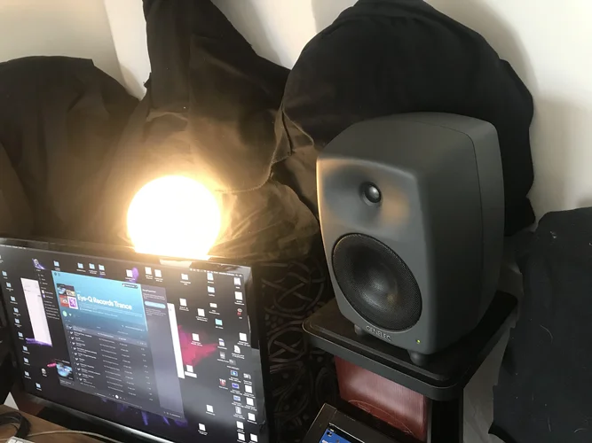

  • #427
Zeig mal, würde mich interessieren, wie das nun ausschaut.
Noch ist es nicht soweit.. In 2 Wochen ist die Baustelle verkleidet.. Aktuell sind es noch kleinere Pakete, welche dann von einem 3mal 5 Meter Molton zu einer art Paravan gerafft werden.. Der erstreckt sich dann auch zur Decke und überdeckt die Segel, die lediglich aus verkleideten Rockwool besteht..
M.i.a.u.: 123456789876543ggg
  • #428

  • #445
So heute kamen die 4 Absorber von GIK und die 2 Basotects von XB .
Ich poste später noch detaillierter Ergebnisse, aber ich kann schon vorgreifen, das das deutliche Veränderungen gebracht hat. Frequenzband gleichmäßiger, Nachhallzeiten kürzer und dadurch räumlich Ortung noch besser, noch mehr Präzision in der Abblidung einzelner Sounds und vor allem ist das Loch bei 62 Hz deutlich kleiner.
