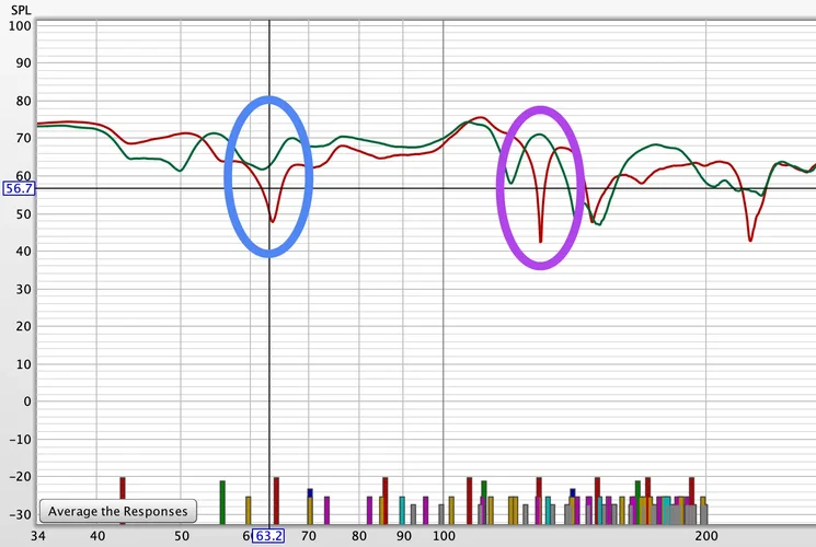

Ich hab jetzt mal mit dem SBIR Calculator und in Room EQ herumprobiert
Dein Raum verhält sich im Bereich der Raummoden ähnlich einem quaderförmigen Raum mit einer Raumlänge von ca 6,8 m.
Dies würde die Auslöschungen um 64 und 128 Hz erklären.
Die Differenzen zwischen rechts und links rühren vermutlich vom Tisch mit den Mischpulten her oder entstehen aufgrund
von Unterschieden in der Schallhärte der linken und rechten Seitenwand.
Dies könnte aber nur durch Messung im leeren Raum verifiziert werden.

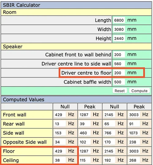

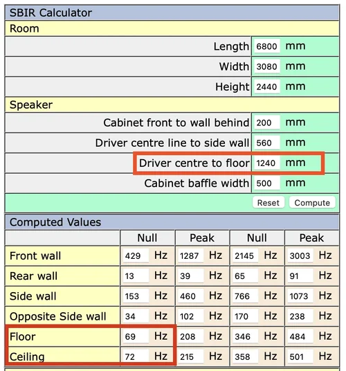

Die Aufstellung der Basstreiber deutlich über Bodenhöhe fügt noch SBIR hinzu (Auslöschungen durch Interferenz von Direktschall und reflektiertem Schall).
Eine Aufstellung in Bodennähe würde diese Interferenz deutlich verschieben.

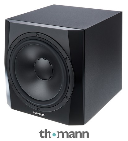

2.(Testweise) Verwendung eines Subwoofers
-Ein Subwoofer wäre flexibel in der Aufstellung und Du könntest die beste Aufstellung ermitteln
-Die Hauptlautsprecher würden die Raummoden/Interferenzen(SBIR) deutlich weniger anregen
-der Subwoofer würde die Hauptlautsprecher im Bass entlasten
-meine Subwoofer Empfehlung wäre ein geschlossenes Modell z.B.
Dynaudio 9S
Die Modelle von Genelec passend zu deinen Monitoren sind aber sicher auch gut.

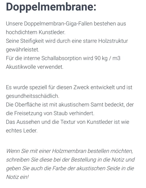

Klingt alles etwas pseudowissenschaftlich für mich. Aber kann auch durch die automatische Übersetzung kommen.
Da steht irgendwas von 90 kg. Ich vermute mal das meinen die nicht ernst...ansonsten würde ich gern mal sehen, wie Du die bei Dir hoch schleppst ;-)
Edit: 90kg/m^3 . Werden bei 104x40x40 cm immer noch recht schwer...aber schleppbarer ;)

die Übersetzung ist grober Unfug.
Die Dinger wiegen 20 kg Stück.
Der DHL Bote wird sich freuen an dem Tag , wenn da 3 Pakete von kommen.

  • #414
Es wurde speziell für diesen Zweck entwickelt und ist „gesundheitsschädlich“.
Steht so bei denen auf der Homepage.
Sehr gut!
von der englischen Seite:
We use 90kg/m3 acoustic wool for the internal sound absorption. It was developed especially for this purpose and it is harmless for the health.
Gib das mal im google translator ein:
Für die interne Schallabsorption verwenden wir 90 kg / m3 Akustikwolle. Es wurde speziell für diesen Zweck entwickelt und ist gesundheitsschädlich.
