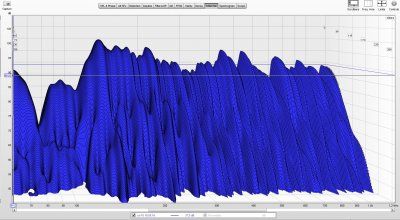

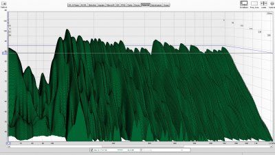

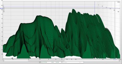

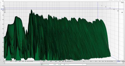

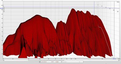

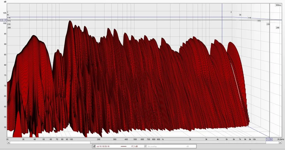

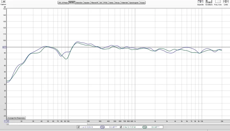

War ich auch.. konnte es gar nicht abwarten zu Messen..
Die Bassfallen stehen jetzt auch in den Ecken. 1200 Liter pro Ecke vorne L/R und hinten rechts in der Ecke nochmals 800 Liter.
Das Ergebnis zeigt eine gute Raumverbesserung im Nachhall.
Im Bassbereich ist es jetzt echt ok, Diese derben Hügel sind sehr gut zurück gegangen. Auch die ganzen Mittenausschläge sind mega zurück gegangen. Das ist wirklich erstaunlich. Das Problem zwischen 20-30hz hat sich nicht wirklich viel verbessert. Gering würde ich sagen.
Am Frequenzgang selbst hat sich nicht großartig was getan. Ist weiterhin nicht optimal. Der EQ vor der Abhöre bleibt auf jeden fall. Das war aber auch irgendwo vorher schon klar, das der jetzt nicht wie aus heiterem Himmel auf einmal gerade sein wird.
Seht selbst. (rot/blau ist die neue Messung von heute 10.07.2019 / grün ist die alte vom 12.05.2019)
Alles in allem bin ich sehr zufrieden. Mit so einem echt guten Ergebnis hätte ich nicht gerechnet.
Low-Budget *thumbs up*
