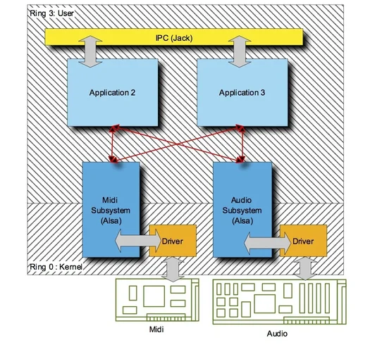

  • #126
Zur Grafik
Ich sehe in der Grafik eine Zahl in rot, 2,6 Millisekunden genau unter einem mit jack bezeichneten Kästchen ...
Jack ist die personifizierte Verletzung des Kiss Prinzips .
Wofür ist jack denn da ? Ist es jetzt die systemschnittstelle zur Hardware , ein Interapplikations Audio und midi Streaming system, ist es der zentrale audio midi Hub als Master oder was ? Bereits das Konzept eines systemweiten audioservers ist notleidend. Die daw ist sinnvollerweise Master und muss es sogar sein. Deshalb ist die direkte Kommunikation daw <> alsa der bessere weg.
Gerade die unklaren Verantwortlichkeiten zwischen alsa und jack verletzen das Separation of concerns Prinzip.
Wenn jack sich ausschliesslich um die Interapplikations kommunikation kümmern würde, wären 80 % obsolet.
Die freie verschaltbarkeit setzt natürlich einen zentralen audio/midiserver voraus. Ob das jetzt nur deshalb so gemacht wurde, und die Applikationen deshalb nur teilfunktionalitäten implementieren, oder ob der Server implementiert wurde, weil es halt nur teilfunktionalitäten gab, weiss ich nicht.
Ob ein pluginkonzept als komponentenmodell weniger leistungsfähig ist als das pipen zwischen Applikationen sehe ich nicht.
Das ewige Argument, ein fehlerhaftes Plugin .... lasse ich nicht gelten. Wenn ein Plugin abraucht, benutzt Mans halt beim nächsten mal nicht mehr, es gibt ja genug .....
Wegen ipc , schau dir da nicht die jack API, sondern generell die ipc Dokumentation für Linux und auch die Intel Dokumente dazu an. Stichwort kontextwechsel.

  • #134
Ich hab mal gemalt:
Das ist, was ich vorgeschlagen habe .....
  • #135
Sorry, stell es dir vor, ändert nichts an der Aussage der Grafik ....
Supervisor ist als Ausdruck gefährlich, da das bei virtualsierun eine andere Bedeutung hat ....
Das Konzept ist, dass die io Funktionalitäten aus jack extrahiert werden und in das was im Bild alsa heisst, verschoben werden. Das Ergebnis kann dann meinetwegen auch jack heissen, oder Norbert oder wie auch immer.
Der Rest, der ipc Teil , der im usermode läuft , verbleibt.
Der firewirekram wird entsorgt, der programmierer muss zur Strafe ein IBM websphere Redbook lesen.
Pulse audio wird ebenso entsorgt und auf Treiber bzw Kernel ebene abgehandelt.
Ach so, wie kann jack für die basisfunktionalitat leistungsfähiger sein als alsa, wo es doch nur eine Shell um alsa ist ?
