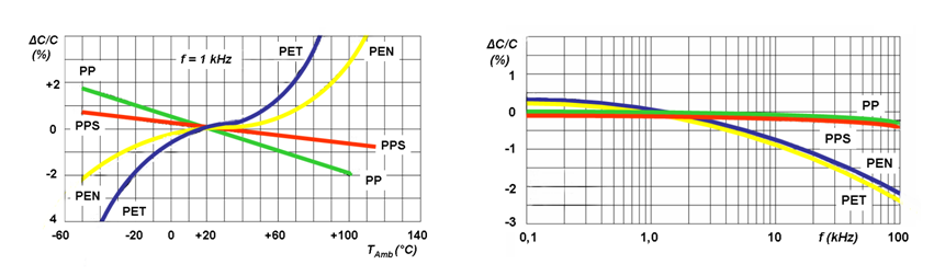

Man liest ja immer viel esoterisches über die verschiedenen Kondensatoren, auch in der Presse werden gerne bei Tests von Kompressoren oder Mikros z.B. die guten WIMA Kondensatoren gelobt.
Klar ist die Physik von den Materialien abhängig, sieht man hier exemplarisch:
Aber ab wann ist das alles relevant? Muss am Ende nicht einfach die Kapazität stimmen? Die Toleranzen gehen ja gar nicht so weit runter. ±20%, ±10%, ±5%, ±2.5% scheint üblich zu sein.
