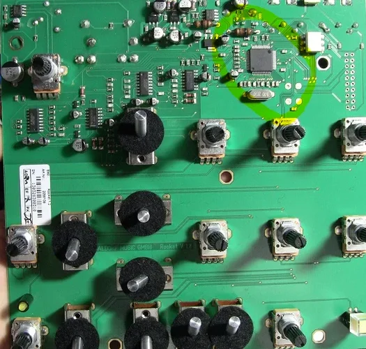

Wieso soll DSP nicht gut klingen? Das Waldorf Streichfett besteht im Großen und Ganzen aus einer ARM CPU mit eingebauten DSP und da klingt der Ensemble FX für meine Ohren schon sehr gut. Die VA-Algorithmen hätte ich gerne als Plugin, falls Waldorf hier mit ließt.
Ganz einfach: Digital ist böse.
Im Ernst, ein DSP arbeitet mit festem Takt und somit muss bei den modulierten Delays interpoliert werden. Wenn man das richtig gut machen will, braucht man schlauen Code und DSP Power. Ich habe eine ganze Reihe von Modulation FX in analog, digital und DSP und mir gefallen die analogen Geräte einfach am besten. Selbst so hochwertige Kisten wie Sony DPS-M7 Digital Sonic Modulator oder Roland SDX-330 Dimensional Expander kommen nicht an die Cremigkeit der analogen Welt heran.
