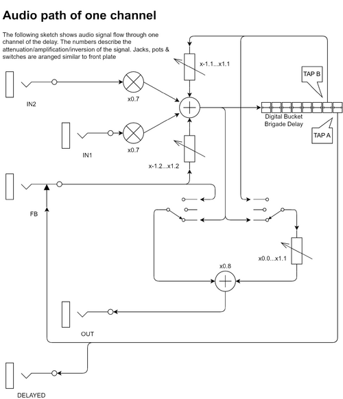

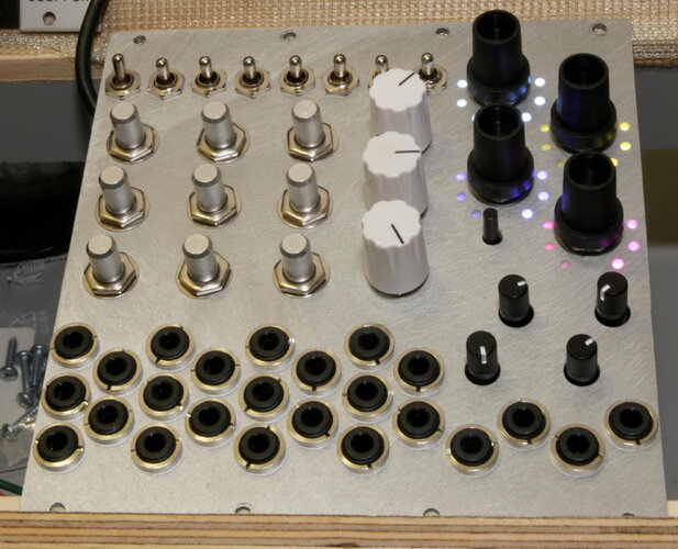

Da muss ich wohl doch noch mal etwas mehr Zeit in mein Quad-Delay stecken. Da sind 4 digitale Eimerketten drinnen und die notwendigen LFOs mit 120° Verschiebung auch schon. Man kann drei Kanäle so zusammenpatchen, das man drei, phasenverschoben modulierte, Delays hat. Wenn dann da Interesse besteht, könnte ich mir überlegen da ein paar Module zusammenzuklöppeln. Wenn es nur um den Solina Effekt geht, dann könnte man auch die ganzen Buchsen und Mixerpoties weglassen, die eigentlichen Delays befinden sich auf der rechten Seite mit den Encodern.

Klingt interessant, was genau ist eine digitale Eimerkette?
Naja in englisch (D)-BBD. Die ersten Delay-ICs waren ja analoge Eimerketten. Der TDA1022 der im Triple Chorus von J.H. das Delay macht ist so eine Analoge Eimerkette. Inzwischen macht man das ja Digital, der PT2399 IC den man heute in vielen Delays findet ist eine digitale Eimerkette. Im Prinzip besteht der PT2399 aus einem Delta-Sigma ADC (1Bit), gefolgt von einem 44kBit Shiftregister (Die Eimerkette) und einem Delta-Sigma DAC (1Bit). In meinem Modul habe ich im Prinzip die Funktionsweise des PT2399 nachgebaut und zwar in vierfacher Ausführung. Kern des Moduls ist ein RP2040 Mikrocontroller, der Implementiert das Schieberegister und den Digitalteil des ADC und DACs. Dadurch kann man z.B. die Länge des Schieberegisters varieren und damit die Delay-Zeit nicht nur über die Taktrate sondern auch direkt Beeinflussen wodurch sehr kurze Delays möglich sind, viel kürzer als beim PT2399. Das ist z.B. für Kammfilter interessant. Es geht aber auch in die anderer Richtung, mit relativem langem Delay von mehreren Sekunden. Dadurch das hier Software am Werk ist lassen sich z.B. auch problemlos die LFOs realisieren. Als Unterschied zu den PT2399 habe ich pro Delay-Pfad auch zwei Abgriffe es Signals, einer am Ende des Delays und einer frei konfigurierbar mittendrin. Damit kann man dann z.B. zwei Hallzeiten im Selben Pfad machen. Theoretisch könnte man in der Software auch alle Delays zu einem kombinieren und so ein Delay mit 8 Abgriffen bauen. Das hab ich noch nicht nicht umgesetzt.
