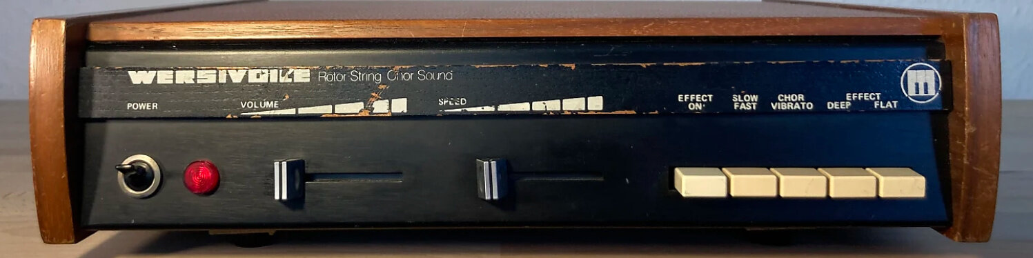

Übrigens ne Frage zum Wersivoice...er klingt irgendwie immer ein bißchen wie stark ne komprimierte Tonspur im positiven sinne.
Also ein gutes bißchen so wie sprudeln im Wasserglas. Das kenne ich so z.B. vom Solina oder Svc340 überhaupt nicht finde das aber gut
und habe ihn bisher wegen diesem Alleinstellungsmerkmal behalten.
Weiß jemand was ich meine?

Bei den Originalen ist das vom Hersteller kuratiert und nicht regelbar. Das Wersi-Voice bietet mehrere Presets. Beim STVC kann man Frequenz und Modulationstiefe einstellen für beide LFOs, meistens klingt es aber doof, da haben die Hersteller damals schon sehr musikalische Werte eingestellt.

Hatte auch schon mal cleane Chords durchs Wersi-Voice geschickt, aber es war jetzt keine Offenbarung,
bei Gitarre gefällt mir jeder andere Modulations-FX besser, Vibrato, Phaser, UniVibe, Chorus, etc...
selbst ein Hughes & Kettner Rotosphere (Leslie Sim) klang besser.
Ensemble FX gefällt mir nur mit Orgel oder Stringsounds.
