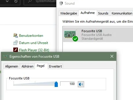

Es war sonst immer wenn man unten Rechts in der Taskleiste, mit nem Rechtsklick aufs Lautsprechersymbol geht im Kontextmenü, seit nem Update letztens sind’s ein paar Klicks mehr.
Rechtsklick Lautsprechersymbol —> Sound-Einstellungen öffnen
auf der Rechten Seite unter Verwandte Einstellungen auf Sound-Sytemsteuerung
dort dann zum Aufnahme Tab wechseln
und dann bei den entsprechenden Eingängen nen Doppelklick
dann auf den Pegel Tab wechseln
Bezweifle aber wie gesagt, dass dies zum Erfolg führt.
Ich persönlich Handhabe es sogar so, dass ich dort sowie auch bei den Ausgängen, Alles deaktiviere was nicht auch außerhalb einer DAW am PC genutzt wird.

everNoob Deine Zweifel waren berechtigt ;-)
Die Einstellung war auf 100% und wie du schon vermustest, hat der Regler auch keine Auswirkung auf den Pegel in der DAW. Aber interessant, wieder was über Windows gelernt.

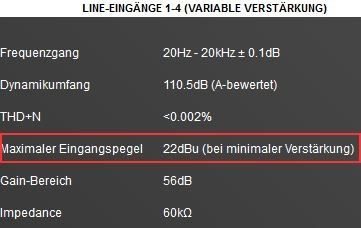

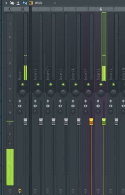

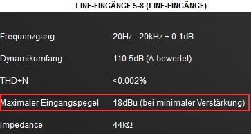

Das Problem sind ja auch nur die hinteren Eingänge, also die ohne Gain-Knob. Die vorderen Eingänge kann ich, wenn ich will, so laut drehen, dass mir die Ohren abfallen und der Limiter auf dem Master zuschlägt. Hier habe ich mal meinem Volca Bass im Input 1 (LINE-Modus). Der Gain-Knob ist dabei nicht mal halb aufgedreht - kurz bevor der "Ring" gelb wird:
Wie man sieht ist der Pegel irgendwo zwischen -6 und -9
Hier das selbe, wenn ich den Volca hinten reinstecke:
Der Pegel ist zwischen -18 und -21. Den kann ich mit einem Software-Kompressor lauter machen, aber meine Frage war ja ursprünglich, ob das normal ist? Das, was ich an der Vorderseite mit den Hardware-Knobs regeln kann, vermisste ich einfach hinten am Gerät, und ich hatte gehofft, dass man dies mit Focusrite Control regeln kann, aber geht halt nicht.
Vielen Dank noch mal an alle, die geholfen haben. Für mich ist das nicht der Weltuntergang ;-) Wir können das hierbei gerne belassen.
Ich hab mir übrigens gerade mal die Specs auf der Focusrite Seite angeschaut. Hier sieht man, dass die vorderen Eingänge 1-4 leiser sind, wahrscheinlich ist das einfach der Grund:
