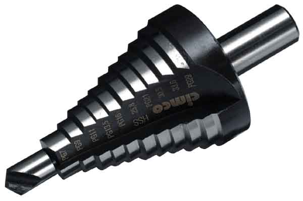

Du hast ja schon die richtige Erklärung bekommen, trotzdem hier noch die Bilder dazu:
Schälbohrer:
Stufenbohrer:
