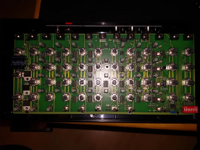

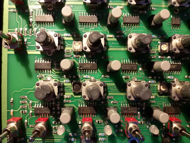

und hier ein Bild der Platine: Hier nur 6 Trimpotis unterhalb Stepregler 7/8 der Stepreiehn 1-3.
auf der Rückseite ist noch so ein poti....
Ist dann die Spannung in irgendwelchen Chips gespeichert,und da hat jemand was falsches eingespeichert???? Ich wünschte,ich wäre elektrotechniker und nicht autismusmensch ...

Links unten die 3 Chips mit Kühllaschen sind offenbar Spannungsregler, das sollte das Netzteil-Thema abkoppeln. Ich sehe nur 4 Potis und leider kann man keine Chips erkennen. Auch finde ich kein vernünftiges Bild online, das das Panel lesbar zeigt. Kannst Du die Platine morgen evtl. in diffusem Sonnenlicht in 4 Kacheln fotographieren, so dass man die Beschriftungen den Chips lesen kann und das komplette Panel und die Anschlüsse auf der Rückseite und wenn es sonst noch welche gibt.
Danke sonst für die Info. Range ist wichtig, weil der Quantizer nur im niedrigen Bereich greift. Ich interpretiere Deine Angaben nun so, dass Quantize eingeschaltet ist und auch wirkt.
Wie alt ist der Urzwerg und wie oft wurde er benutzt? Wie war wird das Gerät links im Bereich der 3 Spannungsregler und der Elkos?
Hast Du ein Digital-Voltmeter? Hast Du eine Oszilloskop?
Wenn ich Deine Beschreibung des Fehlermusters richtig verstehe, so ist die Tonhöhe nicht einfach gespreizt oder gestaucht, sondern verzerrt. Das liesse sich nicht mit einem Poti regeln. Offen ist auch noch (bis die neuen Bilder vorliegen, ob die Kiste einen DAC hat, der via Multiplexing und S&H die 4 Ausgänge beschickt oder 4 (oder sogar mehr) für jede Reihe einzeln. Da der Fehler bei allen Reihen auftritt, vermute ich, dass es ein ein DAC ist.
Wenn Du Quantize deaktivierst und dann mit einem Regler die Tonhöhe in Realtime durchstimmst (niedrige bis mittlere Range), hörst du dann irgendwelche unregelmässigkeiten oder Glitches? Es könnte sein, dass der DAC bei einigen Bits eine Macke hat. Hilft nur auch nicht viel, es sei denn Du kannst SMD Chips tauschen.

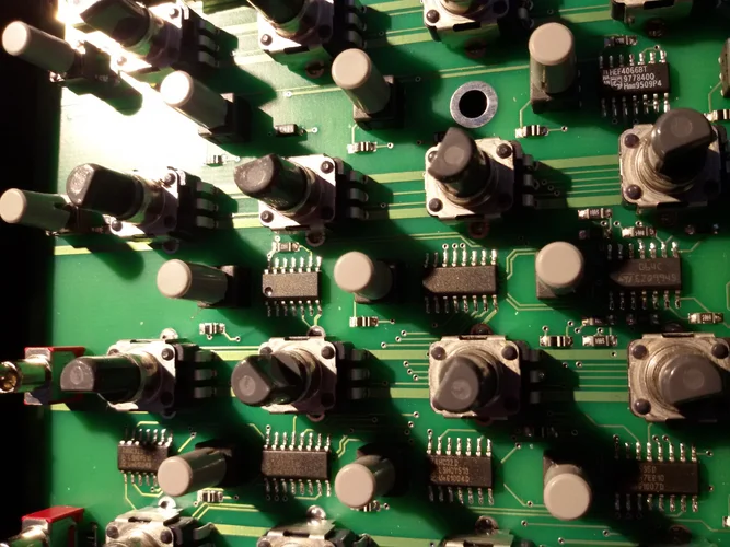

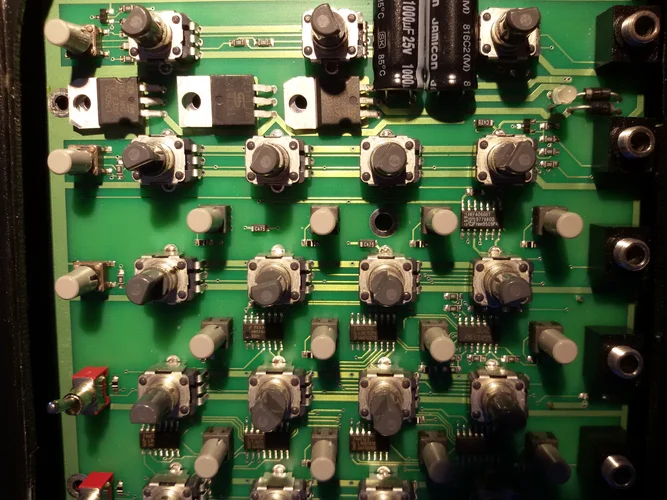

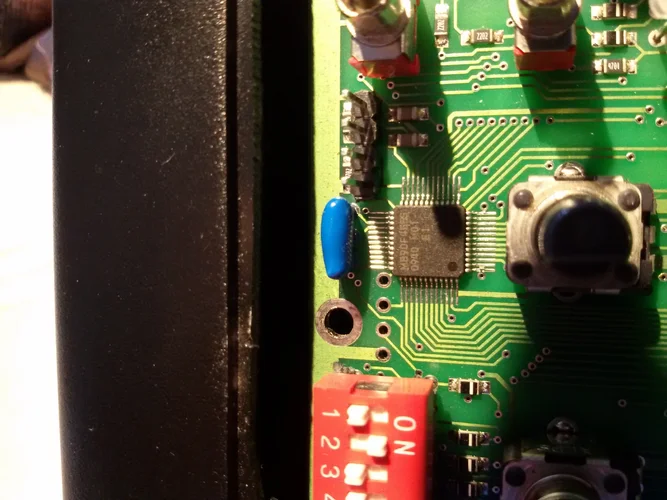

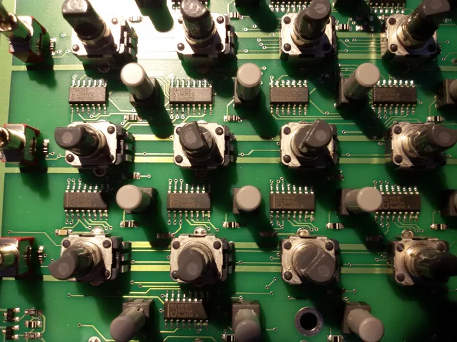

Hier ein paaar Bilder, auf denen fast alle Chips lesbar sind. Keine Ahnung,ob da jetzt wirklich alle Typen lesbar sind,ist nicht so einfach mit dem Licht (Sonne??? In Bremen??) und den schlecht lesbaren chips (brauche selbst mit Brille eine Lupe um sie direkt lesen zu können. Der Microprozessor ist ein 90f455s.
werde das Gerät nachher noch mal zusammenbauen und Testen, wie das ohne Quantise läuft....
Da er vier Ausgänge hat,müsste er dann nicht vier Digital Analog Converter haben?
Wenn der Fehler auf allen Kanälen ähnlich ist, müsste dann nicht ein ganz bestimmter Chip hin sein?
Vermutlich hat sich das Thema aber erledigt, SMD habe ich noch nie gelötet,geschweige denn, dass ich weiß wie das geht...
(dachte ich hätte ein Schnäppchen gemacht :( um die 100 € von einem Typen, der das Teil selber kaum benutzt hatte)

Der MB90F ist der Microcontroller, der alles steuert. Gemäss Datenblatt hat dieser nur einen AD Wandler. Einen DA Wandler konnte ich nicht finden, die anderen Chips sind Opams, Analog-Shalter, Multiplexer, BCD Converter und so ein Kram. Speziell sind die beiden LM13700, die man eher in einem VCF erwarten würde.
Möglicherweise hat MFB einen diskreten DA Wandler aufgebaut. Vor allem haben sie vielleicht beim Quantizer geschlampt, der ist aber eher im Microcontroller als Code implementiert.
Ich denke es ist nutzlos, da weiter zu forschen, ohne Service Manual oder so ist man verloren, es sei denn man würde das Ding komplett analysieren.
