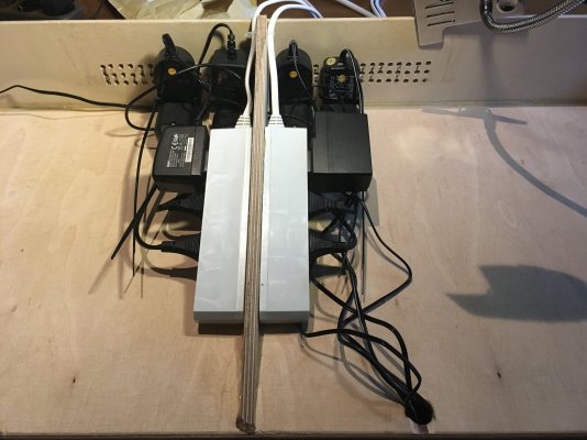

Es gibt ganz schmale Euro-Steckdosenleisten. Du kannst das zur Not auch noch mit Euro-Stecker-auf-Buchse-Kabeln verbinden.
