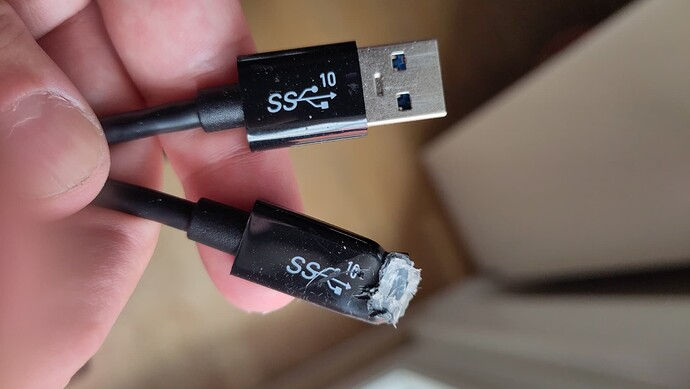

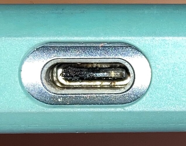

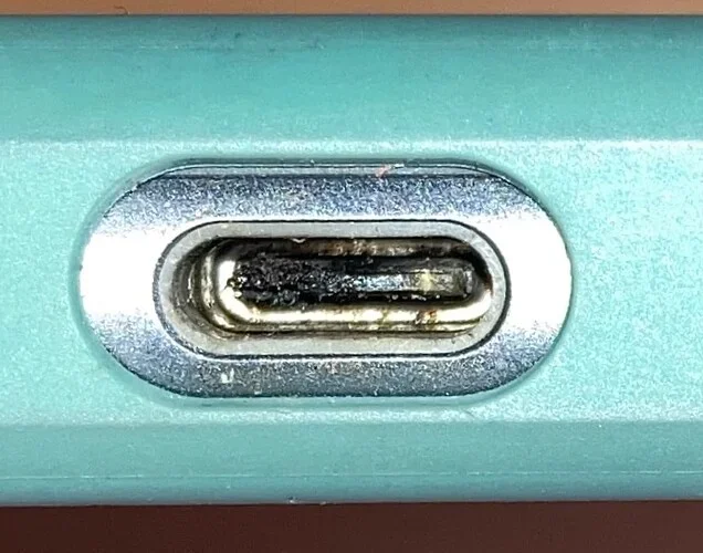

ehhm, für 20V 5A DC sollte der Leitungsquerschnitt bei 0,75qmm, besser 1qmm oder mehr liegen. Da passt nur die Versorgungsleitung ins Kabel. Datenleitungen gibts nicht mehr...
Und oft sieht die Realität dann so aus:
Im gerät sieht das dann so aus:
Nix für ungut, aber USB Steckverbinder haben bei solchen Strömen nix zu suchen (auch wenn der Kram dafür spezifiziert wurde).
