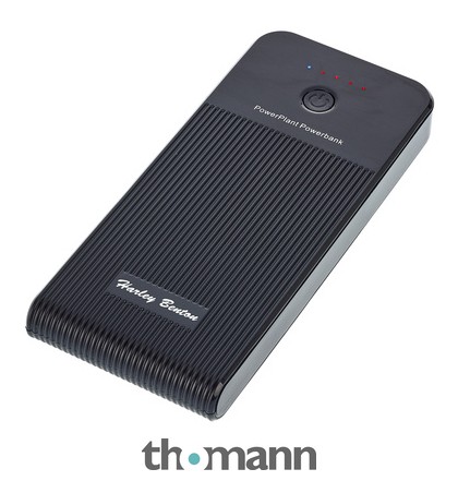

Ansonsten gibt es aber auch Powerbanks mit 9V-Ausgang, ich nutze das Ding hier seit mehr als einem Jahr.

Prinzipiell finde ich diesen Weg natürlich auch nicht schlecht, weil weniger Energieverlust. Hatte ich bisher noch gar nicht gesehen, dass es Powerbanks für Effekte gibt.
Nur in dem konkreten Produkt wären mir die zwei Ausgänge evtl. zu wenig. Und, dass die Polarität nicht wechselbar ist (es gibt auch Bodentreter, die brauchen es anders herum ;-) ), ist schade. Aber ich schaue mal, ob es noch andere Banks gibt, die mir besser zusagen würden.

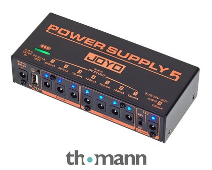

Das Teil von Joyo finde ich raffinierter.
Leider beträgt die Kapazität gerade mal 45% von der Harley Benton Powerbank. Galvanisch getrennte Ausgänge scheint es bei diesen Produkten erst gar nicht zu geben (wäre für meinen Anwendungsfall nicht wichtig, aber man möchte ja nicht alles 3fach kaufen später). Da ist es dann besser 2 von den Harley Benton Banks zu nehmen.

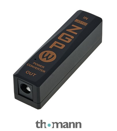

Bei Thomann habe ich noch folgende Alternativen gefunden (für ursprüngliche 5V-Powerbanks):
Leider maximal 400mA, dafür preiswert.
Kann bis zu 1000mA liefern, sollte also auch für die meisten digitalen Effektgeräte ausreichend sein.
Hat jemand Erfahrungen mit den genannten Geräten? Oder kennt jemand noch weitere Alternativen?
Ich würde zu dem myVolts tendieren, wenn es keine zusätzliche Powerbank werden soll. Preislich ist die Harley Benton Powerplant aber dann doch attraktiver.

Die Harley Benton Powerbank hat Adapterkabel, um die Polarität zu ändern, wenn ich mich nicht irre.
