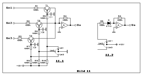

Sowas in der Art vielleicht?
Beschreibung dort: http://www.elektronik-kompendium.de/pub ... anasw1.htm

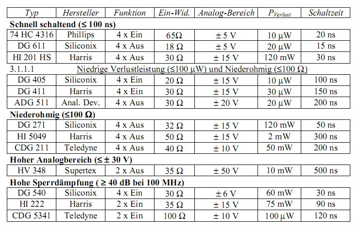

Diese Schalter haben natürlich ihren Preis und sind auch nicht "um die Ecke" erhältlich.

Hier mal ein paar Kenndaten:
