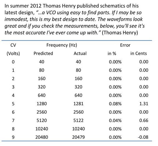

0V=100Hz, 2. 0V=15Hz Gibt es wirklich keine allgemeine Festlegung, Norm oä. mit welcher Frequenz ein VCO schwingt, wenn man am Steuerspannungseingang 0V anlegt?
Da jeder VCO intern ja auch noch mal Steuerspannungsquellen hat (Oktav-Schalter, Fine-Tuning, Offset-Trimmer) ist es nicht ganz sinnvoll nach einer Frequenz bei externen 0V (also 0V vom Keyboard) zu fragen.
Nochmal drüber nachgedacht und dann EDITIERT:
Wegen dem Hinweis auf externe negative Steuerspannungen: nein, kein VCO kann im Core negative Steuerspannungen verarbeiten. Die externen negativen Steuerspannung werden nur so lange in Frequenzänderungen umgesetzt, wie die internen Steuerspannungen die Summe noch im positivien Bereich halten. Wenn zB intern +3 Oktaven (= plus 3V) eingestellt ist, dann bewirken -2,5 Volt von außen, das was man von ihnen erwartet, sie senken um zweieinhalb Oktaven ab. Wenn man aber in diesem Fall von außen -4V reingibt, dann senken diese eben nur um drei Oktaven ab. Alles unter 0V am Eingang des VCO-Kerns bewirkt nix.
Erst wenn man die oben genannten internen Quellen auch auf 0V setzen würde (zB Minimoog VCO 3 auf "LO", Finetune ganz nach links, OSC 3 Ctrl auf "off"), dann kriegt man die echte Frequenz bei 0V. Und die echte Frequenz ist ... tataaaa: 0Hz. Bei 0V Spannung fließt Null Strom in den exponentiator, worauf hin der Exponentiator null Ampere Ladestrom in den Kondensator des VCO-Kerns schickt, woraufhin sich da eben NIX tut.
Erst eine interne Offsetspannung vor dem Exponentiator sorgt dafür, dass überhaupt ein minimaler Ladestrom fließt und es somit eine Minimum-Frequenz des VCOs gibt. Die kann dann tatsächlich sehr niedrig sein, 0.1 Hz (wie zB vom VCO 3 des Mini) wären da nicht ungewöhnlich.

Bei den Moog Modularsystemen ist null Volt immer ein C.
Auch bei Eurorack wird das normalerweise so gehandhabt.
Typischerweise uind sinnvollerweise wäre 0V ein C3 (130Hz), dadurch kommt man auf einen steuerbaren Tonumfang von C-2 (ca. 4 Hz) ... C8 (4186 kHz; drüber kann man Töne eh nicht mehr sinnvoll einer Tonhöhe zuordnen).
Ich hab's gerade mal kurz getestet, z.B. die Mother-32 und das DFAM von Moog sind in Neutralstellung genau so gestimmt.
Das Moog Subharmonicon spielt allerdings 2 Oktaven höher, da ist 0V (und alle Regler in der Mitte) ein C5.
Das ist allerdings eher der Tatsache geschuldet, dass da die 4 Suboszillatoren bis zu 4 Oktaven unter den 2 VCOs mitschwingen, d.h. da ist es sinnvoller, die VCOs höher spielen zu lassen.
Daran sieht man eigentlich schon: Ausnahmen bestätigen (wenn sinnvoll) die Regel. :supi:

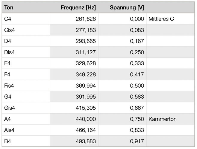

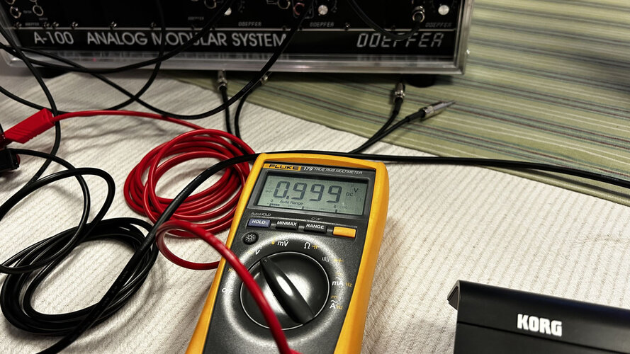

Wird das Doepfer MIDI-Interface A-190-3 zurückgesetzt auf die Werkseinstellungen und über MIDI damit der A-111-2 High-End VCO angesteuert, dann ist der tiefste über MIDI ansteuerbar mögliche Ton das C4 mit 261,626 Hz (durch Messung bestätigt), wobei beide Tune-Regler am VCO jeweils auf Mittelposition (5) stehen und der Oktavwahlschalter auf 0. Die so gespielte Oktavreihe enthält auch mit A4 den im Orchester zum Einstimmen verwendeten Kammerton (wenngleich oft einige Hertz höher gestimmt wird). Natürlich lässt sich normal auch mit jeweiligem Linksanschlag im VCO arbeiten, dann jedoch fehlt im praktischen Spiel Freiraum.
Der A-190-3 gibt hier 0 Volt aus, wie vermutet. Eine Oktave hochgespielt auf C5 gibt der MIDI-Controller dann 1 Volt aus (gemessen: 0,999 V, siehe Abbildung, entspricht auch der höchsten gemessenen Abweichung in der Reihe). Je Halbtonschritt (hier in der Tabelle vereinfacht gleichstufig temperiert) ergeben sich für die Stufen in der Kontrollspannung CV damit 1/12 Volt, etwa 0,083 Volt.
Die Messung der Frequenz erfolgte mit einem akustischen Messgerät anhand der Analogausgabe des A-111-2 über einen Aktivmonitorlautsprecher. Errechnen lassen sich die Frequenzschritte je Halbton hier aus der Festlegung auf A4 mit 440,000 Hz und einer Verdoppelung der Frequenz zur nächsten Oktave mit A5 auf 880,000 Hz: der Multiplikationsfaktor zur Frequenz des nächsthöheren Halbtons wird somit über die 12te Wurzel aus 2 oder etwa 1,059463094359295 errechnet oder entsprechend um den Kehrwert dieses Faktors zum darunter liegenden Halbton.
Das Ziel hier ist es, auch andere Stimmungen (beispielsweise harmonische Intonation) zu verwenden oder zu laden.
