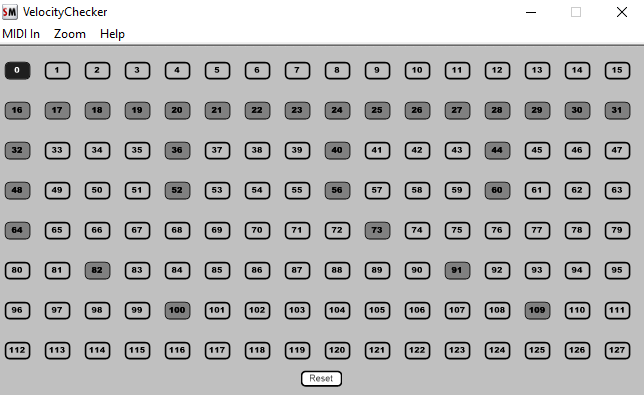

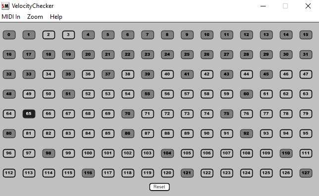

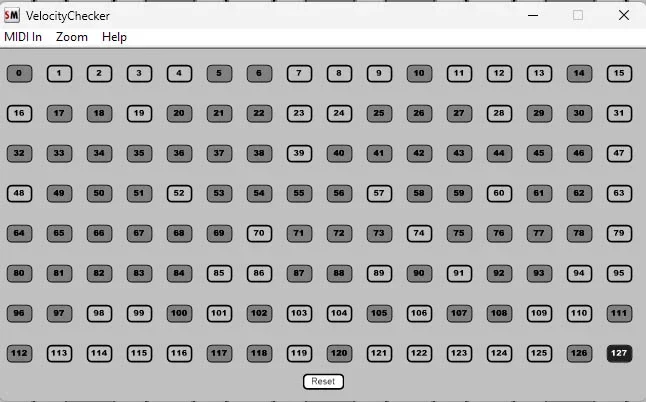

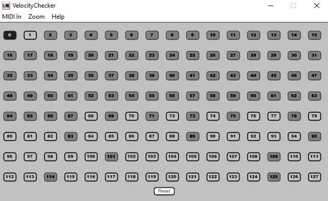

2 Messungen, die mir lust auf mehr machen, vor allem von der Fatar habe ich mehr erwartet (ich wusste, da geht mehr, aber dass es so schlecht ist wundert mich dann doch - vor allem der Bereich 1-40 lässt sich kaum gezielt ansteuern).
Fatar Studio 900:
CME XKey (naja, da stört es mich nicht weiter):

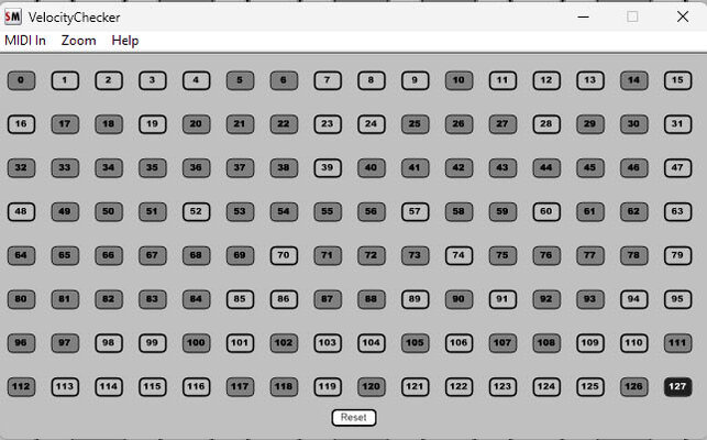

Aber einen hab ich noch! Hier der Yamaha SY22, und ich finde er schlägt sich besser als gedacht:

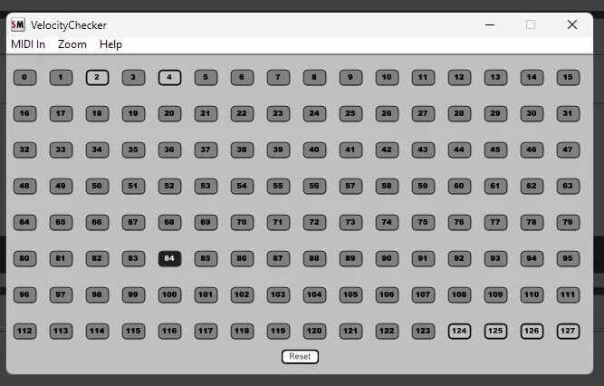

Mit viel Handarbeit habe ich hier die Werte für den Modal Argon8 Firmware 3.x mit der Velocity Kurve "Normal" nach 1000 Noten und manueller Versuche (hunderte Noten!) bestimmte Werten noch zu erzeugen (MIDI Monitor):
Code:
  0   1   2   3   4   5   6   7   8   9  10  __  12  13  __  15
 16  17  18  19  20  21  22  __  __  25  26  27  28  29  30  31
 __  33  __  __  36  37  38  __  __  __  42  43  44  __  __  47
 48  49  50  51  52  53  54  55  56  57  __  59  60  __  62  63
 __  65  66  __  68  __  70  71  __  73  __  75  __  77  __  79
 __  81  82  __  84  __  86  __  88  __  90  __  92  93  94  95
 __  97  __  99 100 101 102 ___ 104 ___ 106 107 108 ___ 110 111
___ 113 114 115 116 ___ 118 119 120 121 ___ ___ 124 ___ ___ 127
Egal was ich mache, zwischen 124 und 127schaffe ich es nie.
M.i.a.u.: elbonzoseco, Pete1, DanReed und eine weitere Person

Bei mir ist was neues dazu gekommen - Fatar Studio 900 wird verkauft oder verliehen - stattdessen hat der heutige Besuch bei Thomann das Kawai VPC-1 ergeben.
Ist echt übertrieben für mich, aber irgendwie hat es mich trotzdem am meisten angesprochen, hab alles angespielt was da war - die hatten Studiologic sl88grand, Döpfer, ein M-Audio und zahlreiche DigitalPianos. Naja, es war eine Bauch Entscheidung. Ich wusste schon vorher, dass es darauf hinaus laufen könnte, aber dass es dann wirklich so kommt, damit habe ich nicht gerechnet.
Fatar Studio 900:
