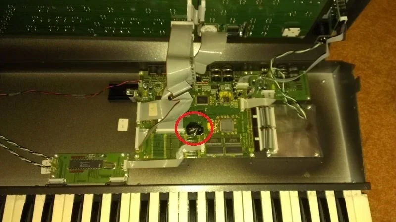

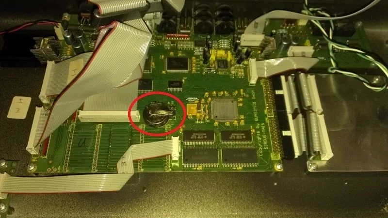

So, nachdem mein Groovepark um einen Specki und einen JD-Xi erweitert wurde, habe ich mich endlich auch dem good ol' Sirius gewidmet.
sternrekorder schrieb:
Wen du mit dem speziellen Sound des Sirius immer noch zufrieden bist, wechsel mal die Speicherbatterie
Bin immer noch sehr zufrieden :D Also gesagt, getan.
Starkstrom schrieb:
Das ist bestimmt nur die Speicherbatterie - diese dürfte beim Sirius gesockelt sein und somit sehr leicht zu Tauschen..... (sehr wahrscheinlich eine 2032er Knopfzelle)
Einfach austauschen und ein "Factory-Reset" machen. Dann spielt er sicher wieder wie er soll....
Im Handbuch steht CR2025, im Gerät befand sich aber aber tatsächlich eine CR2032. Hatte indes extra eine 2025er besorgt, mit der geht's auch.
Leider nach Neustart dann Anzeige "Memory Overflow. Clear User Soundbank" oder so ähnlich. Wieder Blick ins Handbuch: da hilft wohl nur ein Init. Danach schnurrt der Sirius wieder wie ein Kätzchen nach'm Schlammcatchen. Potisprünge haben sich, zumindest nach dem ersten Testen, erledigt. Und der Vocoder, tja, da will das Original-Mikro wohl nicht mehr, vielleicht lässt sich das auch noch beheben (mit einem Austausch-Mikro geht's jedenfalls).
Jetzt hab' ich nur das Problem, daß der mit Midi-OX gezogene Dump nicht wieder in den Sirius rein möchte. Weder mit diesem noch mit anderen Tools. Das Sichern der SysEx-Daten mittels Midi2USB-Kabel ging zuvor problemlos.
Hab' bzgl. der Batterie mal zwei Fotos angehangen, falls irgendwer irgendwann das gleiche vorhat. Einfach die Plastikteile an den Seiten* und das obere Gehäuseteil abschrauben.
(*Obacht: Inbus 2,5mm war bei mir knapp zu groß, hat dann nur am Kugelkopf gepasst)
