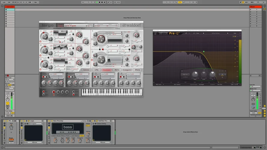

Vermutlich eine Anfängerfrage! Noise Chord Sound modular herstellen
Ja, würde auch sagen, typischer Chord-Sound, bisschen BP oder LP Filter drauf, bisschen Schmutz, wenig FX.
Hab das mal mit dem Shapeshifter versucht...allerdings! Kommt 0 ran!
Das ist ganz einfach - muss auch nicht modular sein, kann aber.
Das ist ein Akkord, der durch ein simples Tiefpassfilter geht mit etwas Resonanz und ein wenig Hüllkurvenwirkung - die Hüllkurve ist ohne Attack, dafür aber mit Decay - Release könntest du genau so einstellen und Sustain bei 0 halten.
Dazu etwas Noise mischen, damit der rauschhafte Teil noch drin ist - nach Belieben
Mit Modulen brauchst du 2-3 VCOs damit du einen Akkord herstellen kannst
nimmt einen Mixer und steckst die 2-3 VCOs da rein mischst dazu den Noise aus einem Rausch-Modul
und dann ins VCF, welches eigentlich die gleiche einfache D/R Hüllkurve haben kann wie das VCA was am Ende dazu kommt.
Kann jeder Kompakt-Synth - Modular ist wegen Akkorden etwas aufwendiger, Chord Memory würde da helfen - dann geht das mit jedem Juno oder anderen einfachen Synths bereits, no Magic.
Ab 2 VCOs wird es schon ganz ok klingen, 3 wären aber gut.

Moll Dreiklang mit PWM Oszillator und 12dB Tiefpass Filter. Zusätzlich ein Sägezahn Oszillator der eine Oktave höher spielt, bringt noch ein paar Obertöne mit dazu.
Das war jetzt die Schnellvariante, da geht noch mehr. Grundsätzlich bin ich jedoch der Meinung das die Pulsewelle den "charakteristischen" Sound macht.....
Nein. das dürfte die filterresonanz in Sättigung sein. beim original bin ich sicher, dass da auch Dreieck im Spiel ist.
Der Sound von Freund @Rastkovic ist nur mit Tiefpass gemacht. Soweit ziemlich gut - aber nicht perfekt.
Der Sound im Video ist entweder mit einem Bandpassfilter oder (eben Juno-mäßig) mit einem Tiefpass-VCF und statischem Highpass davor gemacht. Die PWM ist vom Envelope gesteuert. Dieser tatsächliche Bandpass oder Bandpass-Effekt sorgt für den scheinbar vorhandenen Noise, weil man das Verschieben der Obertonstruktur durch die PWM-Envelopemodulation ohne den Grundton (der von Band/Hochpass weggefiltert wird) mit Rauschen verwechseln kann.
Das ist einfach ein Sound, der prototypisch auf dem Juno 6/60 entstanden ist, aber natürlich mit anderen Synths nachgebaut werden kann.
Hab nochmal finetuning betrieben, dritter Oszillator für das schnarren im Bass hinzugefügt und doch einen 24dB Filter verwendet. Details siehe Screenshot..... :)
Mach mal als Modulationsquelle für die Wave von OSC 1 den Filterenvelope. Modulationsamount deutlicher aufdrehen.
Und die Filter mach Seriell und mach Filter 1 als 12dB Hochpass (ohne Resonanz, ohne Modulation).
PS: ein Minimum an Attack ist übrigens meistens gar nicht so schlecht.
