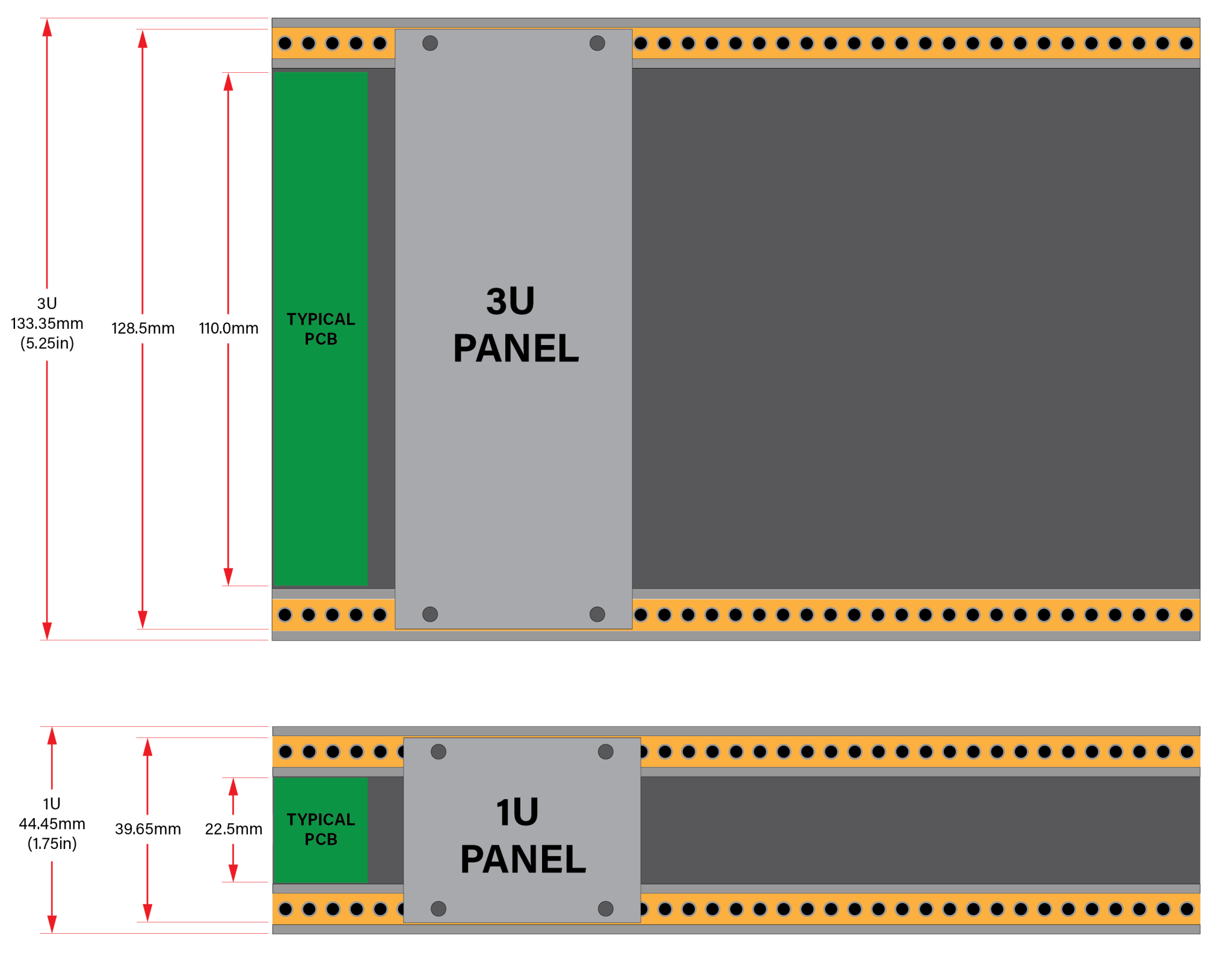

Von Intellijel:
Na...das ist doch bei 3U nicht anders!
Für mein Verständnis erwarte ich, wenn manein 1U Tile anbietet, dass es auch in ein 1U Rahmen/Rack passt!?

Im Prinzip liegst Du damit richtig, aber ich glaube Du hast Intellijel im falschen Lager verortet. Sie gehen von 1U als einem Drittel von 3U aus während die alten auf Pulplogic zurückgehenden Hersteller die damals wohl üblicheren Lippen mit einberechnet und das ganze kleiner gemacht haben damit es dann wieder zusammen in 4U passt. Wenn ich das richtig verstanden habe. Ich kann mir vorstellen, dass sich das Intellijel Modell durchsetzt, weil es einerseits von der Norm her etwas schlüssiger ist und sie über die Module und die Cases mehr Marktmacht haben während die alten 1U tiles wohl eher im DIY Bereich anzutreffen waren weil es ja nicht so verbreitet fertige Cases gab.
http://pulplogic.com/1u_tiles/
Die Lösung von Intellijel scheint am durchdachtesten zu sein, da ja nie vorher klar ist ob jemand Rails mit oder ohne Lippe nutzt.

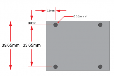

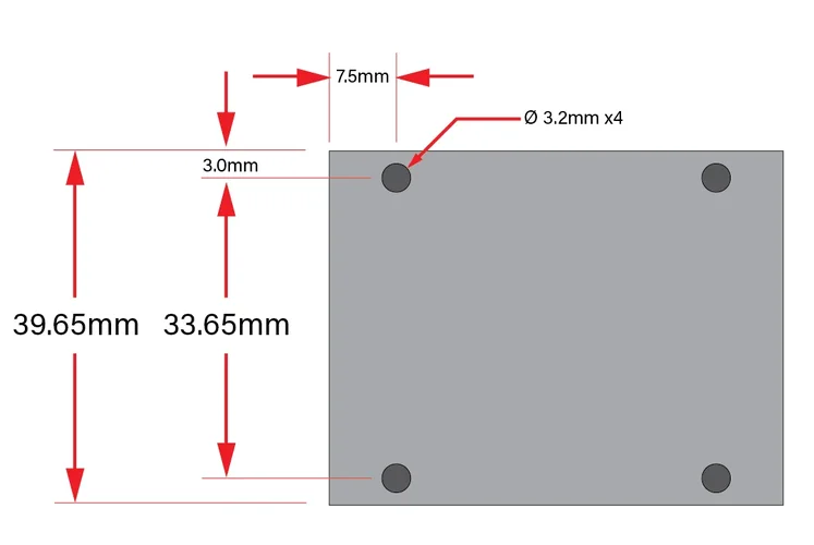

Eine Frage bezüglich der 1U tiles von Intellijel hätte ich da noch!
Haben die Bohrlöcher den gleichen Abstand zur Ober-Unterkante wie die 3U Module?
Hat zwei Minuten gedauert, bei Intellijel nach zu schauen und hier zu posten, hab' ich aber gern gemacht... :nihao:
