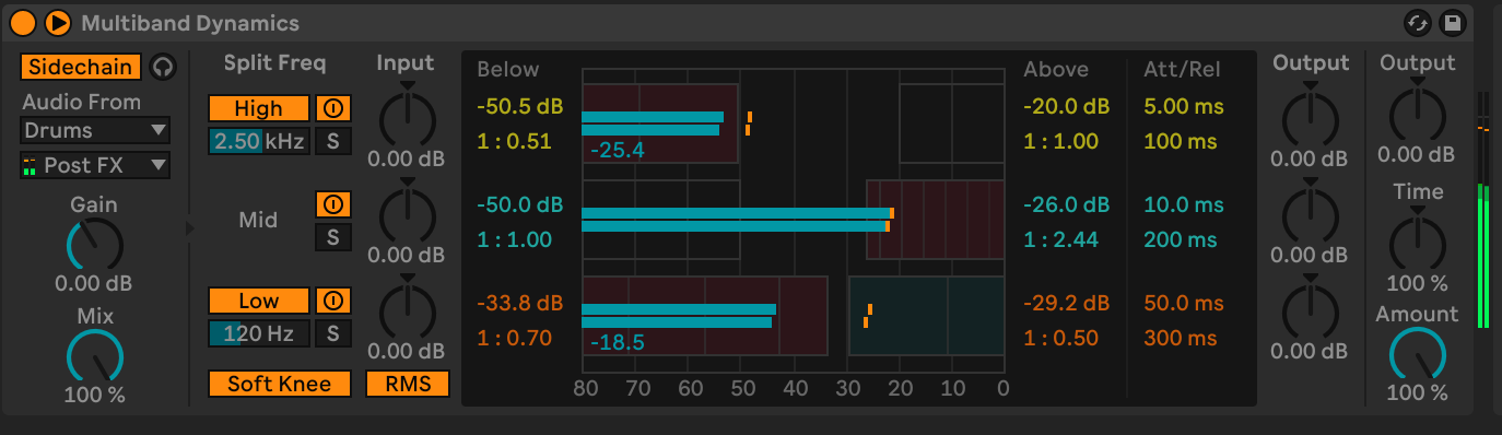

Ableton* Live hat noch die Multiband Dynamics .. damit geht noch mehr . Man kann über und unterhalb eines bestimmten thresholds comprimieren oder expanden und das auch noch in 3 Frequenzbändern.
Damit geht eigentlich alles

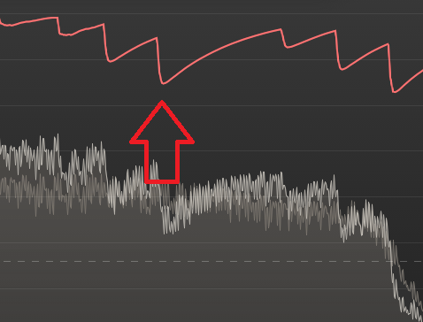

das ist ne gute Frage.. solche Dinge sind oft weniger überzeugend als man sich das vorstellt , aber versuchen kann mans.. hab hier n Test mit nem Basspad und einfahcen Drums mit Hihats gemacht, das klang schon irgendwie cool, wenn man die Parameter gut wählt...
