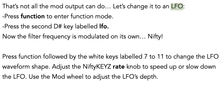

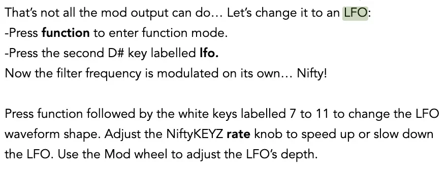

Das NiftyKeyz hat bereits einen LFO eingebaut, oder? Lässt der sich nicht per ModWheel einblenden?
edit: aus dem Manual ->
M.i.a.u.: bbbbbbbbbb15452 und verstaerker
Weiß ich alles! Aber ich will das Mod-Wheel als ModWheel nutzen und nicht als LFO.
Was ist eigentlich wenn der VCO keinen FM-Eingang hat, wie mach ich dann das Vibrato? SO wie das SPECTRAPHON...
Dachte, das war Dir nicht bewusst - da es im Eingangspost nicht erwähnt wurde. Vibrato einzublenden ist übrigens keine ungewöhnliche Aufgabe für das ModWheel.
