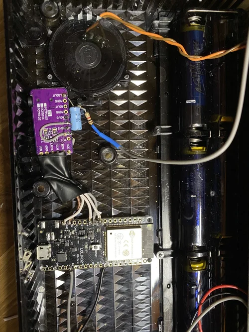

Hallo Leute,
letzte Woche habe ich kurz vor Ostern einen fertigen Arduino Sketch gefunden, der aus dem ESP32 einen Drum-Computer macht.
Ich wollte über Ostern das eigentlich selber bauen, habe meinen Code aber "aufgegeben".
Der ESP32 passt so gerade noch unter die Boards in den Volca Beats und die Verbindung vom Volca zum ESP32 geht über MIDI.
Ja, das ist vermutlich für die Puristen kein "MOD", sondern ein "ADD".
Toll ist, dass man seine eigenen Samples verwenden kann, - der Code ist lesbar uns kann somit an die eigenen Anforderungen angepasst werden.
Samples, 16 Bit, Mono um Platz zu sparen. Maximal 44.1 kHz.
Hier ein Video:
https://www.youtube.com/watch?v=XIrn2-dZn1U
Hier der Code:
Der Hauptcode kommt von Marcel Licence, der aus dem ESP32 auch einen polyphonen VA Synth gebaut hat.
https://github.com/marcel-licence
Die Videos von Marcel sind auch sehr informativ. ... also auch da mal reinschauen.
