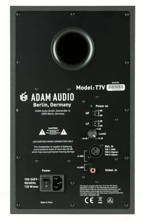

Bisher hatte ich das Audiointerface vom Roland MX-1 Mixer in meinem Setup, mit einem Bigknob und Adam Audio T7V Monitore mit T10S Subwoofer. Damit konnte ich in meiner kleinen Bude wirklich Bums machen, bei einem -für meine Ohren- sehr guten Sound. Leider will das Audiointerface vom MX-1 ums Verrecken nicht mit meinem neuen Laptop unter Bitwig laufen. Für Testzwecke hatte ich mir spontan das MiniFuse 2 von Arturia gekauft. Dieses wollte ich jetzt dauerhaft als Interface in mein Setup einbinden, da der MX-1 nicht will. Jetzt habe ich aber festgestellt, dass die Lautstärke von dem MiniFuse deutlich geringer ist als von dem MX-1. Ich muss den Bigknob deutlich weiter aufdrehen und richtig Bums zu bekommen und dann rauscht es sehr. Wenn ich den Sound mit zuvor vergleiche, würde ich sagen, total Kacke. Volume Out in der DAW habe ich bis kurz vorm Clipping, auch sonst am Laptop habe ich alles auf 100 % stehen. Das Nadelöhr muss also das Audiointerface sein. Kann das sein? Kann es wirklich so große Unterschiede bei den Interfaces geben?

Auf der Rückseite des Bigknob gibt es Schalter für -10/+4 dB.
Vielleicht hast du beim Umstöpseln da versehentlich umgeschaltet?
Kannst Du am Mixer oder am neuen Interface zwischen -10 und +4db umschalten? Evtl dort mal schauen.
Edit: Monoklinke war schneller…..
Fehler gefunden, mein Bigknob ist i.A. Mein Setup will irgendwie momentan nicht. 😧

Wo steht denn der Regler bei den Monitoren?
