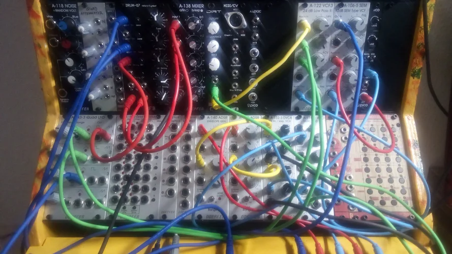

Ich hab mir da was höllisches an Sound zusammengepatcht, aber an die VCA/ADSR komm ich z.B. vor lauter Kabeln gar nicht mehr richtig ran mit den Fingern und der Rest ist auch ziemlich zugekabelt. Hab ich irgendwie andauernd. Kommt mir vor wie als wäre das Konzept nach dem ich die Module angeordnet habe nicht gut, dabei hab ich die schon so grob nach Funktionsgruppen sortiert. Oder wie kann man das sonst etwas zugängiger gestalten? Wie macht ihr das denn?

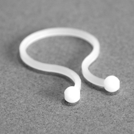

Für komplexe Patches nehme ich gerne mal wiederlösbare Kabeldriller. Die sehen so aus:
Die gibt es in verschiedenen Größen und von wenigen Cent pro Stück bis in zu unverschämten Preisen.
Wenn man damit viele Kabel zu dickeren Strängen gruppiert, wird es oftmals übersichtlicher und bedienbarer.
Also alles ohne Regler kommt bei mir nach unten, es sei denn ich kann lange Wege sparen. Dann kommt es direkt neben dem Modul.
Alles was ich wenig einstellen muss, kommt nach unten. Alles was filigran einzustellen ist oder viel angepasst werden muss nach oben.
Diese kurzen gelben benutz ich nur, wenn ich damit keine Regler versperre. Ansonsten nehme ich die schwarzen 30cm Kabel, für den Rest die roten 80cm.

das foto im erstpost sieht mit verlaub jetzt nun überhaupt nicht dicht besiedelt aus.
.......schon probleme ? kann ich fast nicht glauben
dann ist das alles ertens ne frage der finger technik und zweitens ne frage das du viellicht nicht mit den dicken stackables patchen solltest sondern mit den ollen original doepfer euro kabeln.
Die sind dünn, haben den kleinsten stecker und sind sehr flexibel.
Das mit der fingertechnik meine ich ernst.
Das ist ne frage innerer spannung.
Die meisten Leute sind sich nur rein "grober", muskulärer, spannungen bewusst.
Es gibt aber auch ne art "mentale spannung" über die man den körper von innen steuert.
Wenn man diese in den Fingern aufbaut kommt man an alles an knöpfen ran solange man seinen synth nicht hirnlos mit kabeln zugemüllt hat.
problem ist dann eher das man sich nicht irgendwelche kabel beim jammen aus den buchsen "reisst"
Ich versuche die Audio Verbindungen kurz zu halten (doepfer kurze gelbe und schwarze Kabel) und Steuerspannungen lang (doepfer längere rote und blaue Kabel). Auch finde ich die tiptop stack Kabel praktisch, benutze sie aber ungern, weil sie zu unelastisch sind...
