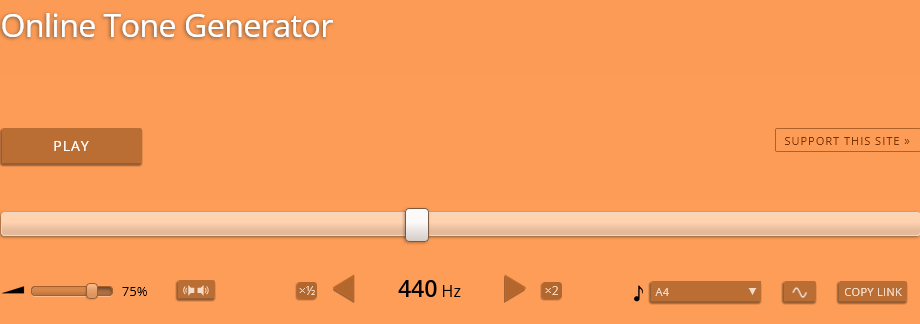

Check das mal mit einem anderen Gerät. Oder speise den 4-Pole mal mit einem reinen Sinuston von hier => Online Tone Generator

Du musst die Taste PLAY natürlich schon anklicken um den Generator zu Starten und wieder zu Stoppen.
Lautstärke kann mit dem Schieber auch geregelt werden.
Der Ton wird am PC via Deiner angewählten Tonquelle ausgegeben. Ja, auch über Phone Out.
https://www.szynalski.com/tone-generator/

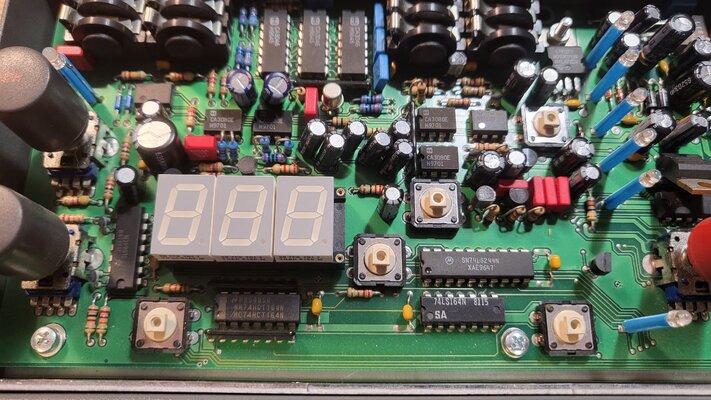

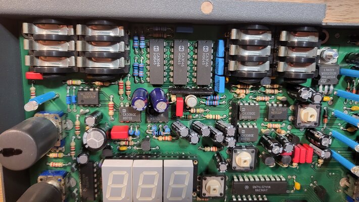

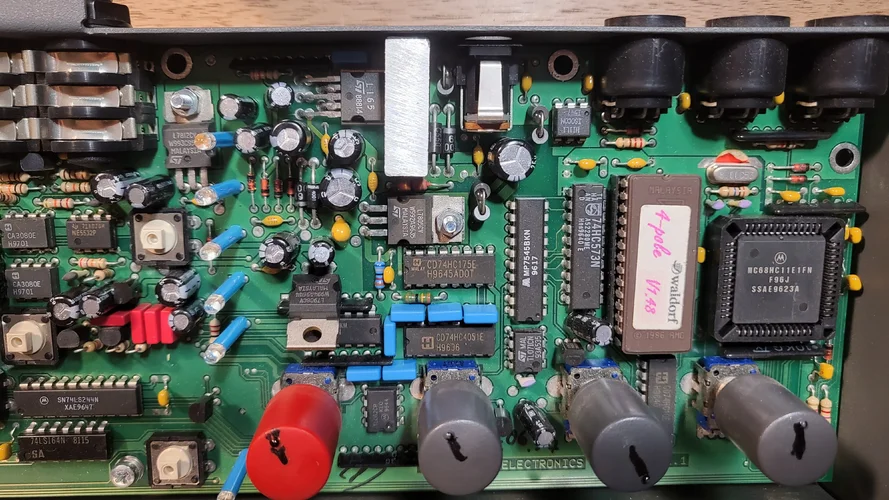

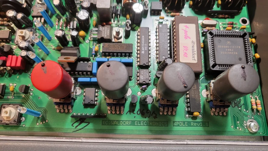

Vielleicht erkennt jemand ja etwas ungwoehnliches? 🤔

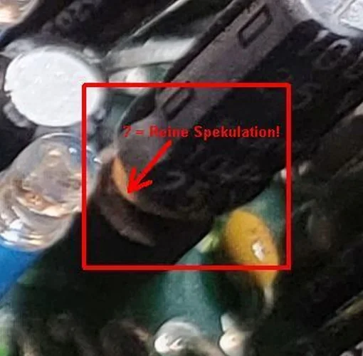

Zu den Bildern etwas zu sagen, ist reine Spekulation.
Wenn Du Deinem*er Techniker*in genau erklärst, was für Symptome das Gerät zeigt, weiss er (sie) wo gemessen-/und allenfalls etwas ersetzt werden muss.
Edit: Das Bild unten rechts mit dem roten Rahmen, ist ein vergrösserter Ausschnitt Deines Bildes "3 unten links" aus #39.

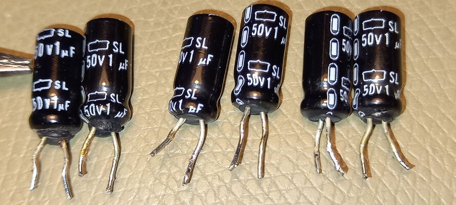

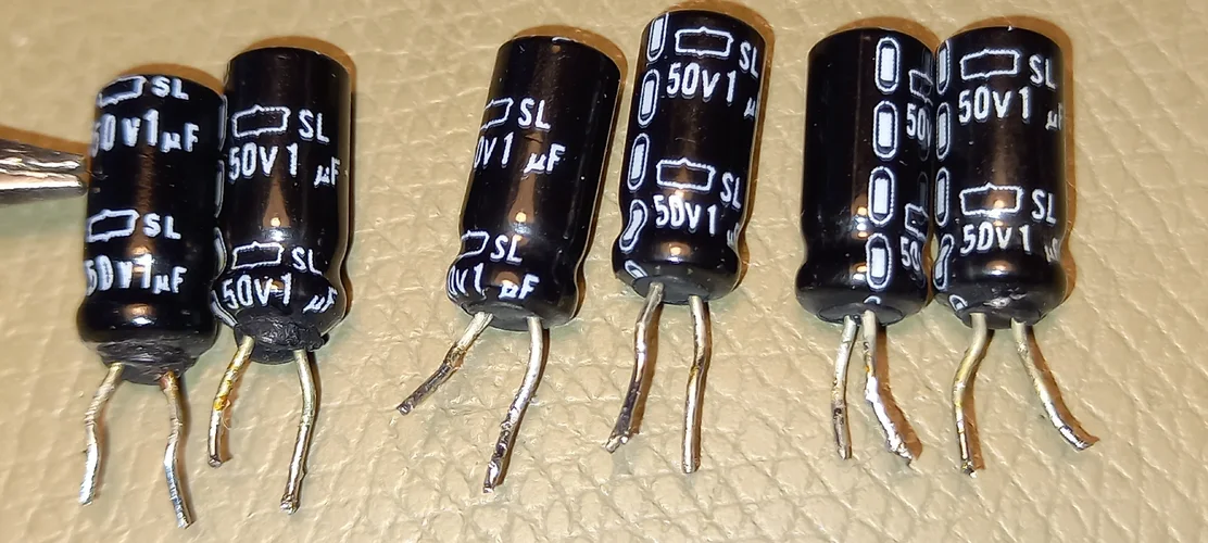

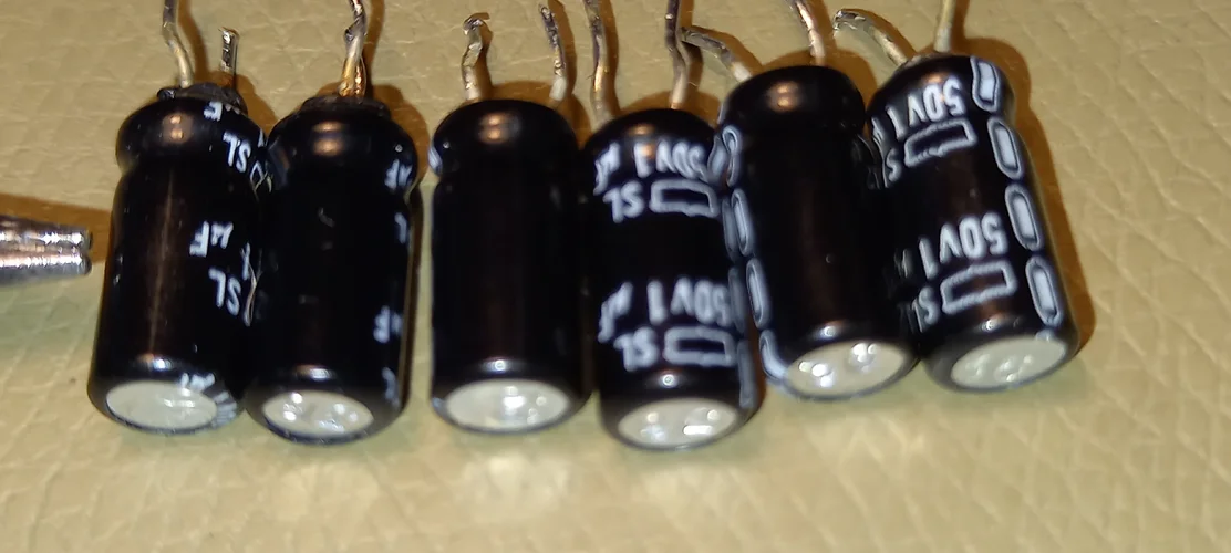

Kleines Beispiel:
Die Elko's in den zwei Bildern hab ich gestern aus einem Sansui Verstärker ausgebaut und ersetzt.
Symptom:
Linker Ausgangskanal war fast komplett TOT. Aeusserlich sehen die Elko's auf den ersten Blick noch gut aus.
Im unteren Bereich zur Platine hat es jedoch den Gummipfropfen schon ziemlich nach Aussen gedrückt.
Auslöten Nachmessen und Ersetzen der Teile war notwendig. Und schon hat der linke Kanal wieder getan was er soll.
Macht Sinn!
