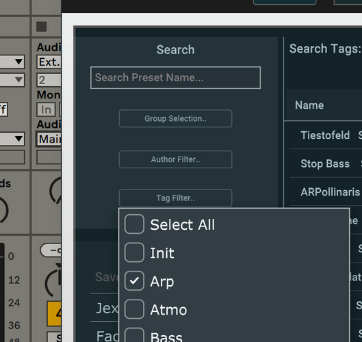

Man kann ja im Browser eigene Tags anlegen, z.B. Favoriten. Nur leider kann man diese eigenen Tags nicht in der Suche anwählen und die Preset-Liste auch nicht nach Tags sortieren, oder übersehe ich da was? Ziemlich sinnfrei so…
Und hat hier einer schon rausgefunden, wie man im Multimode ein Preset für einen bestimmten Kanal lädt. Wenn ich MM aktiviert habe und als aktiven Part z.B. 2 auswähle und dann ein Preset lade, überschreibt er mir alles und ich bin wieder im Single Modus. Es muss doch auch gehen, dass ich in Part 1 einen Bass und in Part 2 ein String Preset aus dem Browser lade, oder?

Tags oder Gruppen?
Tags filtern funktiert bei mir, für die neuen Presets hatte ich vor dem Import eine neue Gruppe angelegt und als Suche gespeichert
Bedienung finde ich nicht ganz so flüssig. Aber "SEQ 1 SCD" aus den Factory Presets läuft bei mir gerade in Dauerscheife mit c major chords.
