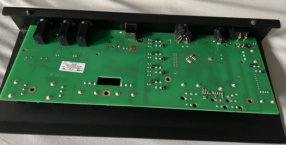

Hier mal das Bild vom aufgeschraubten Blofeld. Das Board bekomme ich leider nicht raus, weil der On/Off-Schalter (oben rechts im Bild) zu groß ist, um ihn nach innen rauszuziehen. Anders als die Potis kann man ihn auch nicht einfach abziehen, sondern ich glaube, da müssten die beiden Drähte rausgelötet werden, was meine Kompetenz überschreitet lol.
Da sieht man jetzt leider nicht viel. Die andere Seite wäre interessanter.
Hast du einen Lötkolben ?
Wenn nicht.. Dann hilft jetzt nur noch ein Scope zum messen der Signale weiter.
Vielleicht ist es ein Kontaktproblem.
Drück mal bei eingeschalteten Gerät in der Nähe der Audio Anschlüsse ein wenig auf der Platine rum.
