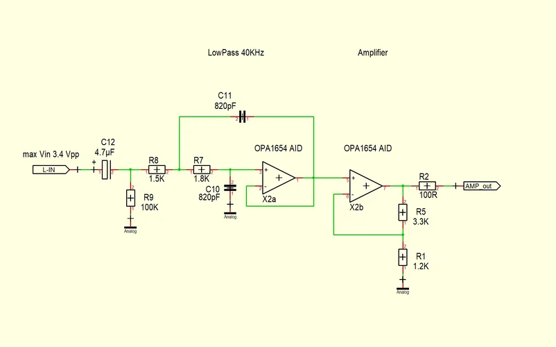

Hallöchen..

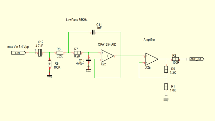

Leider habe ich beim Testen der Schaltung festgestellt, dass der Opa 1652 anfängt zu schwingen. Der OPA 1652 funktioniert in meiner Schaltungsvariante als LowPass mit Signalverstärkung nicht.
Erst wenn die Verstärkung <= 1 ist funktioniert es problemlos.
Also muss ich die Schaltung in zwei Stufen aufbauen. In der 1.Stufe wird das Eingangssignal gefiltert und in der zweiten Stufe verstärkt (siehe Bild).
Jetzt muss ich erst einmal den 4fach OpAmp bestellen und dann hoffe ich auf einen Erfolg 👍

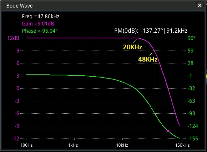

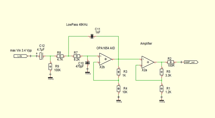

So..

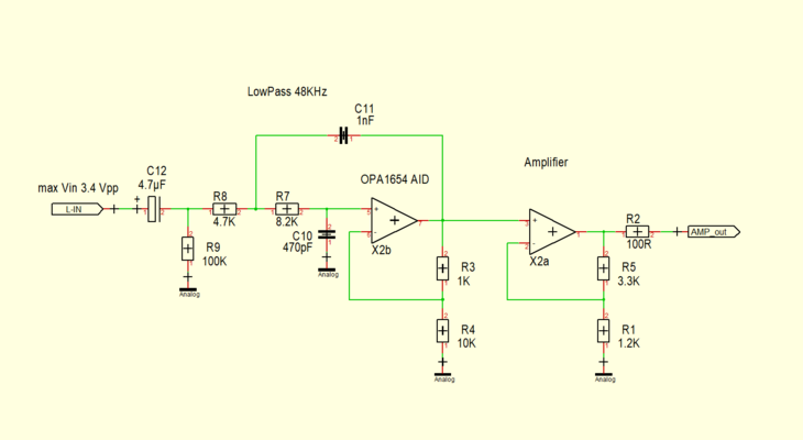

Hab die Filterschaltung noch einmal etwas angepasst und die Grenzfrequenz auf 48KHz festgelegt.

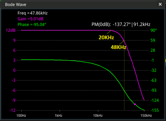

Die Filterschaltung hat eine Grenzfrequenz von 48KHz. Der erste OpAmp arbeitet als aktiver Tiefpass 2. Ordnung.
Mit R3 und R4 kann die Filtergüte bestimmt werden. Der zweite OpAmp arbeitet als Verstärker.
Ich denke, so werde ich es machen und in den Blofeld einbauen.
Um sicher zu gehen, dass der Filter richtig funktioniert, habe ich ihn noch einmal durch mein Scope laufen lassen. Kurve sieht ganz gut aus.

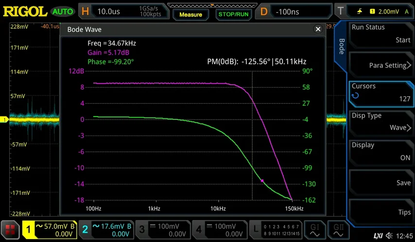

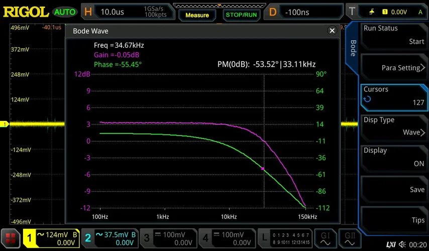

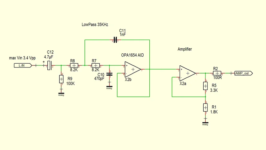

Hallöchen..

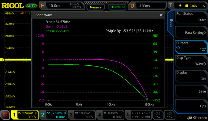

Ich habe gestern mal die Original Filterschaltung im Blofeld durchgemessen. Die Filtereckfrequenz ist doch etwas anders als angenommen. Sie liegt bei ca. 35KHz (-3dB).

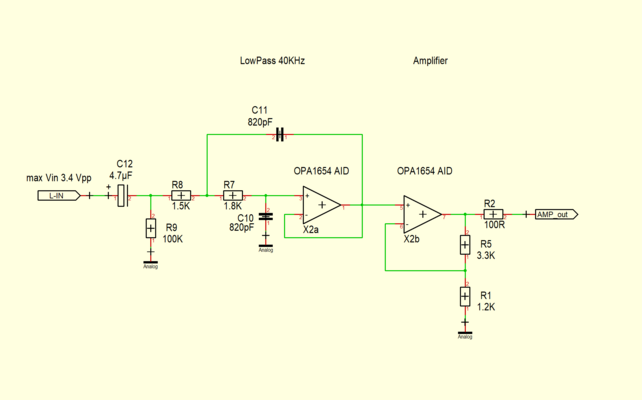

Daraufhin habe ich meine Filterschaltung noch einmal etwas angepasst.
Original Filter Plot:

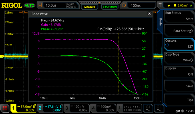

Meine Schaltung mit Verstärkung des Ausgangspegel
Neue Filterschaltung
Die Frage stellt sich noch, ob am Ausgang ein Elko notwendig ist, oder ob man diesen einsparen kann.
Gruß Rolf
