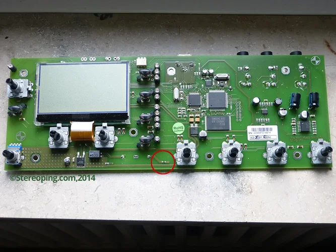

Vermutlich ein Wiederstand defekt. Gibt zwei Möglichkeiten..

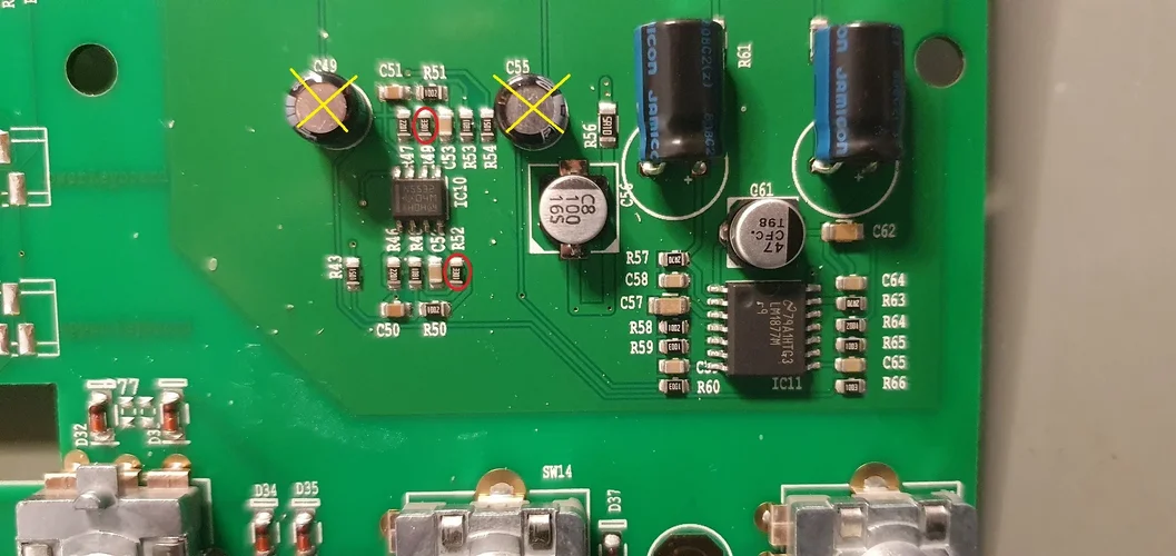

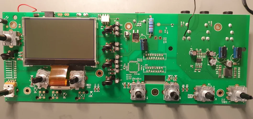

So..

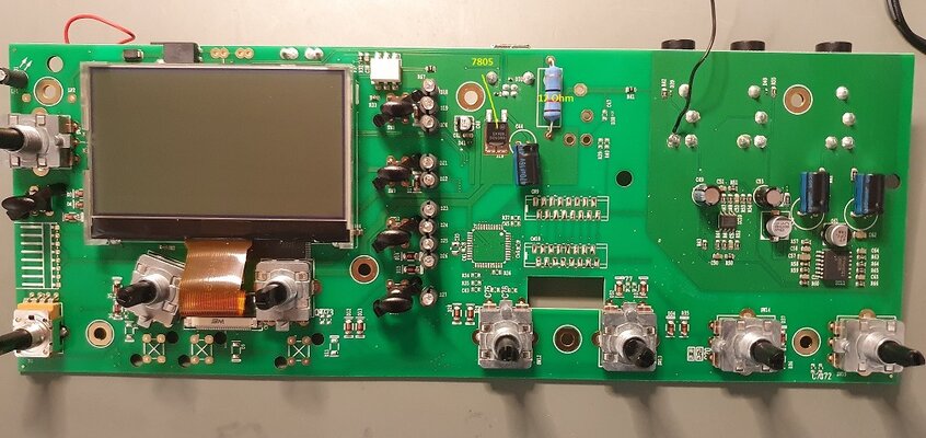

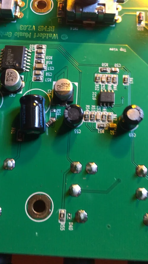

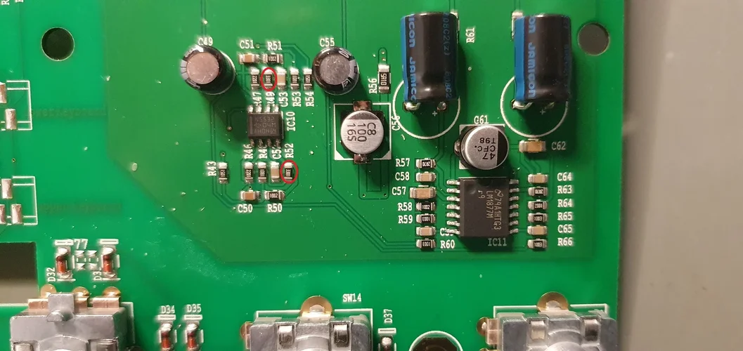

Meine Neugier war doch etwas größer und hat mich dazu veranlasst, meine Blofeld zu öffnen und mir die Innereien anzuschauen..
Es scheint so, dass ich schon eine neuere PCB Version besitze. Die sieht etwas anders aus als die auf dem Foto im vorletzten Beitrag.
Der Ausgangsverstärker für den Line Out L+R ist ein NE5532. Für den Kopfhörerausgang ist ein LM1877M verbaut wie in der alten Version.
Die gemessene Betriebsspannung am OpAmp ist +11.78V. Laut Datenblatt hat der LM5532 eine Slew Rate von 9 V/μs und eine Input Noise Voltage von 5 nV/√Hz Typ at 1 kHz.
Ein guter Vergleichstyp wäre der OPA2134 von BURR BROWN. Kostenpunkt ca. 8€

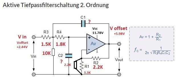

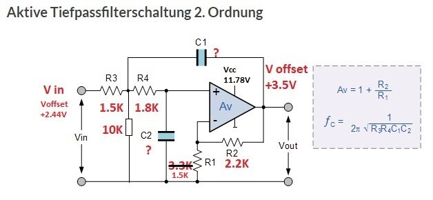

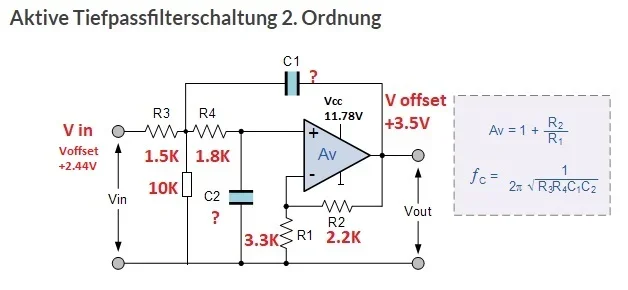

Hier die OpAmp Schaltung für Line Out im Blofeld (linker Kanal). Es handelt sich um eine Tiefpass Schaltung 2.Ordnung. Die Kondensatorwerte konnte ich in der Schaltung leider nicht ermitteln bzw. messen.
Bei der Berechnung der neuen Verstärkung muss man die Offsetspannung am Ausgang des Operationsverstärkers berücksichtigen.
Diese beträgt aktuell bei einer Betriebspannung von Vcc 11.78V am Opamp Ausgang ca. +3.5V. Erhöht man jetzt die Verstärkung durch Ändern der beiden Wiederstände R1 und R2,
dann ändert sich auch die Offsetspannung am OpAmp Ausgang.
Nach meiner Berechnung müsste die Verstärkung das 2.4 fache sein, damit am Ausgang eine Offsetspannung von +5,2V entsteht. Das entspricht etwa der halben Betriebsspannung !?
R1 müsste dann durch einen 1.5KOhm Wiederstand ersetzt werden. Oder aber man lötet einen 3.3KOhm Wiederstand parallel auf R1.
In meiner Berechnung habe ich den Eingangsspannungsteiler bestehend aus R3 und Rx 10K für die Offsetspannung mit berücksichtigt. Diese beträgt am Verbindungspunkt von R3 und R4 +2.1V.
Berechnung alte Schaltung mit R1 3.3KOhm
V = 1 + (2.2K / 3.3K) = 1,66
V offset am Ausgang = 2,1V * 1,66 = 3.5V
Berechnung für neue Schaltung mit R1 1.5KOhm
V = 1 + (2.2K / 1.5K) = 2,46
V offset am Ausgang = 2,1V * 2.46 = 5.2V
Ich werde die Bauteile jetzt bestellen und nächste Woche die Schaltung umbauen. Bin gespannt..

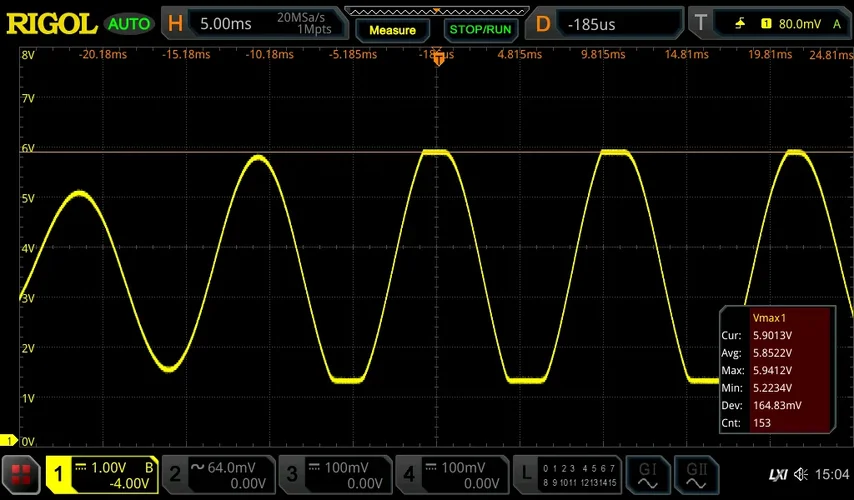

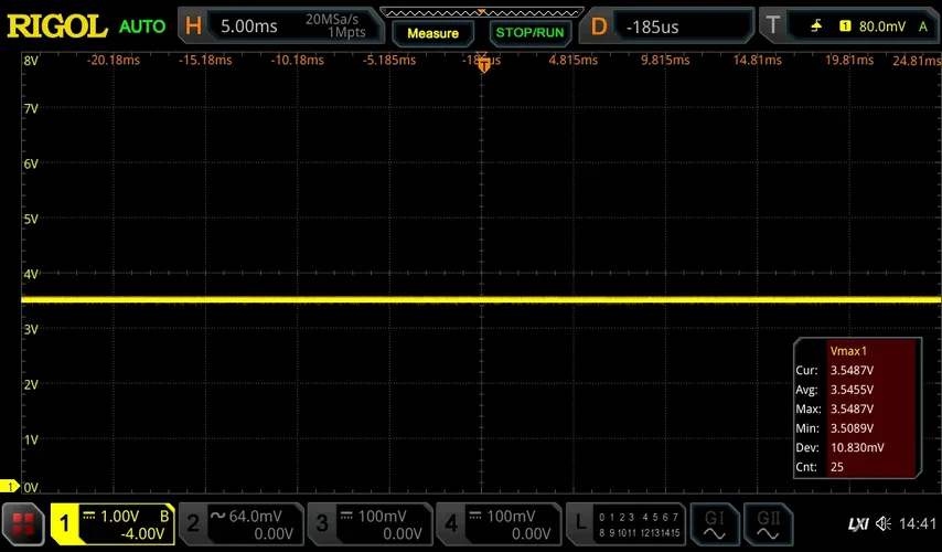

Hallöchen..

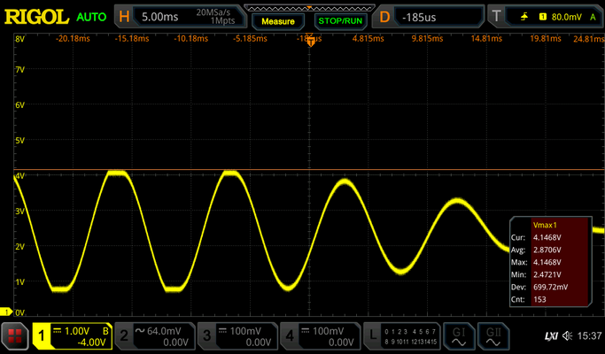

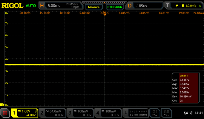

Bevor ich meinen Blofeld umbauen, habe ich noch ein paar Messungen am OpAmp Ausgang des NE5532 gemacht.
Für die Messung habe ich einen Init-Sound programmiert mit drei Sinus-Oszillatoren und einen Pegel von 127.
Das 1.Bild zeigt die Offsetgleichspannung am ruhenden Ausgang des OpAmps NE5532. Sie beträgt genau +3.54 Volt
Das 2.Bild zeigt den OpAmp Ausgang beim Spielen einer Noten
Das 3.Bild zeigt den Übersteuerten OpAmp Ausgang beim Spielen von zwei Noten

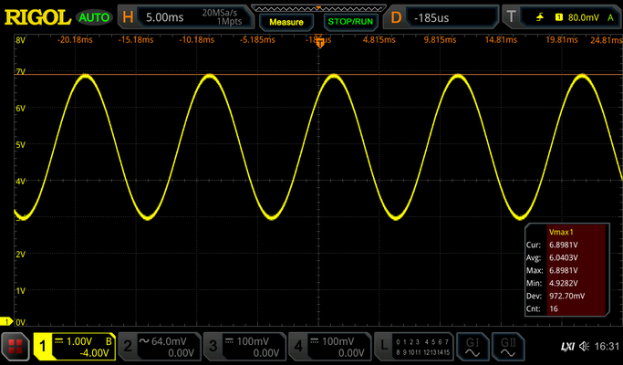

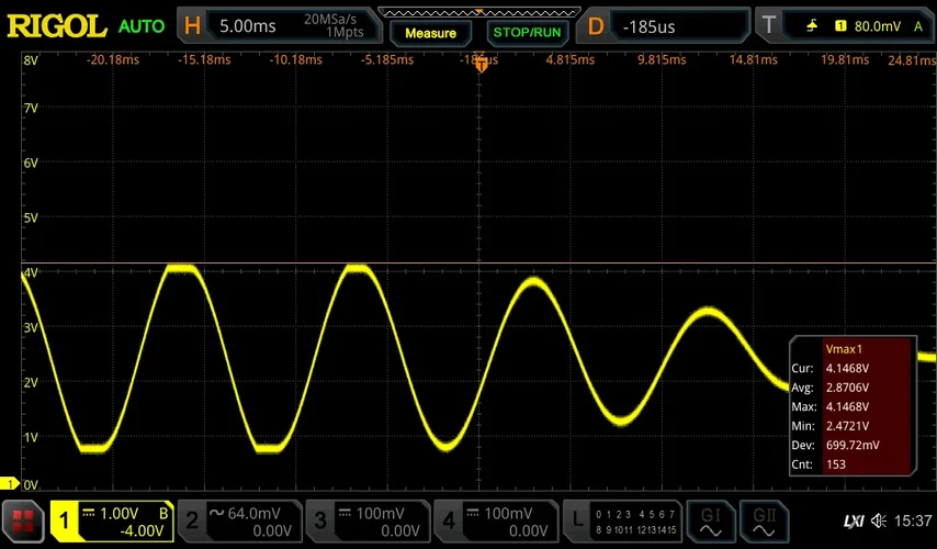

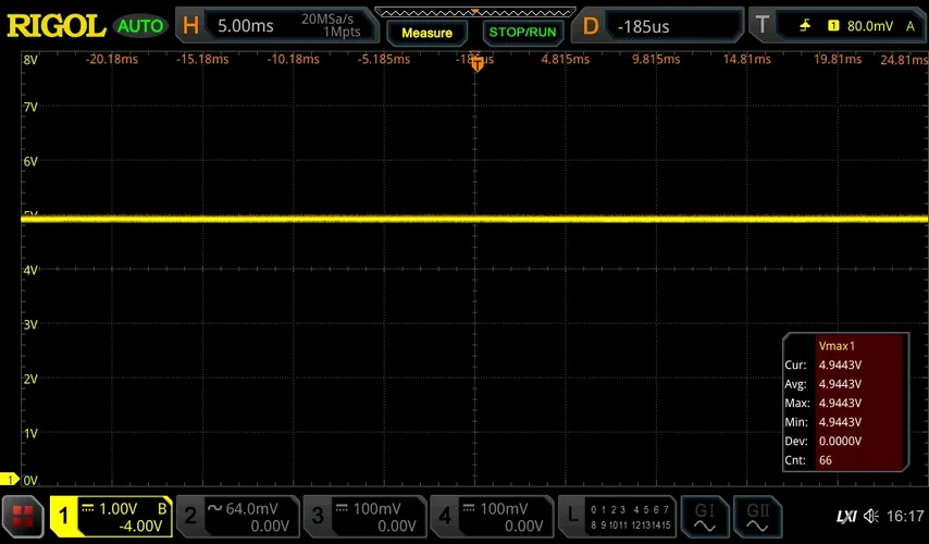

Jetzt kann es aber auch sein, dass der DAC Ausgang im Blofeld bei zwei Noten schon übersteuert. Das kann ich nur überprüfen, indem ich die Verbindung zwischen DAC-Ausgang
und OpAmp Eingang trenne und mit dem Scope am DAC Ausgang messe.
Das 4.Bild zeigt den DAC Ausgang beim Spielen von zwei Noten (Voffset +2.47V)
Auch hier zeigt sich eine leichte Übersteuerung beim Spielen von zwei Noten. Der OpAmp Ausgang scheint also noch nicht an seine Aussteuerungsgrenze zu kommen.
Ich werde jetzt den DAC Ausgang mit dem OpAmp Eingang wieder verbinden und die Verstärkung des OpAmp durch die Verkleinern von R1 auf 1.5 KOhm erhöhen.

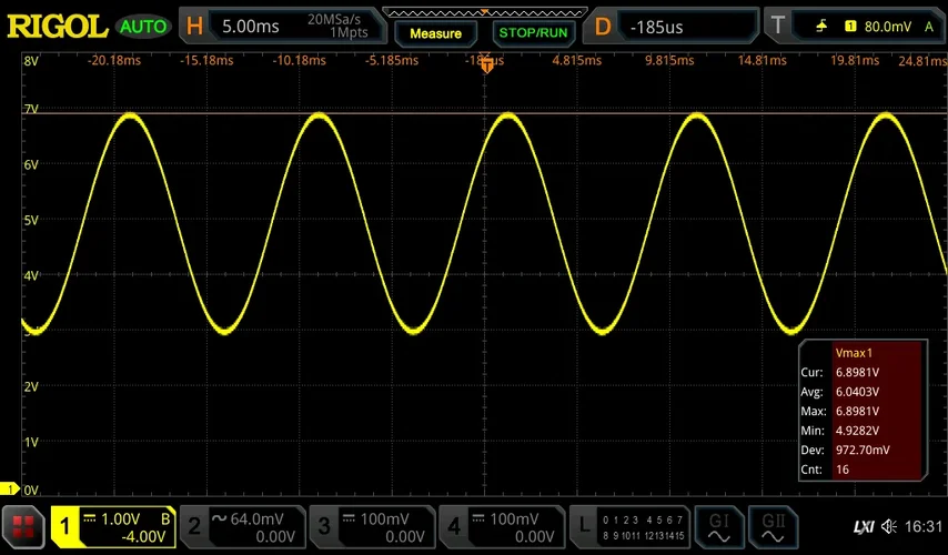

So.. Kaffeepause ist vorbei und hab jetzt den 1.5KOhm reingelötet.

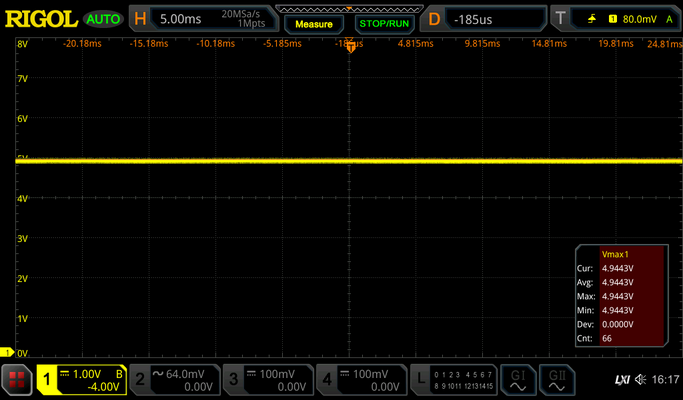

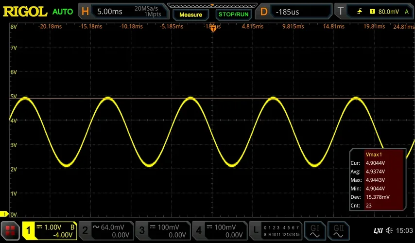

Durch die Änderung von R1 auf 1.5KOhm hat sich die Verstärkung des OpAmps geändert und damit auch die Offset Spannung am OpAmp Ausgang.
Wie man im Bild erkennen kann, ist die Offset Spannung am OpAmp Ausgang von +3.54V auf +4.94V gestiegen.
Die Ausgangsamplitude beim Spielen einer Note ist von 2.80Vpp auf 3.90Vpp gestiegen. Es ist also noch etwas Spielraum nach Oben bis die Offsetspannung die Hälfte der Betriebsspannung (+11.78V)
erreicht. Werde es mal mit einem 1.2KOhm versuchen.

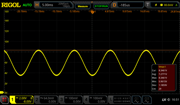

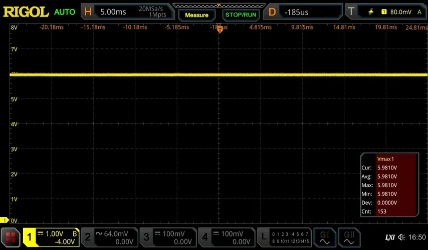

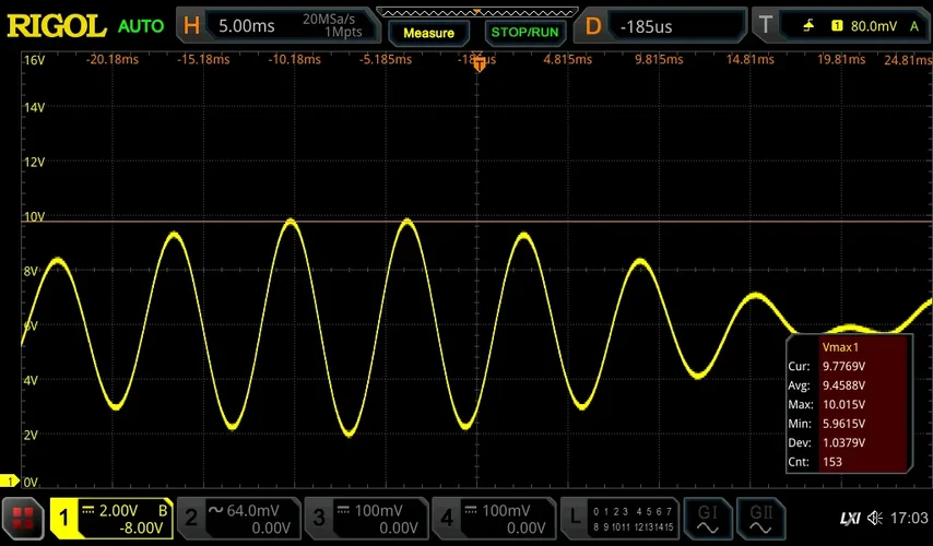

Mit 1.2KOhm erreicht die Offsetspannung am OpAmp Ausgang einen Wert von +5.98 Volt. Ich denke das ist ok so.
Die Ausgangsamplitude beim Spielen einer Note ist im Vergleich zur alten Schaltung von 2.80Vpp auf 4.72Vpp gestiegen.

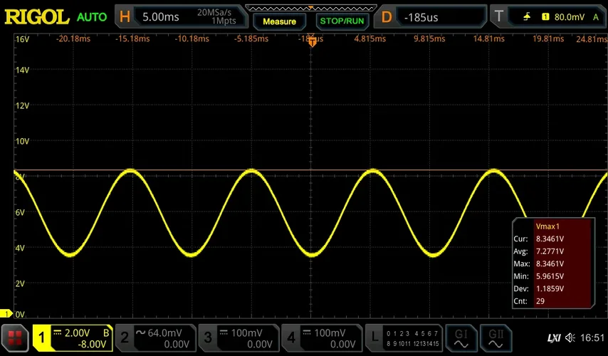

Der maximale Ausgangspegel beim NE5532 liegt jetzt im Bereicjh von +2V bis +10V. Bei einem Rail to Rail OpAmp hätte man noch knappe 4 Volt mehr .

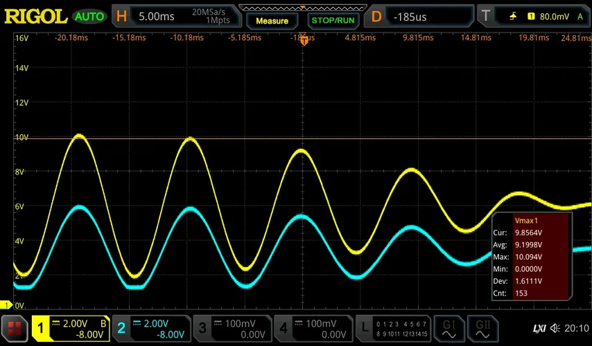

Ich habe jetzt beide Ausgangskanäle verglichen. Der linke Kanal (gelb) ist modifiziert und der rechte Kanal noch im Originalzustand.
Man kann hier leicht erkennen, dass der linke Kanal (gelb) eine deutlich höhere Ausgangsamplitude besitzt und nicht verzerrt.
Im Vergleich dazu geht der rechte Kanal (blau) bei negativen Aplitudenwerten schon in die OpAmp Sättigung und verzerrt.
Für die Messung habe ich zwei Noten gedrückt und den Regler für System Volume so weit aufgedreht, bis die Amplituden anfangen zu verzerren.

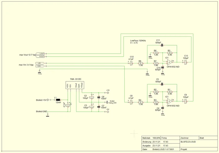

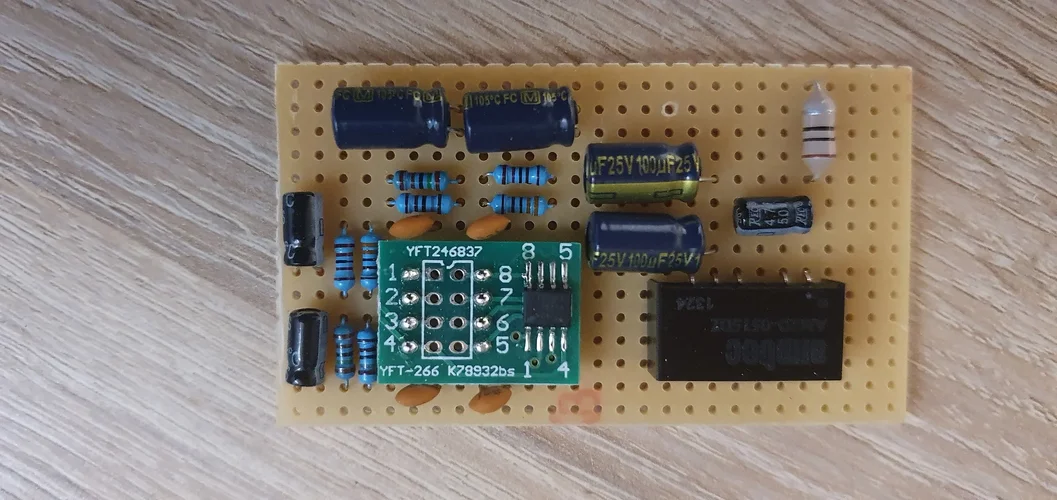

  • #47

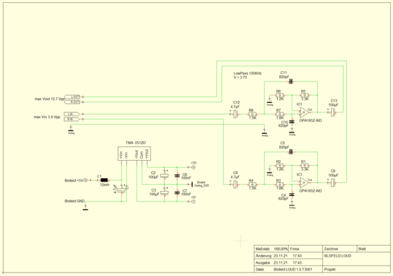

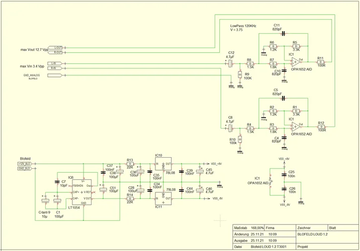

Hallöchen..
Ich habe jetzt für den Blofeld ein Lautstärkeanhebung entwickelt. Die wird von der internen +5V Versorgungsspannung im Blofeld gespeisst. Die OpAmps sind spezielle Audio OpAmps mit geringer Verzerrung und wenig Noise.
Die OpAmps werden mit eine bipolaren Spannung von +-12V versorgt. Die Verstärkung liegt bei 3.75 was einen maximalen Ausgangspegel von 12.75Vpp ermöglicht. Als Ausgangs-Elkos habe ich spezielle Aliminium Elkos von Nichicon geplant.
Big pic: https://i.ibb.co/Pw7FB66/Blofeld-LOUD-1-0.png
M.i.a.u.: ganje, zylone69, spurkopf und eine weitere Person

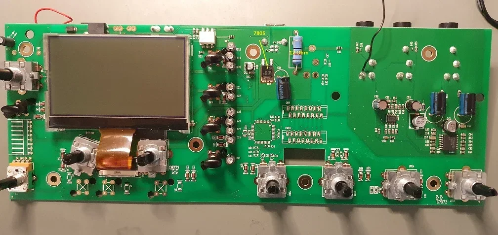

  • #49
Nicht aufwendig. Es müssen lediglich die zwei Elkos (gelbes Kreuz) für den Line Out Ausgang ausgelötet werden.
Die alte Schaltung bleibt so wie sie ist erhalten und hat keine Funktion mehr.
Die Prototyp Platine ist jetzt fertig und wird Morgen eingebaut. Hoffe das es gut klingt..
Prototyp BLOFELD LOUD
Gruß Rolf
M.i.a.u.: ganje, Crossinger, Orphu und 6 andere

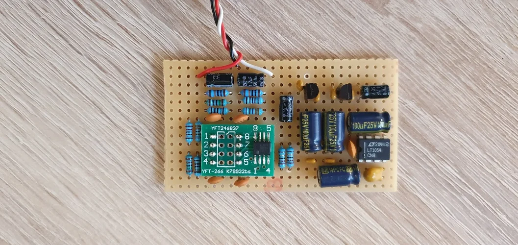

Kleiner Rückschlag..
Der verwendete DCDC Wandler benötigt beim Einschalten und auch im Betrieb zu viel Strom, so dass der Blofeld nicht mehr richtig startet und der eingebaute Spannungswandler 7805 und der vorgeschaltet 12Ohm Widerstand zu heiß werden.
Also plane ich die Schaltung etwas um. Ein LT1054 als Ladungspumpe für -12V und zwei Spannungswandlern 78L08 und 79L08 für eine stabile +-8V Versorgung des OpAmps. Das sollte vom Stromverbrauch kein Problem mehr sein, da die Spannung nicht über den 7805 kommt, sondern direkt vom Netzteil.
M.i.a.u.: ganje
  • #53
Ein neuer Testaufbau mit LT1054 für negative Spannung. Diese Schaltung hat den Vorteil, dass der notwendige Versorgungsstrom nicht mehr über den 5V Spannungsregler kommt,
sondern direkt von der +12V Eingangsspannung im Blofeld. Ferner ist die Stromaufnahme kleiner.
Gruß Rolf

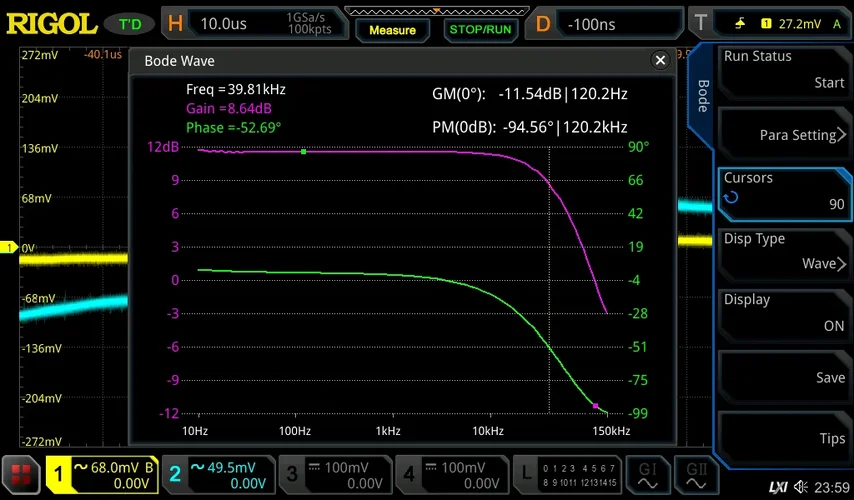

  • #57
Das ist der Bode plot von der Schaltung. Filterkennlinie entspricht der Original-Schaltung im Blofeld. Nur die Verstärkung ist halt anders.
Gelbe Punktlinie markiert eine Frequenz von 40KHz mit Absenkung um 3dB.
