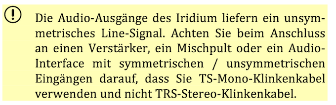

Ich weiß nicht, ob Du da was verwechselst
Nö, ich verwechsel da nichts. Ich habe a) noch nicht so den Plan und b) habe ich zwar die Anleitung bereits gelesen, das aber schon wieder vergessen. Ich hatte aber bei solch einem teuren Gerät wohl instinktiv damit gerechnet, dass es symmetrische Ausgänge hat.

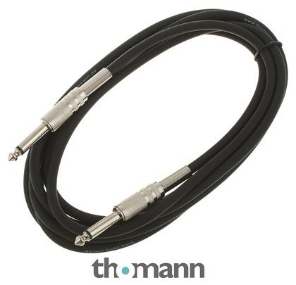

Was bedeutet das konkret? Ich nehme diese ganz normalen Monokabel wie diese hier?
Von denen habe ich jede Menge und die nutze ich aktuell auch. Also muss ich mal schauen was ich gegen das Rauschen mache. Die Kabel sind drei Meter lang. Das Thema treibt mich noch in den Wahnsinn. :xenwink: Aber wenigstens habe ich das Geknackse eliminieren können.
Kabel definitiv richtig !
Mit einem schwarzem Ring : Mono klinke ...
Hatte beim quantum auch erst unwissentlich stereo klinke genommen ... ging nicht .
Also doch erst anleitung gelesen und dann erleuchtet ... lach
