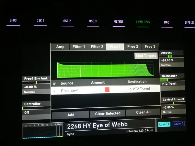

Und nochmal die Frage: Kann mir jemand den Unterschied zwischen "Free Env Amount" und dem regulären "Amount" bei den Free Evenelopes erklären? Ich schnalle es immer noch nicht so richtig :/
  • #1.147
Öhm, weiß gerade nicht was du exakt meinst, aber beim Interface wurde ja viel mit doppelten UI Elementen gearbeitet, so daß es immer mehrere Wege gibt einen Parameter oder eine Funktion zu editieren. Möglich auch, das dies ein Kompromiss ist um Quantum / Iridium Bedienung abzubilden.
Deutsches Handbuch ab Seite 139ff bietet hier einiges an Erklärung.
  • #1.148
Ich hoffe der Anhang funktioniert. Hab mal ein Foto gemacht. In der mod matrix bei den free envelopes hast du neben dem üblichen Parameter "amount" even noch den "free1 env amount" (auf dem Bild links). Hatte mal etwas rumgespielt und irgendwie nie einen Unterschied gehört.

Sieht für mich aus auf deinem Screenshot das es keinen Unterschied gibt, und beide Parameter identisch sind. Wenn du den Tab wechselst, wird dann auch die Bezeichnung "Free1 Env Amount" links gewechselt?
Ich guck nachher auch mal, wenn ich zu Hause bin.
Wegen eines OS Updates schreib doch einfach mal Waldorf direkt an.
Es gibt drei sogenannte "Free Envelopes" – die müssen natürlich auch zugewiesen werden können ...

Also bei mir hat die Einstellung des Free1-3 Env Amt absolut keine Auswirkung… Habe jetzt alles probiert; positive und negative Werte… …auch in Verbindung mit dem “Hauptamountregler”.
Als hätte einer ein Dummy-Cable gepatched… 🙃
Bin gespannt, was Waldorf sagt.
(Auch noch interessant zu diesem Thema: Beim Iridium gibt es ja auch rechts die Envelope Potis; Dort ist für die OBERE Reihe auch der Amount anwählbar. Darunter fällt nur der Free2 Envelope. Wenn ich nun diesen auswähle und ihm eine Destination zuweise (z.Bsp. Pitch), dann verändern sich, wenn ich an dem Amount-Poti drehe, BEIDE Werte für den Free2: Der Free2 Env Amt und der Amt. Greift man jetzt links vom Bildschirm auf Free2 Env Amt zu, so passiert NICHTS. Der Amount wird allein über den ‘Haupt-Amountregler’ (rechts neben dem Bildschirm, oder ganz rechts im Env. Feld) verändert. Ich glaube, die linke Einstellfunktion ist redundant.)

Gerade noch mal ausprobiert: Die haben natürlich alle eine Auswirkung. Den Amount musst du in der Modulation Matrix festlegen. (Testweise habe ich Source: Free Env1/2/3, Destination: Pitch und Amount: irgendwas um 50 Prozent genommen.)

Hast Du OS2.5.4 drauf? Bei mir (und offensichtlich auch @Hyde wirkt sich die Einstellung des Reglers LINKS VOM BILDSCHIRM, Free1-3 Env Amt, nicht aus.
  • #1.156
Hab ich – aber das links hatte ich dann später auch gesehen, sorry! Hat keine erkennbare Auswirkung, stimmt, was aber auch egal ist, da über den Amount rechts ja alles geregelt werden kann.
