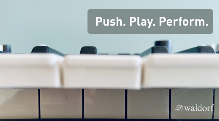

Die Tasten haben verschiedene Höhen… 😑
Das stärkt die Theorie von der Tastatur vom Hydrasynth, da sind die Tasten auch nicht so wirklich exakt in einer Reihe wie bei Fatar.
Andererseits sieht die Vorderkante der überstehenden Lippe der Fatar ähnlicher. Die Spritzguss-Naht ist beim Hydrasynth ziemlich exakt in der Mitte der Lippe, bei Fatar weiter oben wie hier im Bild.
Es bleibt spannend.
