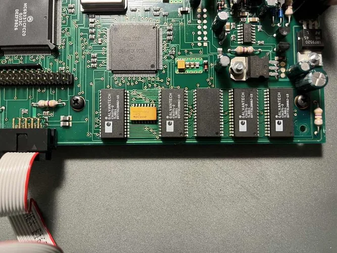

Waldorf Microwave 2 Fehlermeldung: "DSP RAM ERROR 3" - Kennt jemand diesen fehler!?
Palindrom
e. g. u.
Ich habe seid gestern so ein "knuspern" in den seiten und in der mitte höre ich weiterhin den klaren! sound.
(Das ist kein hartes digitales knacksen - eher wie knuspern...)
Wenn ich die patches durchgehen hört das manchmal wieder auf und es fängt bei anderen patches wieder an.
Das selbe patch kann geräusche machen oder auch nicht - scheint nicht patchabhänig zu sein...
Kann mir da jemand weiterhelfen?

Kommt mir nicht bekannt vor, ich habe es bisher noch nie gehört. Klingt aber so, als hätte der DSP Probleme mit dem Speicher, je nach Situation gibt es korrupte Daten aus den defekten Bereichen des Speichers.
Ein geübter Löter kann diesen Speicher evtl. tauschen. So sieht im Gerät aus (wobei es drei Revisionen gab)

Hi an alle Interessierten. Ich hab den Microwave gekauft und zufällig den Thread hier gefunden. Es war tatsächlich "nur" der RAM, genauer gesagt der 3. von den 5 RAM-Chips. Bin ganz froh, dass der DSP ok war, da wäre ich etwas mehr ins Schwitzen gekommen beim Löten. Vielleicht hilfts ja jemandem weiter :-)

@noshy1
Sehr fein. Wie hast Du den Fehler auf den 3. Chip lokalisieren können?
M.i.a.u.: qwave
  • #26
@noshy1
Das war ein bisschen Rumgetüftel und Glück. Das Gerät hat ja sporadisch den Fehler „DSP RAM Error 3“ ausgespuckt. Da ich kein Service Manual hatte, bin ich erstmal davon ausgegangen, dass es der Chip in der Mitte sein könnte. Ist ja sowohl von links als auch von rechts gezählt der dritte.
Zum Test hatte ich dann den Chip mit dem Heißluftfön ein bisschen angewärmt, manchmal hilft das schon bei so sporadisch auftretenden Fehlern. Wenn der RAM dann warm war, kam der Fehler auch nicht mehr. Hatte den Chip dann noch einmal komplett ausgelötet und wieder eingelötet, um kalte Lötstellen auszuschließen. Im ausgelöteten Zustand kam wieder der Fehler „DSP Error 3“, somit wusste ich schon mal dass der Fehler zumindest mit dem Chip bzw. dem Platz auf dem Board zusammenhängt. Wieder eingelötet, kam zwar der Fehler nicht mehr, aber das „knuspern“ blieb.
Nach dem Austausch kam dann zum Glück kein „Knuspern“ mehr. Der nächste Schritt wäre sonst gewesen alle Chips auszutauschen, weil ein Chip mit 2,50€ auch recht preiswert ist. Außerdem lassen sich die SOJ-Packages in SMD-Bauweise relativ schnell ohne Beschädigung der Platine löten, da sie nicht durchkontaktiert sind.
Ich hoffe das war soweit nachvollziehbar (es ist noch ein bisschen früh :D)
Alternativ hätte man auch direkt alle austauschen können, vom Zeitaufwand und den Materialkosten hätte das auch keinen riesigen Unterschied gemacht.
lg
Janosch
"DSP RAM ERROR 3" ist in der Tat ein guter Hinweis. Ich hatte es als Typ 3 Fehler im DSP RAM interpretiert. Kopfklatsch. Auf jeden Fall gut zu wissen, dass man diesen Fehler recht leicht beheben (lassen) kann. SMD Löten ist ja nicht jedermanns Sache.
  • #28
Bezieht sich auf jeden Fall auf den Chip, hatte zum Test auch den Chip links daneben ausgelötet und dann kam RAM Error 2. Das mit dem SMD-Löten stimmt wohl, geht aber mit einer einfachen Rework-Station, Flussmittel und ein bisschen Übung bei diesen großen Teilen recht leicht von der Hand. Trotzdem sollte man vielleicht erst an was unwichtigerem Üben :D

  • #29
Also ist links vom gelben Chip RAM 1. Gut zu wissen.
