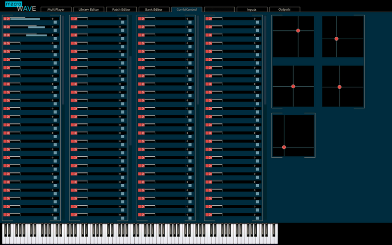

so... jetzt hat er morphing controller, einen bank editor und eine library, MPE funktionen und ist von MacOS9 aus übers Netzwerk auf VST parameterebene fernsteuerbar.
jetzt ist er benutzbar!
