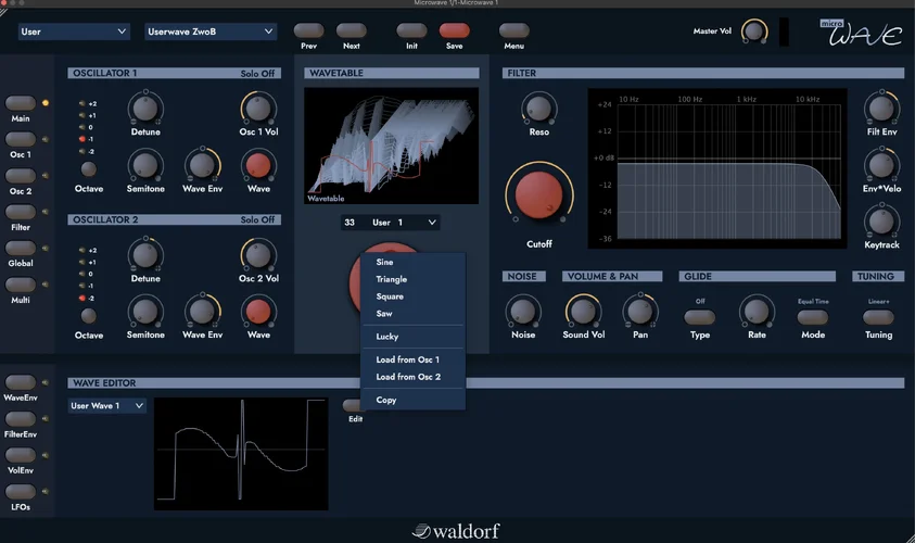

Wir sprachen mit Rolf - ausgiebig über Microwave Software und vieles mehr, auch viele Nerd-Details, was ihm gerade durch den Kopf geht - Real-Digitale Synthesizer - sind auch gerade voll in meinem Interesse - daher freut das vielleicht einige, was wir hier besprechen und was er zu sagen hat:
ich weise gern auch auf das hin, was ich spannend finde - den Wave Draw, - es fehlte eigentlich nur noch
der additive Eingabemodus bzw. UPAWs, die tatsächlich in Planung sind - siehe Video.
analyse von Audio gibt es woanders bekanntlich auch - aber das System hier arbeitet m.e. effektiv gut mit dem was man selbst so einschätzen kann über die Einsetzung der Zielwaves, max 10 pro Table, darüber wirds britzelig.
Was übrigens super ist - Copy from OSC1/2 ermöglicht den IST Zustand zu nehmen, also jede "Morphwelle" dort hin zu übernehemn.
Man kann also mit Waves durchaus gut arbeiten im Rahmen von 8Bit und so, wie es der Microwave eben tut.
Rolf nennt ihn übrigens Mikrowelle.
