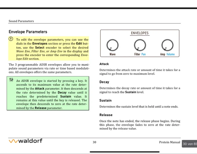

Daaaanke, das habe ich gesucht weil ich auch 3 Videos später noch nicht schlauer bin, wie das mit den Envelopes genau funzt. Auch das Deep Dive hat das nicht beleuchtet (oder ich habs übersehen). Muso war mir grad leider zu lang, sorry.
Schau mal ganz oben das Display - wenn du quasi im Filterbereich bist und die Filter-Hüllkurve einstellen willst, ist die quasi einen Punkt entfernt von Hüllkurvensettings - dann wird der Filter zum Hüllkurvenknopf, dh - das Set wird dann anders verwendet.

Beim Protein sind die ENVs ja zu bestimmten Hüllkurven vorbestimmt, Amp, Filter… und daher kann man das so machen.
Glaube man muss das mal filmen und einfach zeigen, ich hab noch keinen da, würde das aber dann tun.

Und ich bin immer noch nicht schlauer. Ich kann die envs also im Menü einstellen (was klar war, ich aber nur sekundär möchte) oder ich kann an den Knöpfen drehen. Nur was genau machen die Knöppe denn nun? 3 Knöppe für 4 Parameter kann ja schlecht sein. Bitte um Aufklärung (und das Manual könnte an der Stelle noch einen Edit vertragen).
edit: Dein Post kam n Tick zu spät, dass muss ich mir erst noch anschauen jetzt @Moogulator

Der Encoder springt zwischen den Baugruppen - also hier - Hüllkurven, so bist du recht schnell dort.
Es gibt Anleihen davon woanders, aber denke in der Anleitung ist das dann auch.
