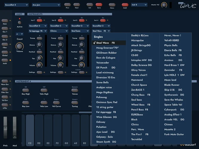

Was ich aber überhaupt nicht nachvollziehen kann, ist, warum der Sound vom iOS Plug so viel besser gefällt. Ganz abgesehen davon ist die Bedienung auch wesentlich komfortabler. Allein das zusammenstellen von Layern ist eine Wonne:
