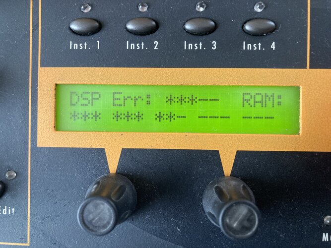

mein Waldorf Q hat gestern im laufenden Betrieb plötzlich die Arbeit eingestellt. Seitdem bekomme ich folgende Anzeige, die ca. alle fünf Sekunden zyklisch wechselt. Das vor einiger Zeit erneuerte Schaltnetzteil ist in Ordnung (Messung; ersatzweise ein anderes angeschlossen - kein Unterschied).
Bin für jeden Hinweis dankbar, insbesondere was die exakte Interpretation der Fehleranzeige anbelangt.

Wenn sich aufgrund der Fehlermeldung genau zuordnen ließe, welcher DSP/ welches RAM in meinem Q fehlerhaft ist, wäre ich schon einen großen Schritt weiter…

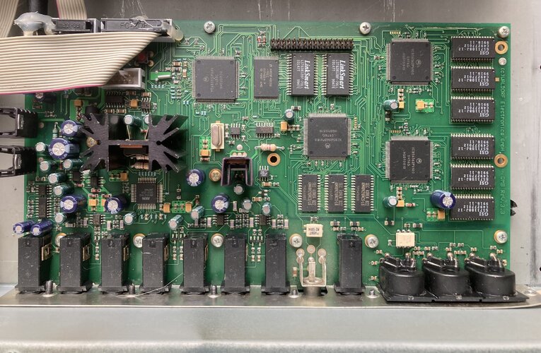

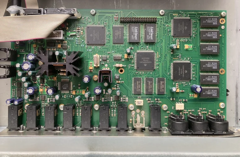

Hallo an alle, mein Q lebt seit heute wieder! 😁 Dank der tatkräftigen Unterstützung von Waldorf konnte der Übeltäter - ein DRAM - identifiziert und von mir ausgetauscht werden.
M.i.a.u.: studio-kiel, Miks, Axoplasma und 3 andere
@Phetrop
Magst Du das evtl. genauer beschreiben. Wäre super. Danke!
@swissdoc
Sehr gerne, hier bitte die Kurzfassung: mein Q „Halloween Edition“ hat drei baugleiche 24bit DSPs, zwei sind für Stimmen zuständig und ein dritter für Effekte.
Der Effekt DSP bedient sich dreier 2Mx8 DRAMs. Der Q führt bei jedem Startup einen Selbsttest durch und hierbei ist eines der drei DRAMs von der erwarteten Performance abgewichen.
Dies hatte zur Folge, dass der Startup jedesmal abgebrochen wurde und das Programm dann in der weiter oben beschriebenen und dokumentierten DSP RESET-Schleife festhing.
Waldorf hatten mich freundlicherweise mit einem neueren Bootprogramm sowie einer DSP Testsequenz unterstützt, mittels dessen ich den Fehlerbereich enger einkreisen konnte und was meine vorherigen Messungen und Vermutungen unterstützt hat.
Über eine selbst eruierte Quelle in Hongkong hatte ich mir auf Verdacht bereits zuvor New Old Stock (NOS) DRAMs vom gleichen Typ und Hersteller besorgt.
In dieser Angelegenheit habe ich großes Glück gehabt, es hätte auch der DSP (144-pin TSOP Gehäuse…) schadhaft sein können, was mein Lötgeschick deutlich stärker gefordert hätte. Im Transit befinden noch zwei Ersatz-DSPs, ich war aber vorbereitet.
Dann möchte ich noch erwähnen, daß ich Waldorf wohl davon überzeugen konnte, daß ich als früherer Applikations-Ing. ein wenig von der Materie verstehe und somit keine Gefahr bestand, mehr kaputt als ganz zu machen.
