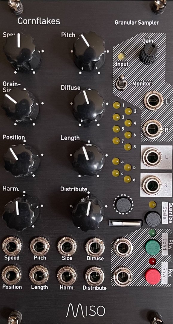

jau, mit granular mach ich viel vor allem mit Reaktor mit einem selbstentworfenen Ensemble, ist aber nicht livetauglich leider es sei denn ich entscheide mich irgendwann nen PC als Black Box mitzunehmen und den via Expert sleepers ES-9 einzubinden. Das macht im Studio schon sehr viel spass, ist aber noch ne Baustelle.
Ich hab mir mal den Miso Corflakes ausgeliehen für nen Monat und das ist schon sehr geil vor allem auch mit Liveinput Granulierung. Da ist aber das Dateihandling etwas gewöhnungsbedürftig. Der direkte Zugriff ist aber schon exzellent.
klanglich noch besser und abgefahrener ist allerdings das Mungo G0 und da ich ja Mungo fan bin ist es vielleicht das was ich brauche, hier ist aber der Zugriff ziemlich gewöhnungsbedürftig.
