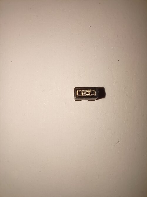

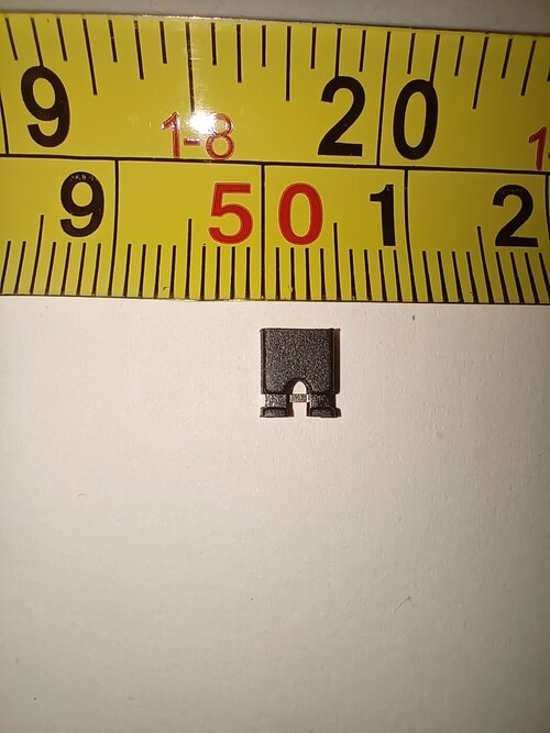

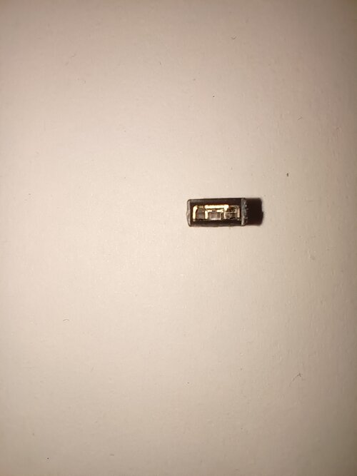

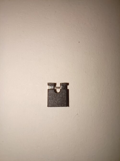

Ich hatte vor einiger Zeit mal meine Module in ein neues Case geschraubt. Im alten Case fand ich das in den Bildern ersichtliche Teil. Ich vermute mal, dass es von einem meiner Module stammt und sich beim "Umzug" aus Versehen löste.
Die Module funktionieren, soweit ich das beurteilen kann, normal.
Weiß jemand, was das sein könnte?

Das dachte (und befürchtete) ich auch bereits....woran erkenne ich an den Modulen, an welchen Kontakte das Ding steckte (gibt es da irgendein Symbol an der Platine (ich bin da leider absoluter Noob) ? Ich werde da wohl alle Module nochmals ausbauen und checken (müssen) :?
Ein Jumper. Suche nach einem Modul das auf der Rückseite (3) offene Pins hat, ohne Stecker drauf. Da gehört der hin. Die Bedeutung steht im Handbuch Moduls.
Warum „(3) offene Pins“.
Ich kenne Module wo mit einem Jumper einfach eine Verbindung geschlossen wird, also nur zwei Pins.
Oder habe ich deinen Post nicht verstanden?
Ja du hast Recht. Ich hab meistens 3 gesehen, um zwischen 2 verschiedenen Schaltungsvarianten auszuwählen.
Dazu von der Doepfer-Homepage:
Hinweis: Seit April 2004 werden die Module in einer überarbeiteten Version ausgeliefert, bei der Regler In1 als Gleichspannungs-Offset-Generator (ca. 0...+5V) arbeitet, solange kein Patchkabel in die Buchse Input 1 gesteckt wird. Falls diese Funktion nicht gewünscht ist, kann sie durch Abziehen eines Jumpers (Steckbrücke) auf der Platine deaktiviert werden.
Das folgende Dokument beschreibt die Funktion der Stiftleisten: A138_Jumper.pdf
