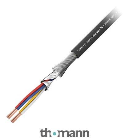

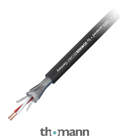

Kabel
Oder

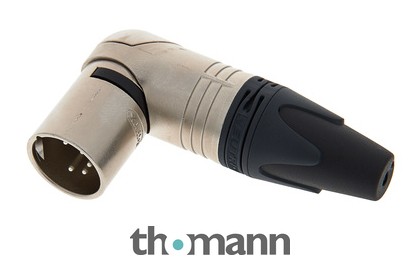

Aber was ist der korrekte Midi-Stecker?
Der würde mir gefallen, aber ist DIN (Midi) =XLR?

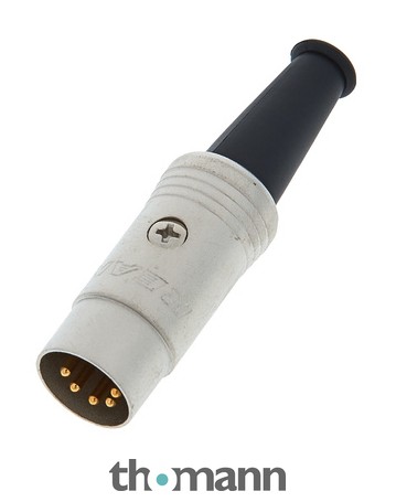

Unter sonstige Stecker und Buchsen gibt es bei Thomann 5-polige Din Stecker:
Der z.B.

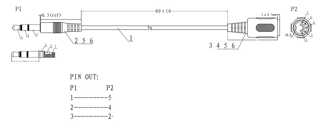

AKAI FORCE zu MIDI DIN
Okay, dann müssen wir nur noch rausfinden, ob es TRS A oder TRS B ist , gerade habe ich gelesen, dass die Adapter der Force nicht kompatibel zum Beatstep sind, also sind es wohl genau die anderen, also entweder müssen wir wissen, welche Adapter die Akai hat , oder welche das Beatstep.
EDIT: Gefunden, du brauchst also Typ A, sprich so wie in der Anleitung die ich oben gepostet habe, du brauchst also einen Stereo Klinkenstecker 3,5mm und einen Midi DIN 5 Pin Stecker
Diese zum Beispiel
Ist Typ A

DIN Buchsen waren dann wohl die Rean NYS 322G.
Schade, dass es die nicht mit Winkel wie die XLR gibt. Und auch die Kabel sind dann wohl zu dich, eher auf die Sommer Goblin downgraden...
Ich möchte mich aber für eure Hilfsbereitschaft bedanken. Muss jetzt darüber schlafen ob ichs selber löte oder die Fertigen kaufe... Die feinen Neutrik Winkel XLR hätten mir Spaß gemacht beim löten...

Der Rean Stecker ist gut.

Danke bez. der Aufklärung DIN /= XLR... Schade, der NC5 Mrx hätte mir gefallen

Danke für den Hinweis, genau darum wird es der 0815 Rean Stecker
