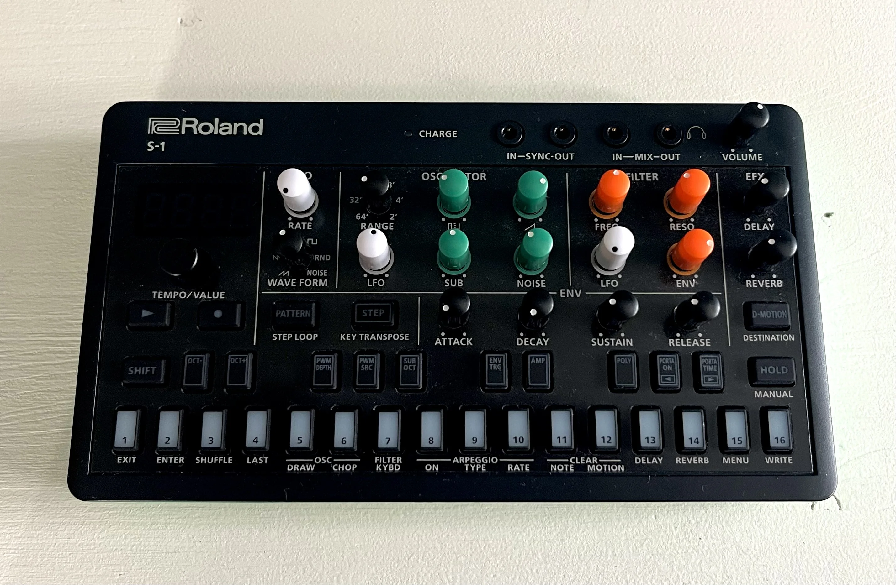

Habe mich endlich zum S-1 „durchgerungen“ und nach dem Lesen der ganzen Posts hier dachte ich, dass ein paar Ergänzungen aus meiner Sicht vielleicht interessant sein könnten.
Ich nutze einen Sh-01a ( mag das Teil) und hatte den S-1 bei mir mal probeweise in Betrieb. Er war als Ergänzung zum Sh-01a gedacht. Nach einer Woche ging er dann aber wieder von mir. Die im Vergleich zum Sh-01a fehlenden Fader/Regler bzw. Shift-Tasten- Workarounds fand ich nicht gut und ich fand es auch störend, dass man die Stellungen der Potis kaum erkennen kann ( live-Betrieb )
Für letzteres gab es hier ja schon Anregungen, ich hatte mich dann für Thonk-Knöpfe entschieden.
Habe einfach das Original Farbkonzept von Roland übernommen.
Was mir auf positiv im Vergleich zum SH-01a aufgefallen ist: Der Ausgangspegel ist beim S-1 deutlich höher. Da muss man im Live-Mix die anderen Kisten nicht runterpegeln, da ist gleich Ordentlich Dampf vorhanden.
Das Beste zum Schluss: Sh-01a und S-1 haben einheitliche cc Controller Nummern ( der S-1 hat ein paar mehr u.a. wg. der draw und chop Funktionen) . Somit kann der Sh-01a seine soundparameter komplett bei einem Soundwechsel (prog change) auf den S-1 übertragen. Funktioniert super und ich konnte so alle meine Sounds auf den S-1 kopieren, man hört nahezu keinen Unterschied. Wenn man will, könnte man den Sh-01a als Midicontroller für den S-1 verwenden.
Bin jetzt echt happy mit dem S-1 und genieße die zusätzlichen Features gegenüber dem Sh-01a wie Fx und Oszilatorfunktioen
Viele Grüße
Jens

Wo hast du die Poti Kappen bestellt? Direkt in GB bei Thonk oder hier in Deutschland? Hast du vielleicht einen Link? - Danke
  • #268
Hatte ich direkt bei Thonk bestellt. Link habe ich keinen…
Aber Achtung: wenn Du die Poti Kappen ganz feste drauf drückst, bekommst du sie nicht mehr ab, ohne Gefahr zu laufen, die Potis zu beschädigen. Ich hab mir damit geholfen, indem ich die Poti- Kappen nicht bis zum Anschlag rein gedrückt hab, so kann man sie auch immer noch mit verhältnismäßig geringen Kraftaufwand wieder abziehen.
VG Inductor
M.i.a.u.: Viper939
