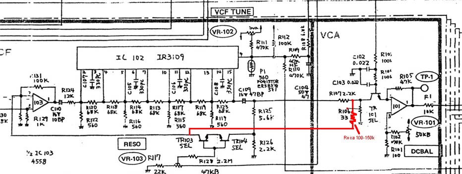

Die Grafiken sind zwar alle schöne Theorie, aber entsprechen aber nicht der technischen Umsetzung. Die technische Realität sieht ganz anders aus:
Tatsächlich ist es so, dass bei den meisten Synthesizern der Signalpegel ohne resonanz sehr knapp unter dem systeminternen relativen 0dB Level liegt:
Dreht man die Resonanz auf, so wird der Maximalwert des Resonanzpeak zur Vollaussteuerung und der Durchschnittspegel der tieferen Frequenzen sinkt deutlich ab
Das entspricht einem "Ingenieursideal".
Tatsächlich hätten die meisten Musiker gerne, aber dass es so aussieht:
Der Pegel des Normalsignals bleibt, und die Resonanz steigt an.
Weil aber alles über Maximalausteuerung zu verzerren beginnt, sieht die (sicherlich überzeichnete) Realität meist so aus:

Das entscheidende ist, dass der Resonanzpeak in der wirklichkeit verzerrt wird. Deine Grafik muss in wirklichkeit so aussehen:
Man kann übrigens mit einem Oszilloskop und einem Modularsystem sehr schön den tatsächlichen Frequenzgang eines Filters ansehen
Ein schneller Sägezahn LFO (oder VCO) steuert die VCO-Frequenz über den gesamten Frequenzbereich. Das VCO-Signal gibt man in den Filter. Der Eingang vom Oszilloskop hängt am Ausgang des Filters. Der Sägezahn wird gleichzeitig benutzt, um das Oszilloskop zu retriggern.
Jetzt kann man am Filter rumdrehen und sich das Frequenzgangverhalten auf den Pegel bezogen ansehen.

Ein Tiefpass oder Hochpassfilter mit einstellbarer Kennfrequenz hat keine feste Bandbreite. Bzw beim idealen Filter geht die Bandbreite immer von der Kennfrequenz bis theoretisch unendlich nach oben (beim Hochpasse) bzw nach unten (Tiefpass).
Ich vermute, Du meinst was anderes: nämlich die Steilheit der Flanke des Filters in Abhängigkeit von der Resonanzeinstellung. Die wirkt sich tatsächlich beim Bandpass in eine Art Bandbreite aus (wobei die Bandbreite immer als ein relativer Wert in Bezug auf pegel X unterhalb des Vollaussteuerungspegel ist).
Wobei es auch eine Erhöhung der Flankensteilheit durch Umdimensionierung verschiedener Schaltungsbestandteile gäbe, etwa beim Tschebyscheff-Filter
Normale Synth VCFs sind üblicherweise Butterworth-Filter. Durch die Rückkoppelung über das ganze Filter erzielt man an der Kennfrequenz ein ähnliches Verhalten wie beim Tschbyscheff-Filter. Der unterschied zwischen Tschbyscheff-Filter und resonierendem Butterwort ist aber, dass das resonierende Butterworth-filter eine Welligkeit im Frequenzgang hat, die mit Entfernung von der Kennfrequenz im Pegel abnimmt (die extremste "Welle" ist dabei der Resonanz-Punkt). Beim Tschebyscheff-Filter ist die Welligkeit im Pegel über den Frequenzgang gleich. Das Filter ist also steiler ohne den Resonanz-Peak. Meines Wissens ist es mit einfachen Mitteln nicht möglich, ein regelbares Tschebyscheff Filter höherer Ordnung zu bauen, da man sehr viele Werte der Schaltung gleichzeitig ändern muss um die Kennfrequenz der Schaltung zu ändern.

Nein, das ist nicht das Prinzip der Resonanz. Es ist ein zufällig zweckmäßiger oder zumindest tolerabler Seiteneffekt einer für Synthesizer sinnvollen Schaltungstopologie.
In dieser Topologie bewirkt eine Erhöhung der Resonanzeinstellung auch eine Verstärkungsreduktion. (Die Verstärkung eines Tiefpasses ist der Wert, mit der Gleichspannung/sehr kleine Frequenzen verstärkt werden.)
Vergleichbares Verhalten wäre bei einem parametrische Equalizer z.B. völlig unbrauchbar, da selbst mit (nie ganz perfekter) Kompensation immer eine nicht akzeptable Veränderung des Signals außerhalb des gewünschten Filtereingriffsbereichs stattfinden würde. Praktisch sind parametrische EQ natürlich i.a. keine Tiefpässe. Güte, Resonanz und Eckfrequenz haben sie aber genau so, Schaltungen und Mathematik sind da nicht so viel anders.
